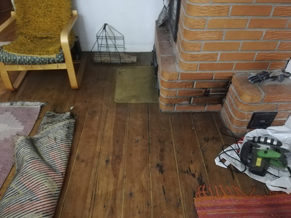

Olin ise ära kodust mitu päeva, nii et ma ei tea täpselt, kui kaua tahma liikus. Siiber ei ole üldse hermeetiline, samas ei ole seda varem sellisel määral juhtunud.
IMG_20190521_233716 - Copy.jpg (111.41 KiB) Vaadatud 5613 korda
Postitusi: 2717
Re: Tahm toas
Pildilt paistab hooga sissetulek ... gaasiplahvatus või sundvent. Kui sa pole kodus olnud, siis pole keegi venti lülitanud. Mine vaata korra naabri katlaruum üle. Kas seal on koristamise jälgi?
