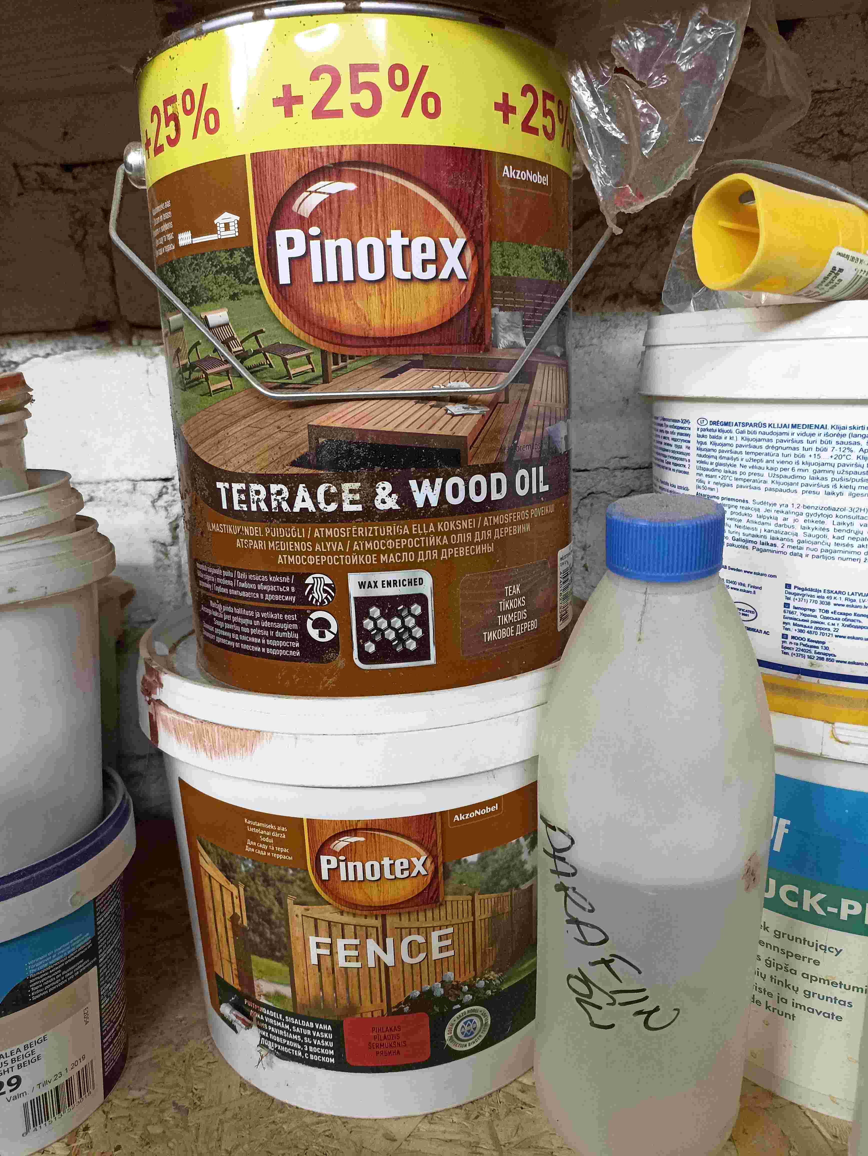

Ma ei tea miks ma staabis olles telefoni vaatasin, kuid sattusin teemale ja vaatasin riiulis olevatele ühe tootja kahele erinevale tootele ja tegin ka pildi. Ülemise tootega olen teinud nii veranda, sauna otsa tehtud varjualuse karkassi, aida äärde 5m pikkuse pingi ja veel ühtkomateist nipet-näpet. Alumise tootega(oli teine väga soodsa hinnaga) tegin prooviks ämma elu kergemaks tegemiseks mõeldud väliköögi kompleksi puitosad. Ülemise toote osas mul pretensioone ei ole, kuid alumist toodet kohe kindlasti ei soovita. Ülemise tootega üle võõbatud asjad on peale 3 aastast kasutamist OK, siis köögikompleks hakkas juba teisel aastal kooruma. Eelmine aasta veel kannatasin ära, kuid see aasta on mul lihtsam kergelt lihviga üle käia ja võõbata teise tootega.
Maaks
Postitusi: 355
Liitunud: 04 Nov 2014, 12:20
Asukoht: Tallinn
On tänanud: 13 korda
Re: Millist terrassiõli soovitate?
See Pinotex'i pildilt ÜLEMINE toode eelmises postis on täitsa OK asi. Ma enda terrassi olen sama asjaga nüüd 2x üle teinud (iga teine aasta). Kui iga aasta teha, siis oleks ilmselt supper, aga ma laisk :-)
