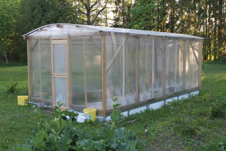

Tegin puitkarkassile ja kihtplastikust, see aasta läheb kolmas hooaeg ja kaks talve pole katust sisse vajutanud. Mõõdud 3x6m. Plastik oli vist 12mm. Tahtsin 16mm teha, aga oleks tekkinud probleeme transpordiga, sest 16mm ei oleks saanud rulli või kaardu keerata, et oleks järelkärusse saanud mahutada.

Pildid natuke väiksed, katuse kaar on saadud mõne metalllatiga risti üle?

Ei, ise tegin 9mm filmivineerist. Tegin 9cm ribad, ühele suurele saepuruplaadile tegin nurgikutega enam-vähem šablooni, väänasin kolm riba sinna vahele ja lasin ühelt ja teiselt poolt kruvidega kinni. Kruvid olid 5mm pikemad ja pärast lasin lamellkettaga tasaseks. Isegi imestasin, et kaare kuju hoidma jäid. 9cm sellepärast, et siis oli kadu 125cm plaadist kõige väiksem. Kaare pikkuseks tuli vist 3.40 või 3.50. Kuna kohalikus poes ei olnud nii pikka filmivineeri plaati müügil, siis sai jätkatud ja 9mm kannatas ka jätkamisi. Plastikut läks 5 täismõõdus plaati- kaks külgedele, 3 katusele ja katuse jääkidest otsad.

Mis klaasist sa räägid? Katus mul samast, 12mm kihtplastikust, mis küljedki. Kuna plastik on nii libe, siis esimese sulaga kaob see lumi katuselt kiiresti, sest kaarkatus täiesti sile kui katusekruvid välja arvata. Täpselt ei tea, sest talvel kohapeal ei ela, aga eile just käisin vaatamas ja oli täiesti terve teine.

Jätkame vana teemat. Enne uut hooaega juhtis mu direktor tähelepanu sellele, et kasvuhoone 3x9mm filmivineerist kokkukruvitud kaarte servad kobrutavad. Selle suve ja ehk järgmise talve peavad kindlasti vastu, kuid tuleb hakata aegsasti mõtlema kaarte vahetusele. Minu praegune uitmõte oleks need teha teha laudadest mõõtudega 25x100x400mm(pikkus väikese varuga) ja kindlasti immutan millegagi. Millega, seda veel ei tea. Uitmõtte idee seisnes selles, et hobulookasid kunagi ju ka painutati, mitte ei tehtud spoonist(vineer) ja peale painutusrakises seismist ja kuivamist nad säilitasid oma kujupüsivuse. Nüüd uitmõte- võtta suhteliselt äsja saetud või kasvõi uputada mingi aeg 25x100x4000mm lauad, painutada need rakisesse ja lasta suvi otsa neil seal oma kaare kuju võtta. Kas lauad säilitavad peale suve otsa rakises olemist ja sügisel kasvuhoone külge kruvimist oma kujupüsivuse? Idee järgi peaks, sest kruvin nad ju peale rakisest väljavõtmist kohe kasvuhoone katuse "fermide" külge. On keegi sellist varianti teinud-proovinud? Ruumi nn rakise tegemiseks on palkidest aida otsaseinal ruumi küllaga.
Igatsugu arvamused minu kulibinliku uitmõtte kaasa kiitmised/laitmised/maha tegemised on teretulnud ja tänud ette! ;)
