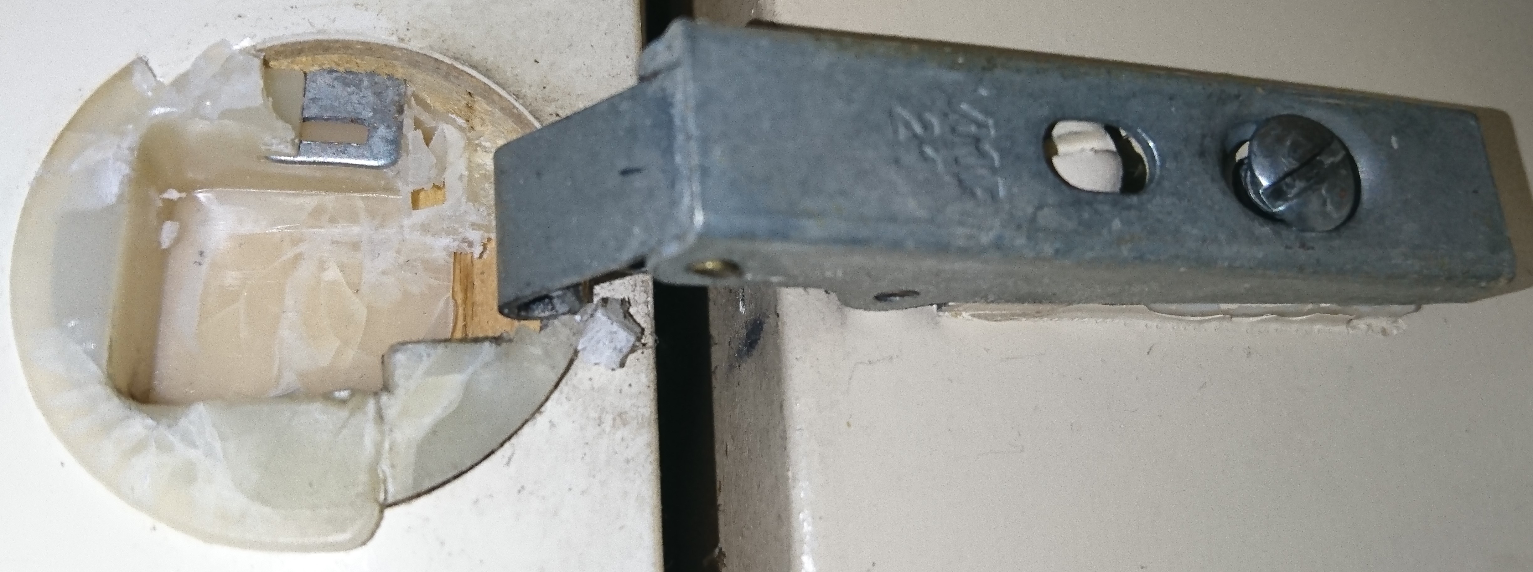

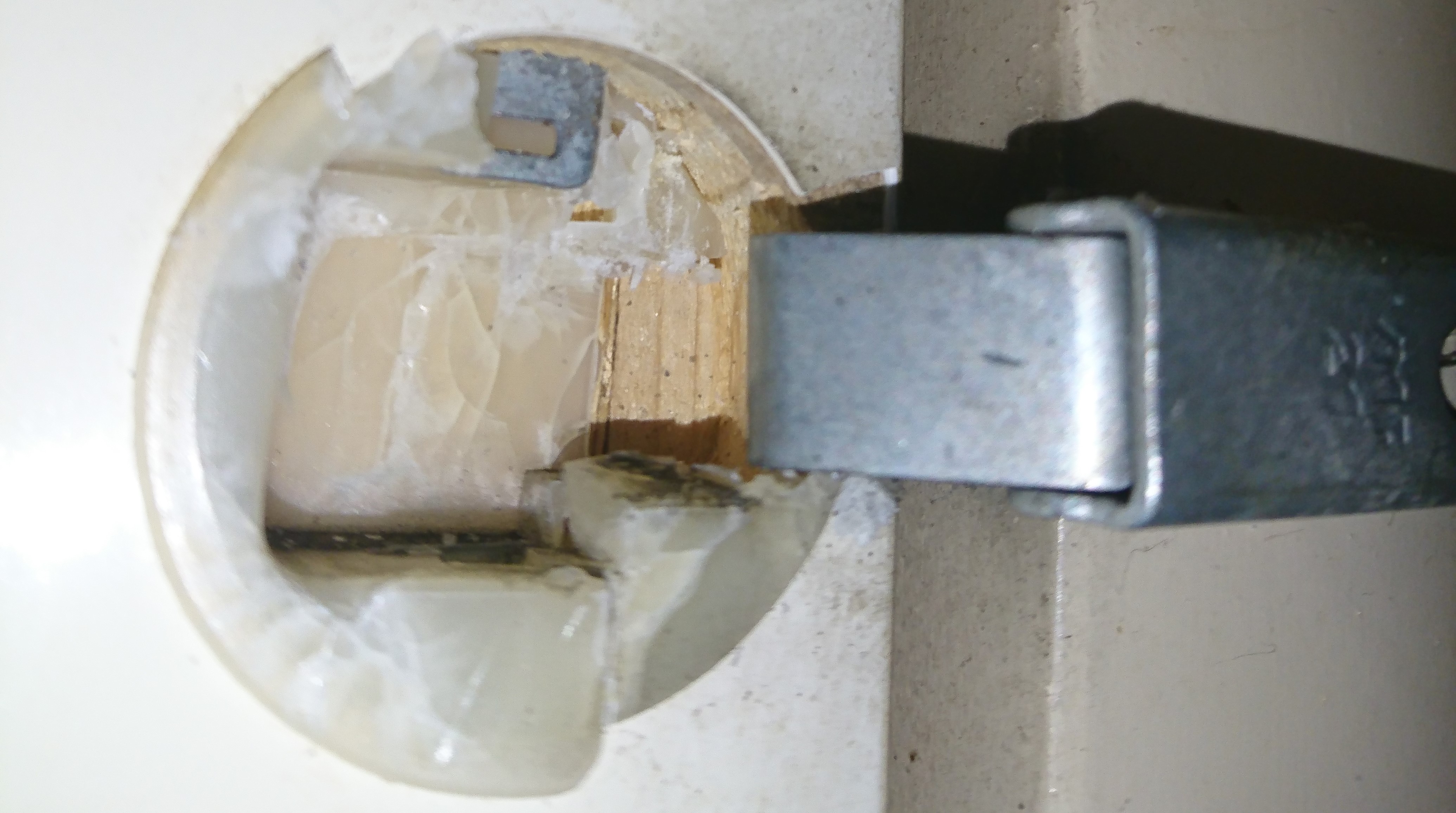

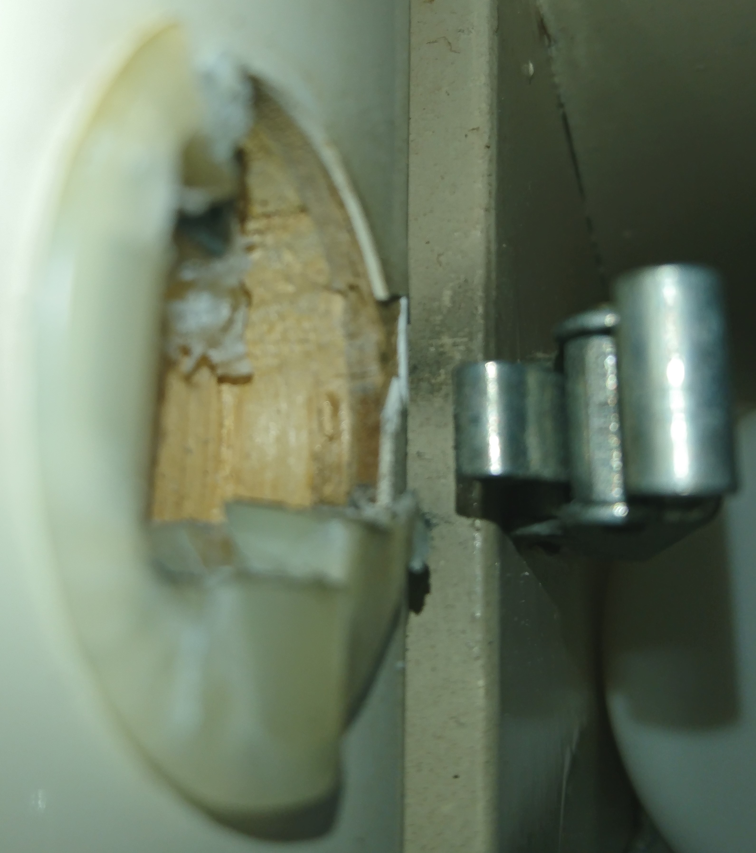

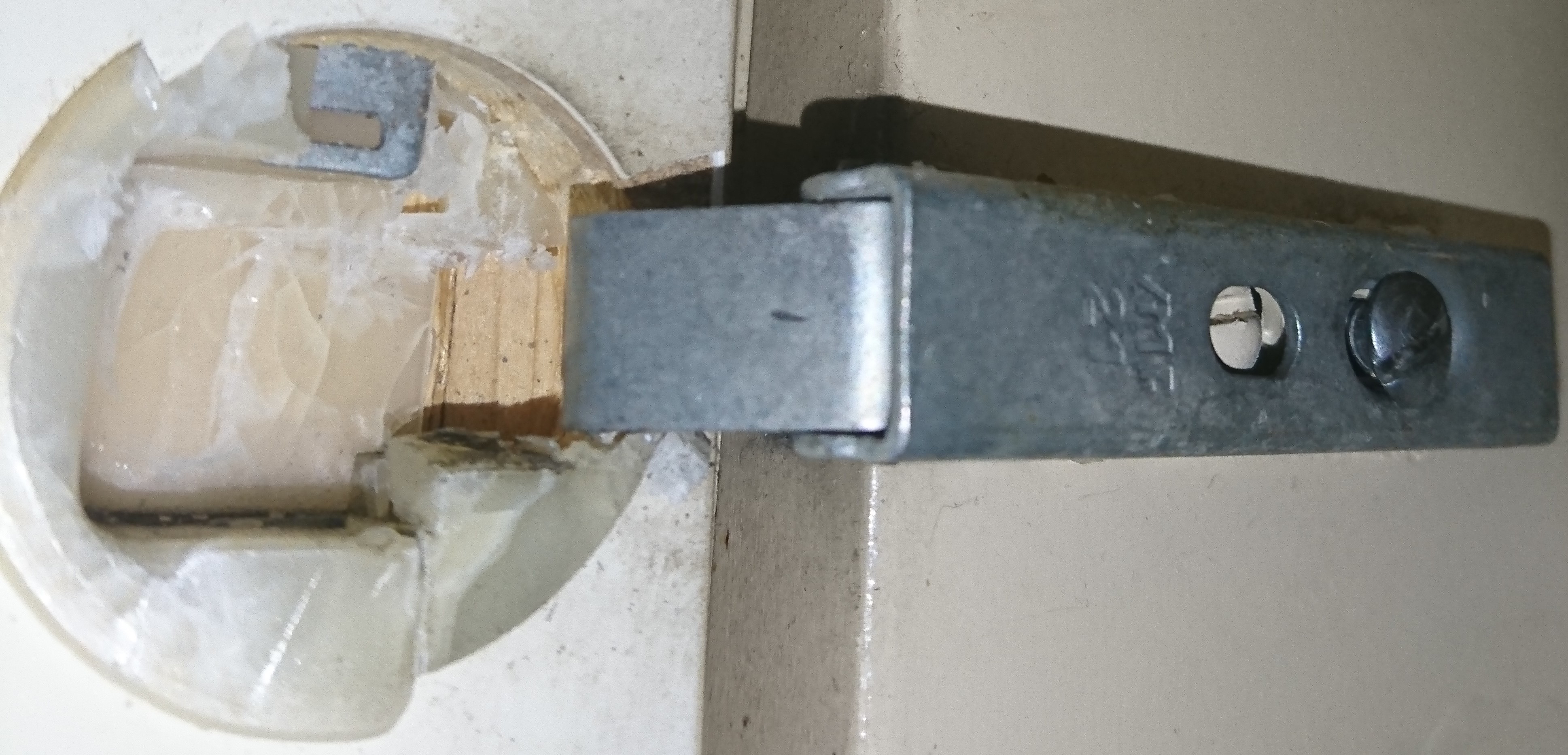

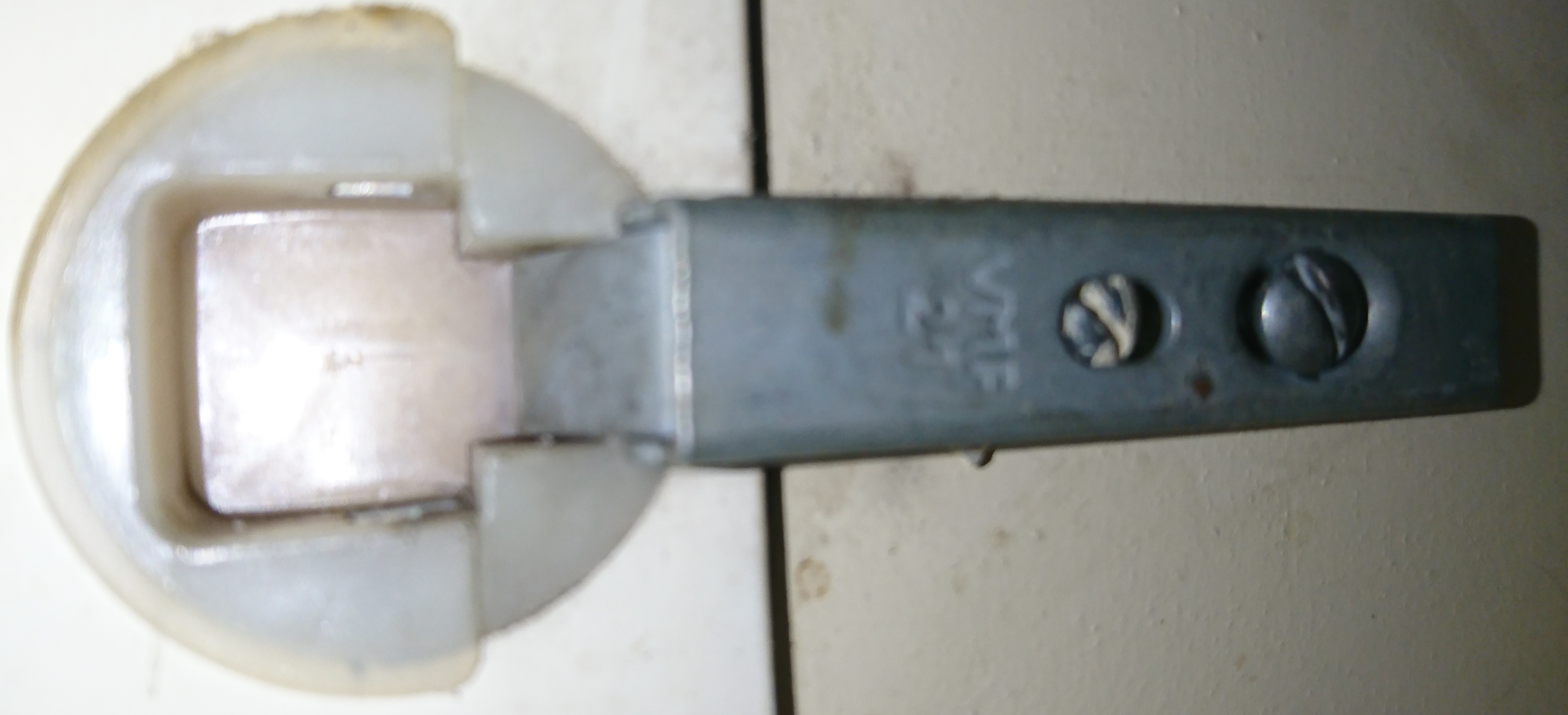

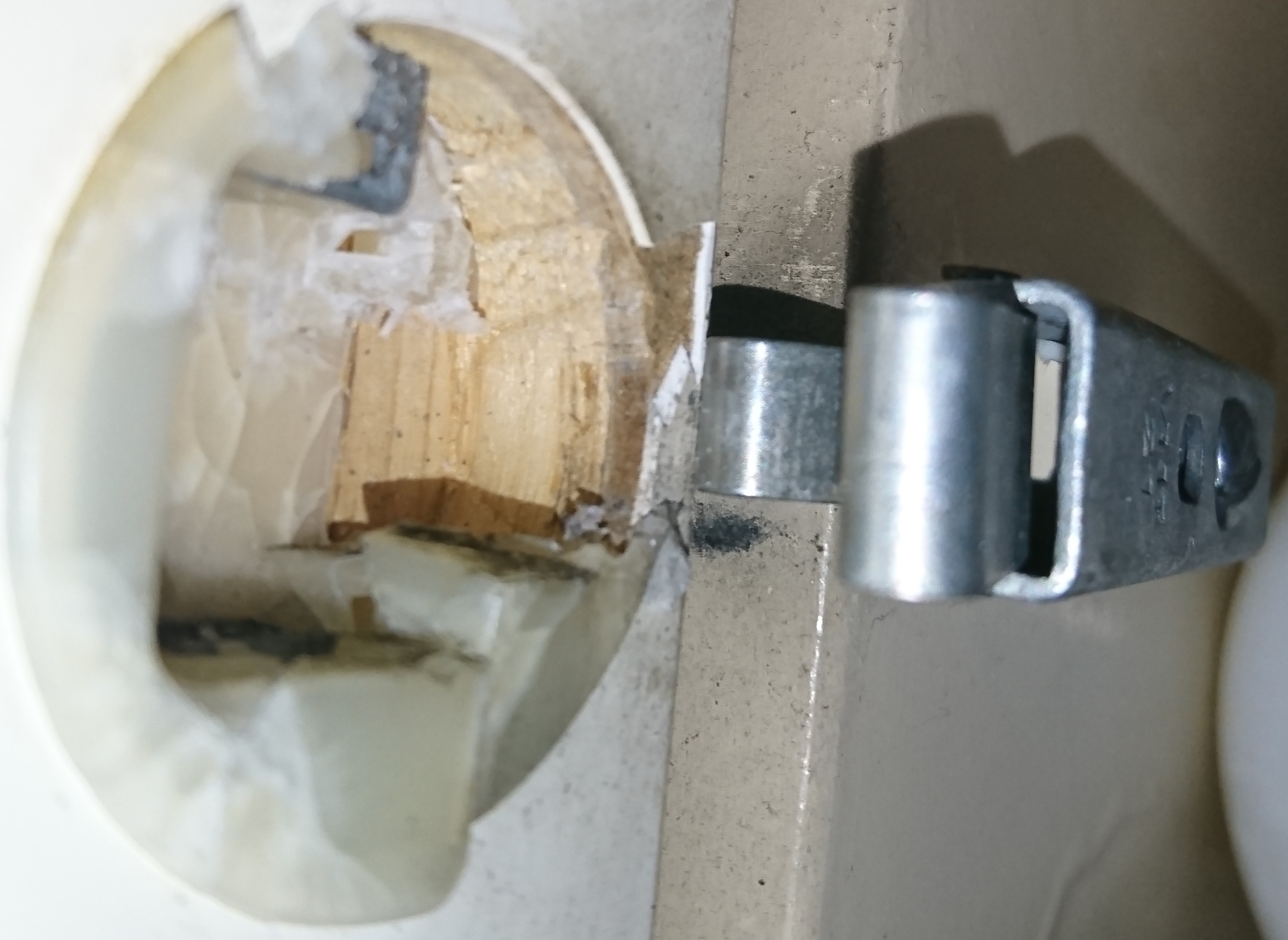

Kumb hing sobib paremini: kas http://pood.tähemööblifurnituur.ee/index.php/hinged/clip-top-hing-blum/clip-top-hing-pealepandav-c0-kruvikinnitus.html või https://www.mooblifurnituur.ee/et/vaiks ... -poolpeale?
Ukse küljes oleva plastmassist osa jaoks mõeldud ringi läbimõõt on 3,5 cm ja sügavus on 0,7-0,8 cm.
Pildid katkisest hingest:
Ülemine katkine hing

Alumine korras hing:
Alumine korras hing
Alumine korras hing

Sobivad mõlemad. NB!! kui ostma lähed ära unusta hingedele taldasi ka osta. Viidatud hinged on mõlemad ilma taldadeta. Sellel Salce hingele viidatud lingil on allpool ka juhend kuidas talla paksust arvutada.

Salice klipphinge lehel on laused „Telli lisaks: Salice kapihinge klipptald“ ja „Klipphingega saab kasutada ka kõiki teisi Salice hingetaldasid“ ja vii. Seega peaks klipptald https://www.mooblifurnituur.ee/et/klipp ... -mm-salice sobima hingega ttps://www.mooblifurnituur.ee/et/vaikseltsulgu ... -poolpeale?
