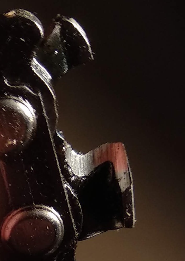

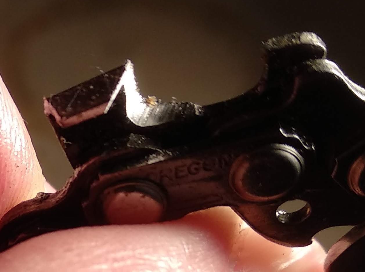

Proovisin pilta teha, ei kukkunud kõige paremad välja- telefon ei taht ära teravustada miskipärast.
Kett on 95VPX, teritatud 55/30/10 ja 4,8mm kiviga. Sedapidi vaadates tundub, et jube sügavale on lastud, aga kõik on siiski õige :D

Ei ole, see on mingi veider peegeldus või kida + veidi fookusest väljas pilt. Vaata, kuidas hamba serv jookseb. Ja pane parem oma relakatöö üles.
Kui Sa ülevalt lugesid, mida üldse küsiti, siis saad ehk pihta ka, miks sellised rakursid ja mis pildi pealt paistma peab.

tequila kirjutas: 12 Jaan 2019, 16:25 Proovisin pilta teha, ei kukkunud kõige paremad välja- telefon ei taht ära teravustada miskipärast.
Ei ütleks ,et jube sügavale lastud, tundub okei.Sul see pink siis hoiab ilusti seda 10 kraadist nurka? Minu omal kui alt pingutama hakkan, liigub sealt 10 kraadi märgist ära ;/
