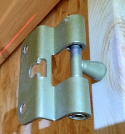

maidor kirjutas: 04 Jaan 2019, 15:46 Neid hingesi saab liigutada üles-alla kuuskant võtmega.
Kuhu poole? Pildilt küll aru ei saa, et oleks mingi reguleerimispuhver. No kui ongi üles-alla, siis max 1mm, aga tavaliselt see ei päästa.

-virks- kirjutas: 06 Jaan 2019, 20:33 Just paigaldasin ühe sarnase ukse ja uurisin ka neid hingi.
Täpsemalt ei mõõtnud, aga julgelt rohkem liigub kui 1mm. Pigem 5-6mm.
Ju siis on teema algatajal uksehingest vale pilt, sest pildil oleval hingel ma ei näe võimalust reguleerimiseks.
Re: Jeldven uksed
Tõsta-langetada saab jah ca 5mm

Re: Jeldven uksed
Külaline kirjutas: 07 Jaan 2019, 06:12 Tõsta-langetada saab jah ca 5mm
Ikka ei saa aru? Kus on sellel hingel see 5mm puhver, mida annab üles-alla liigutada? Keermestatud osa on lengi küljes fikseeritud. See osa, mis käib ukse külge on ukse küljes fiks asendis. Kui ma nüüd krutiks vastavalt alumist või ülemist kruvi, siis ise küll ei näe, et see ukse küljes käiv osa saaks liikuda üles-alla keermestatud osa suhtes. Sellisel juhul peaks lengi sisse käiva osa ja ukse külge käiva liigendi vahel olema ca 3mm vahel mõlemale poole. No ei näe seda 3mm vahet pildil.
Keermestatud osa ümber olev plastik on liikuv.

-virks- kirjutas: 07 Jaan 2019, 22:07 Keermestatud osa ümber olev plastik on liikuv.hing.jpg
Sellel pildil on arusaadav, et saab liigutada üles-alla.
