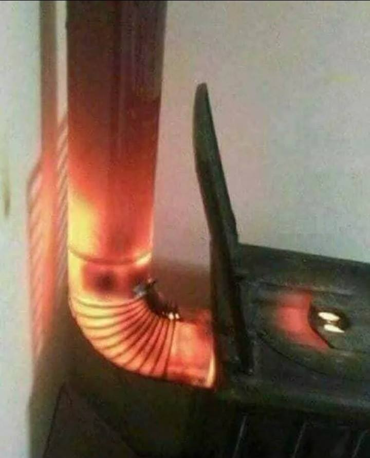

Tavalisest on ruumisisene kuni laeni haljas ja edasi on siis läbiviik korstnavillaga. Plekkorstnal on standard katuseotsad ja läbiviik olemas, seal on väga lihtne lahendus. Soovitan, võta plekkkorstnafirmadega ühendust, küll te kahepeale õige lahenduse kätte saate.
Korstnaplekk peab korstnaplekist valmistatud olema, need kes säästu nimel tavaplekist teevad, neil põleb korsten kui ka maja üsna varsti. Sellepärast soe soovitus korsten õigest kohast tellida.

Ostes tehasetoote on kindla peale minek!
Kinnita seda telefonil 112 ja sea ennast ootejärjekorda. Oodates puhasta tee lumest ja taga juurdepääs huvilistele!
Pottseppmeister "Kaminahi"
