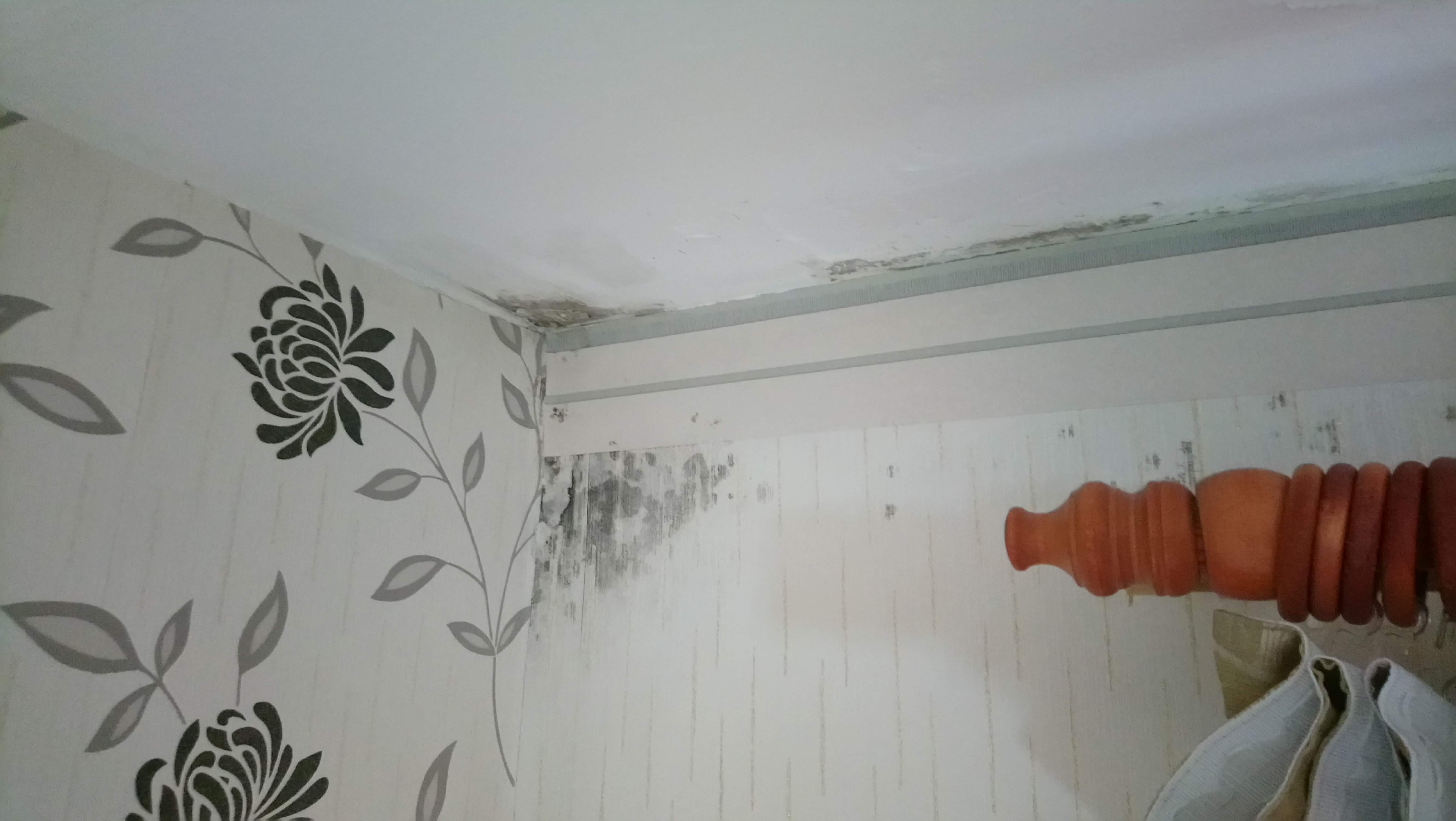

Hallitus on sinu ventilatsiooni puudumise probleem ja kui nurk piirneb sinu, naabri ja välisseinaga, siis lisaks ka võimalik külmasild.taivo1982 kirjutas: 19 Nov 2018, 23:12 toa nurk lae all mis naabri seinaga piirneb juba õrnalt hallitab...tegin hiljuti remondi korteris ja jama kui peaksin hakkama uuesti värvima

sein on just naabri ja välisseinaga ühenduses kust hallitab...korteris paigaldatud sundvent...siis ei tohiks ventilatsiooni viga ollaKülaline kirjutas: 20 Nov 2018, 06:16Hallitus on sinu ventilatsiooni puudumise probleem ja kui nurk piirneb sinu, naabri ja välisseinaga, siis lisaks ka võimalik külmasild.taivo1982 kirjutas: 19 Nov 2018, 23:12 toa nurk lae all mis naabri seinaga piirneb juba õrnalt hallitab...tegin hiljuti remondi korteris ja jama kui peaksin hakkama uuesti värvima

Kuigi on paigaldatud sundvent, siis kas see on ikka õigesti paigaldatud? Ehk aladimensioneeritud? Hallitav nurk jääb kardina taha? Jnejne ..., väga palju erinevaid põhjusi võib olla.taivo1982 kirjutas: 20 Nov 2018, 16:00 sein on just naabri ja välisseinaga ühenduses kust hallitab...korteris paigaldatud sundvent...siis ei tohiks ventilatsiooni viga olla

minu meelest pole siin tegemist halva ventilatsiooniga vaid,et külm puhub läbi seina
kas on mingid võimalused ka seina soojustamiseks seestpoolt ilma,et külm ja niiskus ei jääks soojustuse vahele

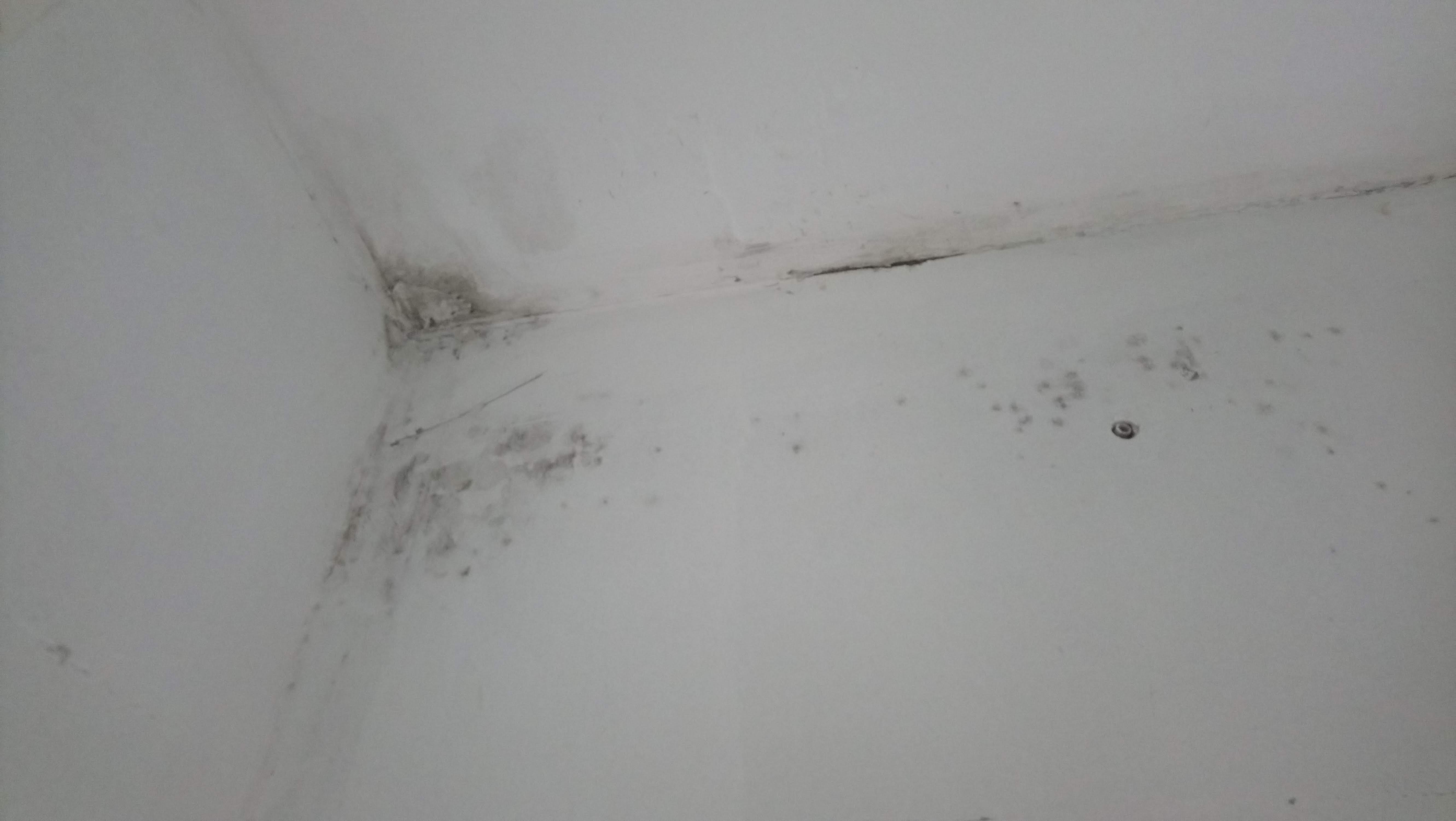

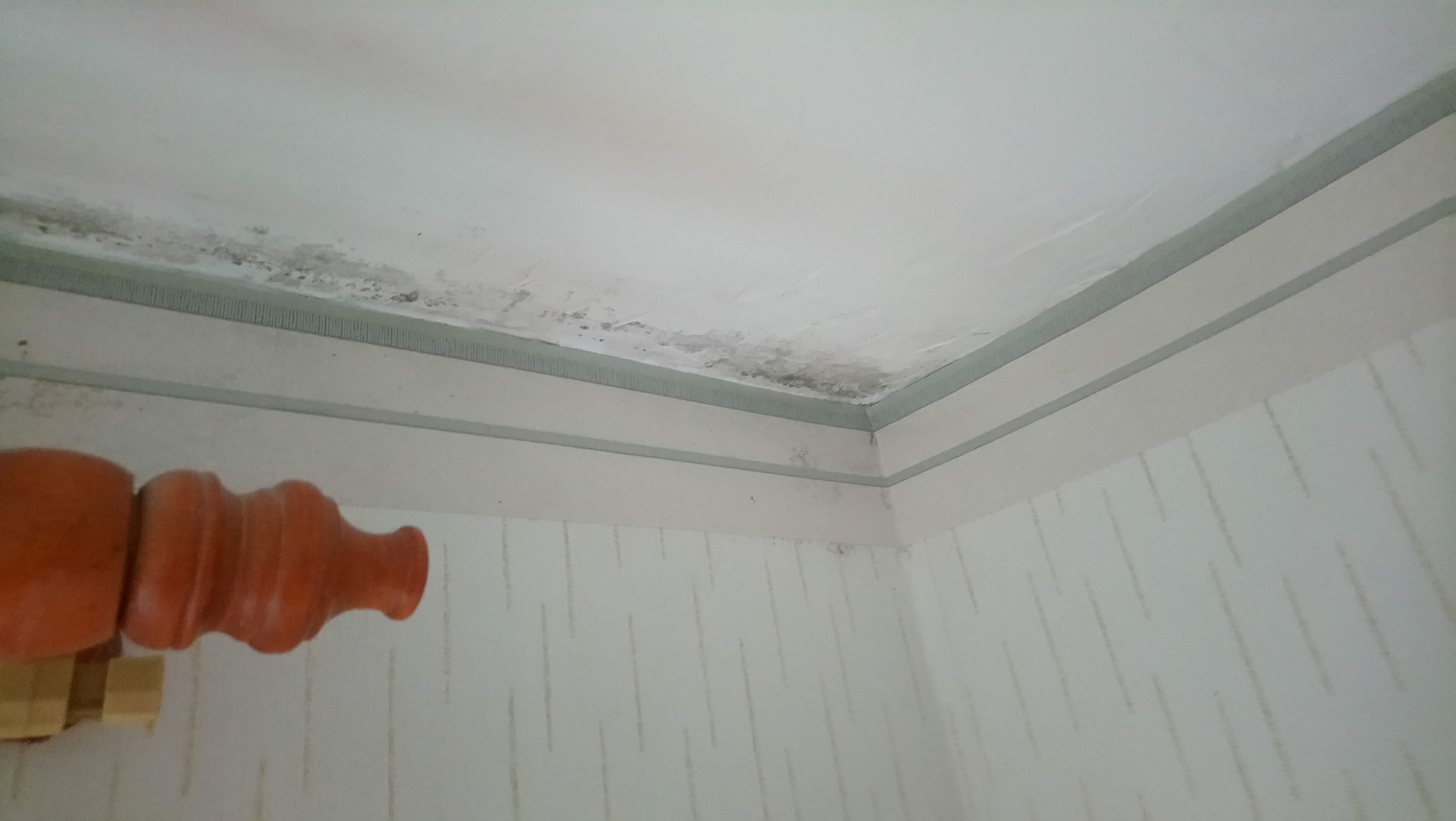

teistes tubades hallitust pole vaid ainult rõdupoolses seinas.
kas ma tohin ilma korteriühistu loata üldse seda seina väljastpoolt soojustada või kas sellest kasu oleks üldse
paigaldaksin ka rõduuksele selle fresh klapi.
kas mul on õigus,et seina sees külmasillad ja sellepärast selline ongi.

sooja seal alati alla 20.tavaliselt u 18

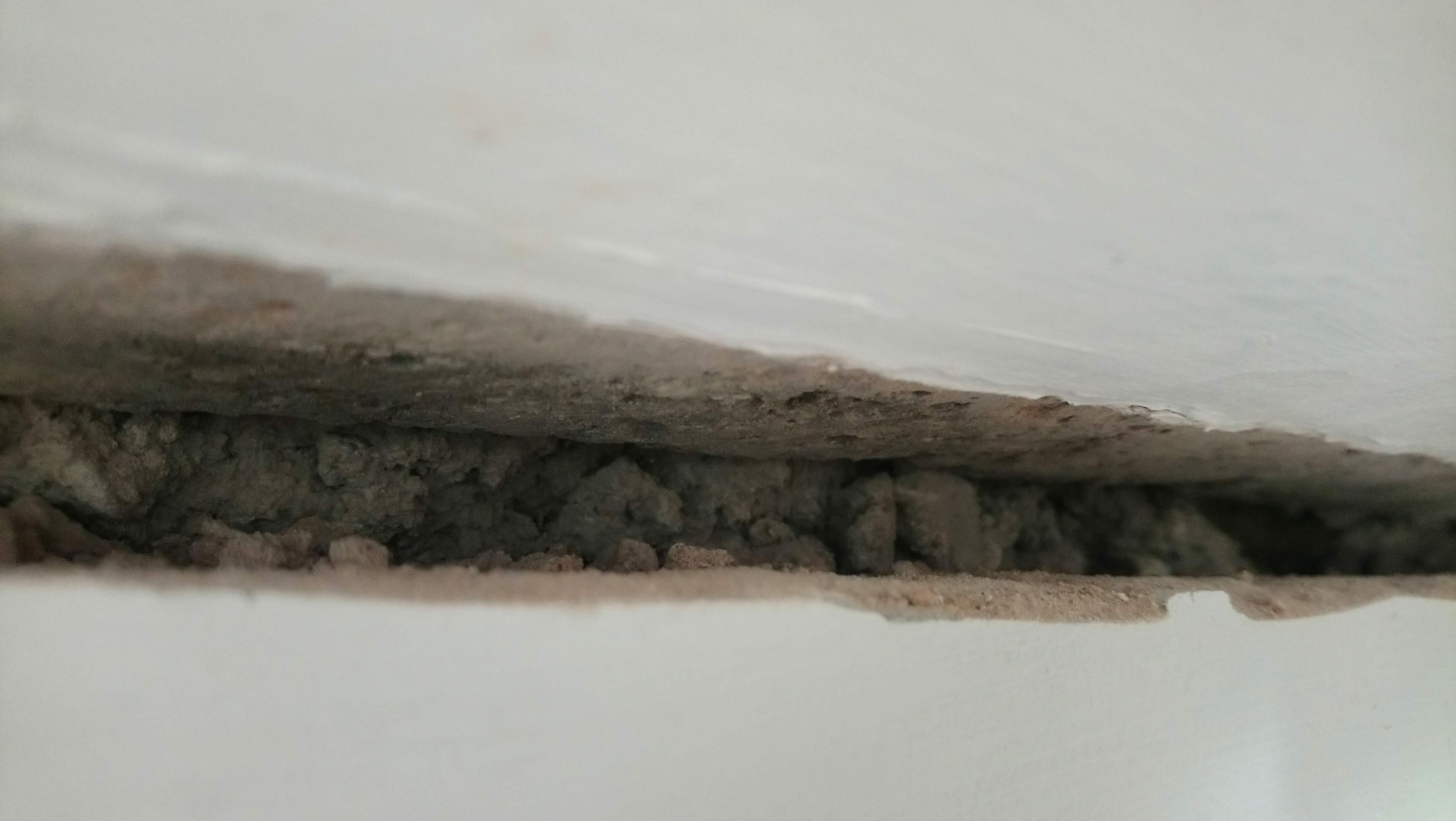

tegin täna hallitustõrje mingi klooril põhineva vänge kraami ja 5 minutiga täiesti puhas.
hakkasin lae ja seina vahelt pragusi lahti kiskuma,et ehk lasen vahtu täis
selgus,et seina ja kae vahel vaid sentimeetri jagu krohvi ja edasi umbes üle 5 cm tühja ruumi...pahtlilabidas mahtus lõpuni sisse ja tunda on tuulekest
