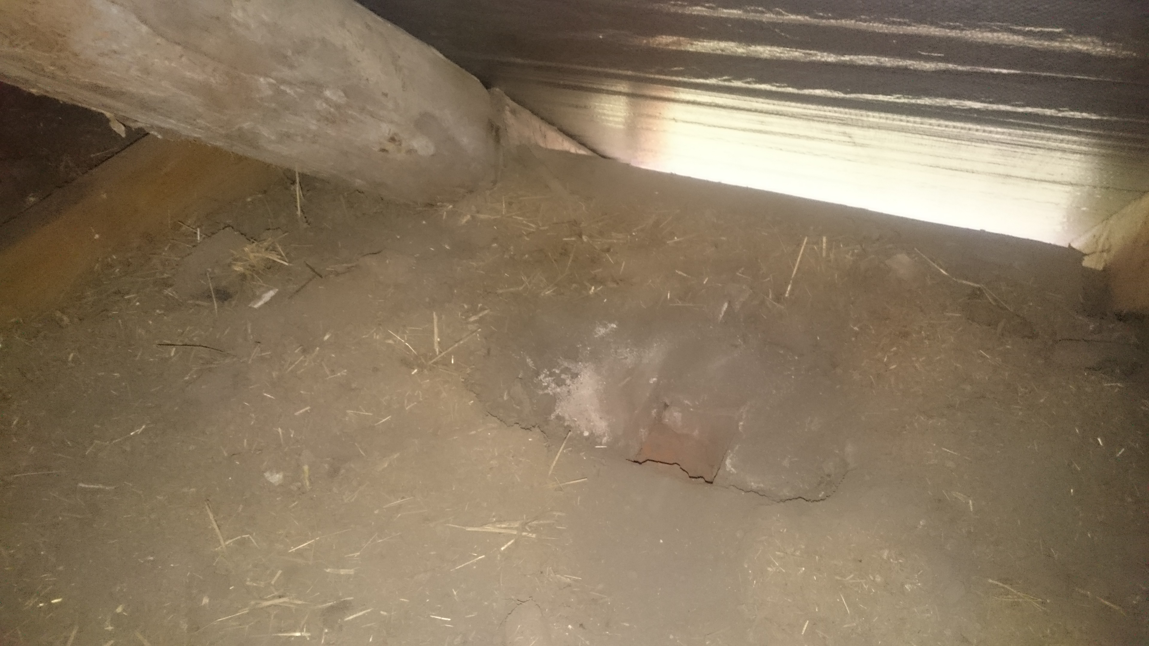

Tere. Koristasin lakapealset, valmistasin ette puistevillaga katmiseks. Leidsin müüri peal avad, ilmselt müürivahe tuulutuseks. Sein ise väljast maakivi krohvitud ja sees punane tellis. Avad olid kõik savi\põhu kihi all kinni.
Küsimused on, kas võin lasta sinna kivivilla peale puistata ja ventileerib seal villa all rahumeeli? Või on kohustuslik vedada mingid torud läbi villa välja? Või peavadki nad pealt suletud olema? Või peaks tuulesuunajad sarikate vahel nii sättima, et need avad jääksid villast välja poole? Nii jääks aga jälle müür pealt soojustamata. Aitäh.

Läks veidi aega, et maja peal käia ja mõõta.
Loetlen siis väljast; krohvitud maakivi 60cm+õhkvahe 12cm+serviti tellis 8cm+puitkarkass 4cm+poolpunnlaud 4cm+saepuruplaat 1cm. Arvan, et valdavalt seinas tellis ikka lapiti. Ehk siis 12cm tellisele ja 8cm jääb õhkvahele.
Ei saanudki aru, kas avad kunagi sihilikult kinni mätsiti, et sooja hoida või ajapikku juhuslikult ladestunud. Maja minu käes alles aasta ja üllatused alles vähehaaval ilmnevad. Ilmselt peaks need avad pealt ikka lahti olema. Näen ise kuidas maja otsas oleva reheruumi seina kivid seest niisked. Seal ainult maakivi, tellisvoodrit pole.
Olen siin lugenud, et pealt avatud puistevill jääb hästi läbituulduv, äkki võib avatud lõõri lihtsalt üle pustata villaga.

Tegu on olematu soojustusega majaga ja kokkuvõttes halvima lahendusega millest üldse kuulnud olen..
Kui tahaks kuidagi soojustust saada siis laseksin selle 8 cm tuulutusava pritsitavat vahtu täis. Seda juhul kui mitte midagi muud ei plaani. Kuna õhkvahe juures on mõlemal pool kivi siis pole see õhkvahe tuulutus nii oluline.
Ma ei tea kumb sein kannab? Kui nüüd tellissein ei kanna siis eemaldaksin selle kuni maakivi õhkvaheni ja sisse kleebiks vahtplasti, saad mingilgi moel soojema maja. On ka 3 variant - teed soojustatud uue karkasseina kuid tuulutusavaga.
Antud seinatüübil ei oskagi öelda kumb on olulisem kas tuulutusvahe lahtijätmine (ohutum seinale aga halb soojapidavusele) või selle kinnitoppimine. Kinnitoppides tekib aeg ajalt sinna õhkvahesse kondents aga suvel see kuivaks välja. Suvel võiks tuullutusava lahti olla ja talvel kinni. Seepärast ongi kasulik kohe seinaga ka midagi ette võtta (N:likvideerid tuulutusava lastes vahtu täis või korraldad soojustuskihi ringi nii, et sees tuulutusava polegi).
Laepeale võid soojustust julgelt panna, praeguse seina juures julgeks tuulutusavad sulgeda, kuid kui hakkavad kondentsi probleemid siis pead olema valmis neid avama.

Pane sinna aukudesse näiteks ventilatsioonitoru (100-125mm) või kanalisatsioonitoru (110mm) jupid äärtest pudelivahuga kinni, nii et need torud puistevillast näiteks 20cm üle ulatuvad. Neile siis korgid/pimedad ette ja enne puistevilla paigaldust tee nendeni ka tulevasest puistevilla kihist 5cm kõrgemale käigusild, et hiljem villa ära ei talluks.
Nii ei ole sa mingeid "sildu põletanud" ja saad alati neid tuulutusavasid vastavalt vajadusele avada/sulgeda.
Puistevilla kiht 350-450mm näiteks.

Midagi sellist kujutasin isegi ette. Aga lootsin, et tuleb hulga lihtsamat teed mineku soovitusi. Seal vähe ruumi ja tuulesuunajad veel nokitseda jne. Ei tea kas need painduvad väljavenivad fooliumtorud ajaks asja ära, saaks palju lihtsamaks elu. Neid avasid üle paarikümne ikkagi.
Plaanin mõne vahufirmaga ka asja arutada.

No, aga mõtelge kõigepealt sellest aspektist, et mida need õhuvahed sellises seinakonstruktsioonis üldse annavad.
Pakun, et mingit inseneritarkust seda maja ümber ehitades pole küll kasutatud. Lihtsalt aja jooksul on erinevad "targad" midagi seal "paremaks" ehitanud nii, kuidas jumal juhatas.
Ilmselt tolleaegsele omanikule ei meeldinud kole maakivi sein. Ehitas ümber ilusa silikaatkivivoodri. Kuna aga tolleaegne maakivisein oli 10 cm kõver, siis ei saanud sirget silikaatkivivoodrit lähedale ehitada ja nii jäi kahe müüri vahele vahe, mida nüüd peate õhuvaheks. Siis järgmisele targale ei meeldinud kole silikaatkivivooder ja ehitas ümber ilusa puitvoodri. Aga soojustus kui selline selle maja seinas üldse puudub. Sinna niinimetatud õhuvahesse topi niipalju kui annab soojustust ja vahed, augud kata hoolega kinni, et külm seina vahele ei pääseks. Katuse äärde paigalda tuulesuunajad ja maakivimüürile paigalda villa niipalju kui annab, tuulesuunajate ja katuse vahele jäta vaid 5 cm õhuvahe, et laepealne vill saaks tuulduda.
