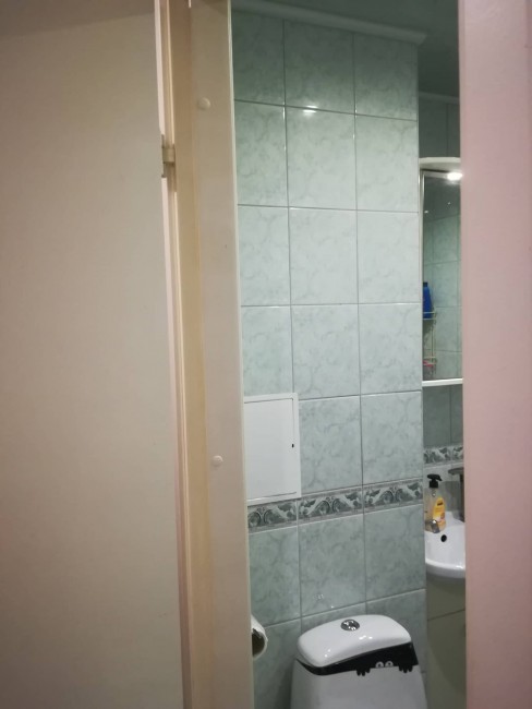

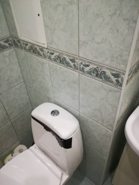

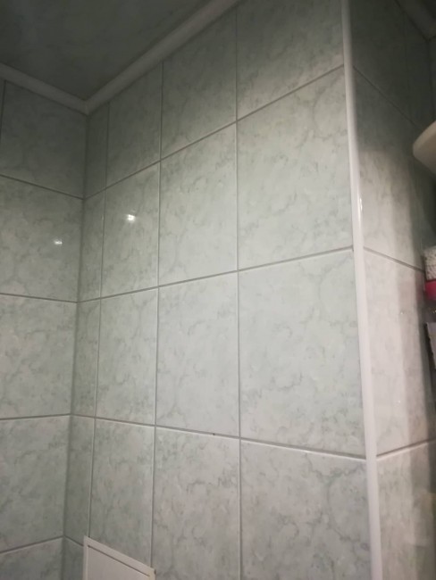

Tere selline mure, püstakut tullakse vahetama ja pean kuidagi avama kipsseina. Kips sein on ja plaaditud. Pean kaks rida lahti võtma, kuidas kõige mõistlikum on lahti võtta ? Kuidas kõige lihtsam viis tagasi panna on ?
Parempoolsed kaks rida vaja lahti võtta.

Kui plaate vaja tervena kätte saada, siis multitööriistaga vuugid puhtaks ja vaikselt kangutama . Kui plaate pole vaja säilitada , siis tõmba lihtsalt vuugivahedest lahti ja lammuta kuidas jõud peale hakkab.
Targem on võtta kõik maha ja järgmine sein panna magnetitega (http://www.amagnet.eu/et/neodueuem-magn ... ymium.html) või peitekruvidega, et oleks teisaldatav. Püstikut ei ole kunagi mõtet umbselt kinni ehitada , sest sellele peab olema tagatud hoolduseks ligipääs. Ise olen sellistes kohtades kasutanud spoonitud ja õlivahatatud mdf plaate (kui ventilatsioon toimib) või teinud plaaditud seina kolmest teisaldatavast jupist
Re: Plaaditud kipseina lahtivõtmine.
Lõikad lahti nurgani ning teed selle 3 plaadi laiuselt kõik uue. Kui kõik torud ära vahetatakse siis ilmselt järgmise paarikümne aasta jooksul sinna asja pole. Mingit logisevat läbipuhutavat seina küll ei ole vaja sinna.
