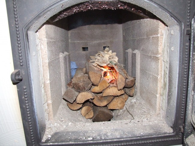

NunnaUuni Kuldse Tule meetodi puhul süüdatakse restile laotud puud altpoolt, mistõttu põlemine algab kiiresti. Puud põlevad algusest peale intensiivselt ja puhtamalt.
Kui süüdata küttekoldes olevad puud pealt, moodustavad aeglasel põlemisel tekkivad niisked suitsugaasid küttekolde lõõridesse ja korstnasse pigikihi. Pärast kuivamist võib see kergesti süttida ja ohtliku põlengu tekitada.
https://www.nunnauuni.com/et/innovatsio ... -tohusalt/
Ehe NunnaUuni küttekolle jääb juba praegu oma näitajatelt akumuleeriva küttekolde katses, mis on küttekollete katsetest kõige rangem, 2022. aasta EcoDesigni saastepiiridest madalamaks. Selle katse puhul mõõdetakse suitsugaase kogu põlemise ajal alates süütamisest.
kuldse tule kolle.jpg (247.3 KiB) Vaadatud 7592 korda

Tavalugeja kirjutas: 30 Sept 2018, 09:53 Kui süüdata küttekoldes olevad puud pealt, moodustavad aeglasel põlemisel tekkivad niisked suitsugaasid küttekolde lõõridesse ja korstnasse pigikihi. Pärast kuivamist võib see kergesti süttida ja ohtliku põlengu tekitada.
Kuidas kuivade puude puhul pealt süüdates tekivad niisked suitsugaasid, aga alt süüdates ei teki, vot sellest ma ei saa aru? Kuhu kaovad niisked suitsugaasid alt süütamise puhul? Jäävad tekkimata? :scratch:

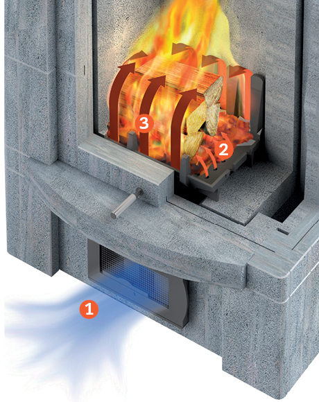

Küsimus pole puude niiskuses vaid "tulejõus" süütamise järgsel ajal. Ebapiisavalt soe suitsugaas teatavasti veeldub. See on lihtne, klassika. Pealegi, see on ikkagi rangete katsetega tõestatud, ...
https://www.mcz.it/en/heating-your-way/ecodesign/
Selle kolde puhul levib tuli kiiresti külgkanaleid kaudu kogu halupesale, mille tagajärjel suitsugaasid saavutavad kähku temperatuuri, mis lõõristikus ei veeldu. Leegid jõuavad alt külgkanaleid kaudu kähku halupesa peale, süüdates seal kõik halupesas tekkinud põlemisgaasid. Lisatud pildil on kõik kaunilt illustreeritud.
Ei pilukollet ei HBO-d , aastast 1999.
PS. Olge head, ärge hakake mind artikli sisus süüdistama :P

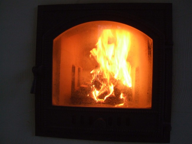

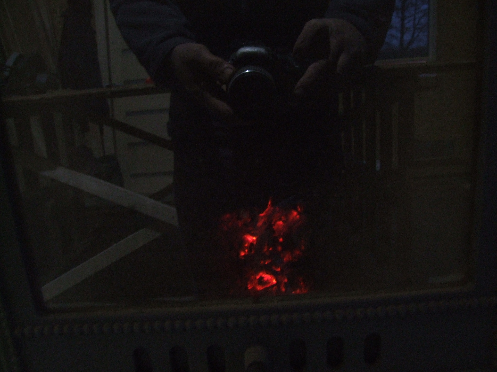

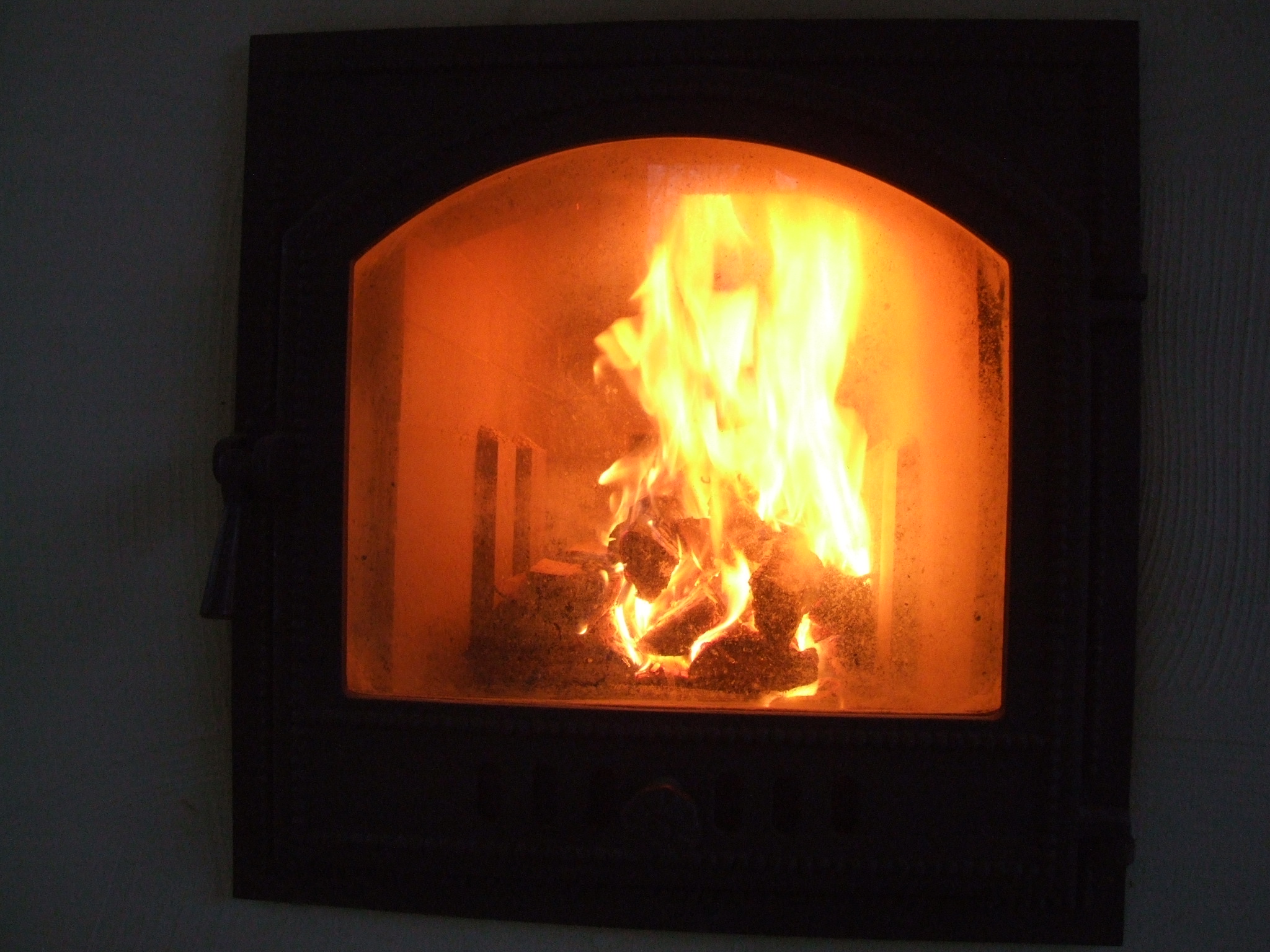

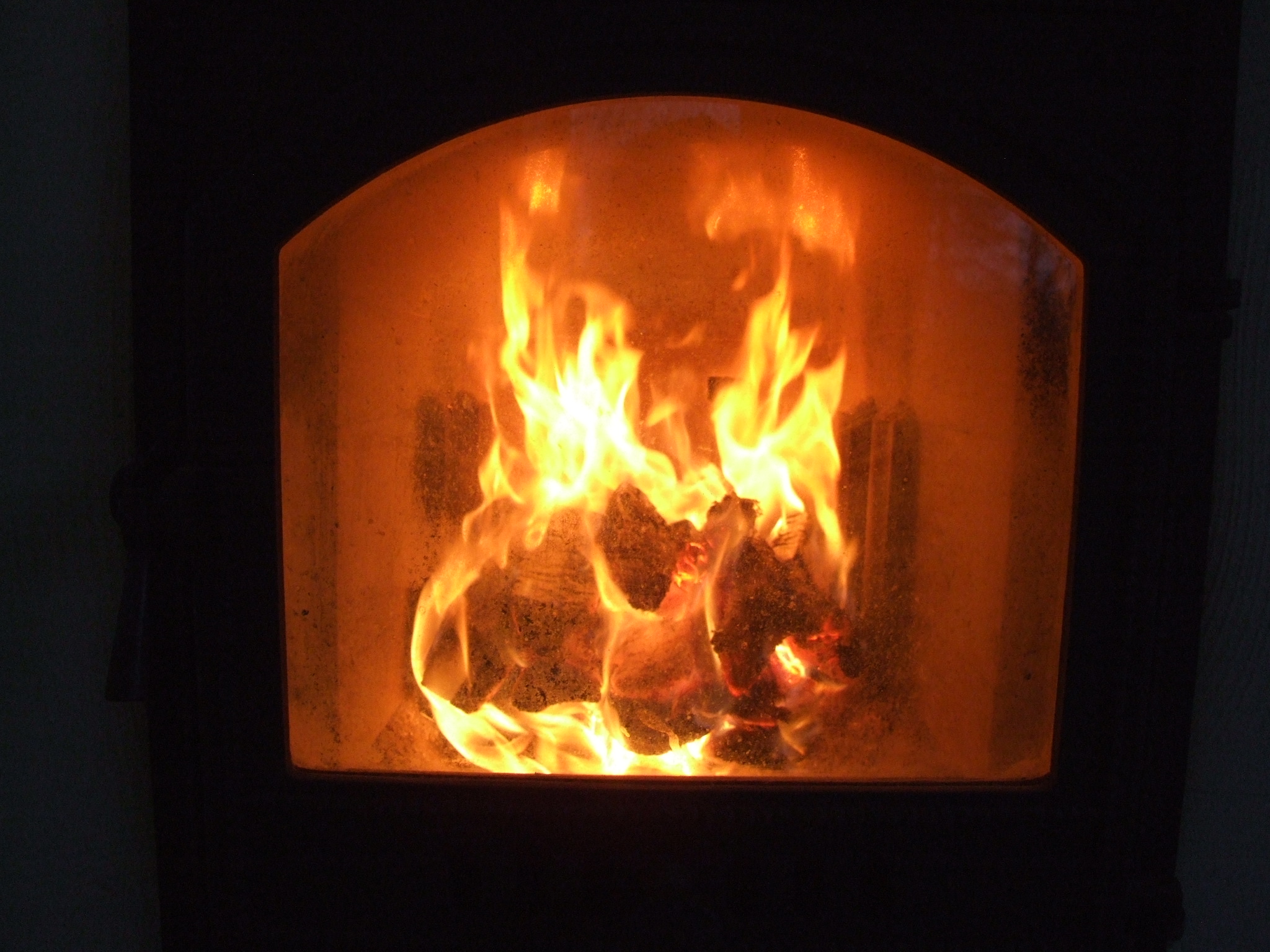

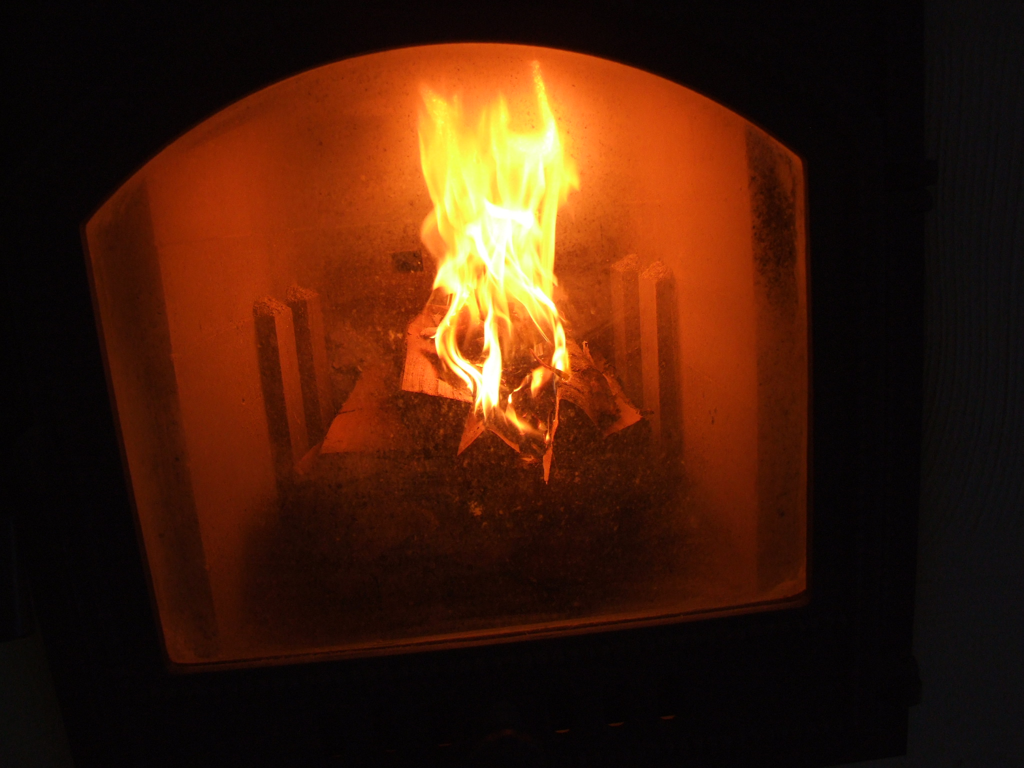

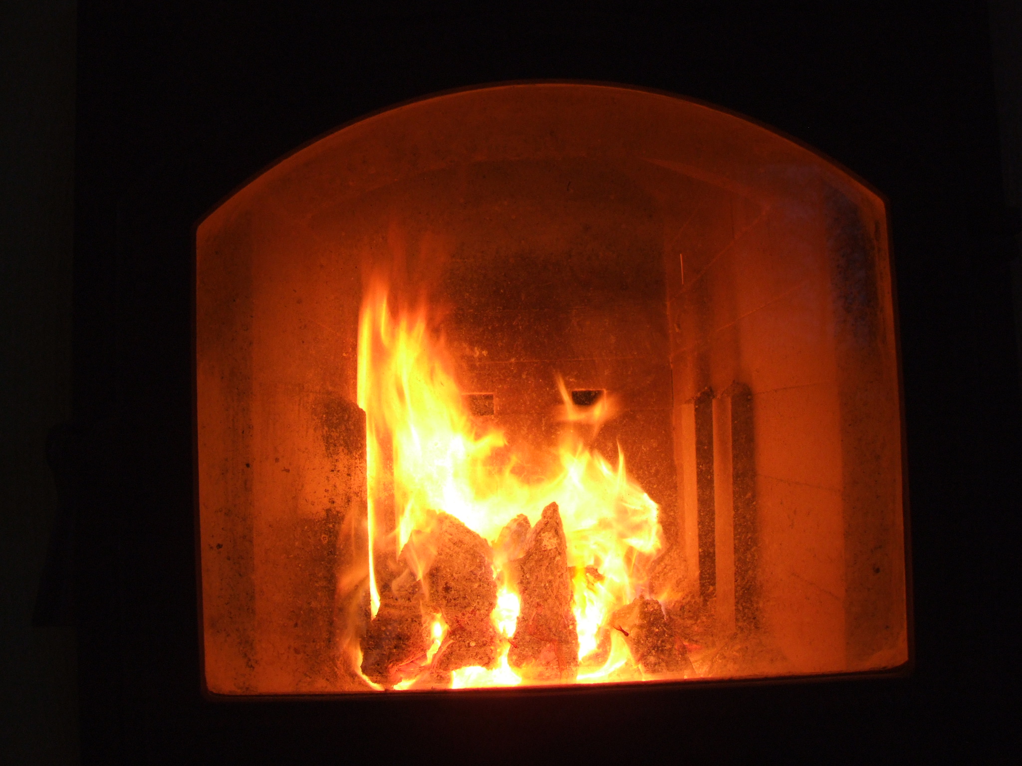

Katsetasin ühe ahju peal, millel üleval läbiva tulega küpsetusahi.
Kui ehitusmehed kütsid maja, siis olid mõlemad klaasid nagu plekist tehtud. Jäin siis omaette ja proovisin nii ja naa. Alumise (koldeukse) klaasi sain igas variandis puhtana kätte. Ülemisega tuli vahe sisse. Kui alt süütasin, siis läks klaas esimise kütmisega päris häguseks. Pealt süütamisega sai kolm korda tuld teha ennem, kui ülemine klaas altsüütamise konditsiooni kätte sai. Pealtsüütamisega korjas ülemisele klaasile nagu väga õrna päikseprilli jume klaasile. Näpuga tõmmates oli jutt näha. Kellajad võetud fotode teabest.
Kell 16.29
Kell 16.31
Kell 16.48
Kell 16.58
Kell 17.10
Kell 17.36
... tahm klaasil on põlemata jäägid. Eks ta rohkem loodushoiu teema ole. Väheke ka kunde puude kokkuhoid.
