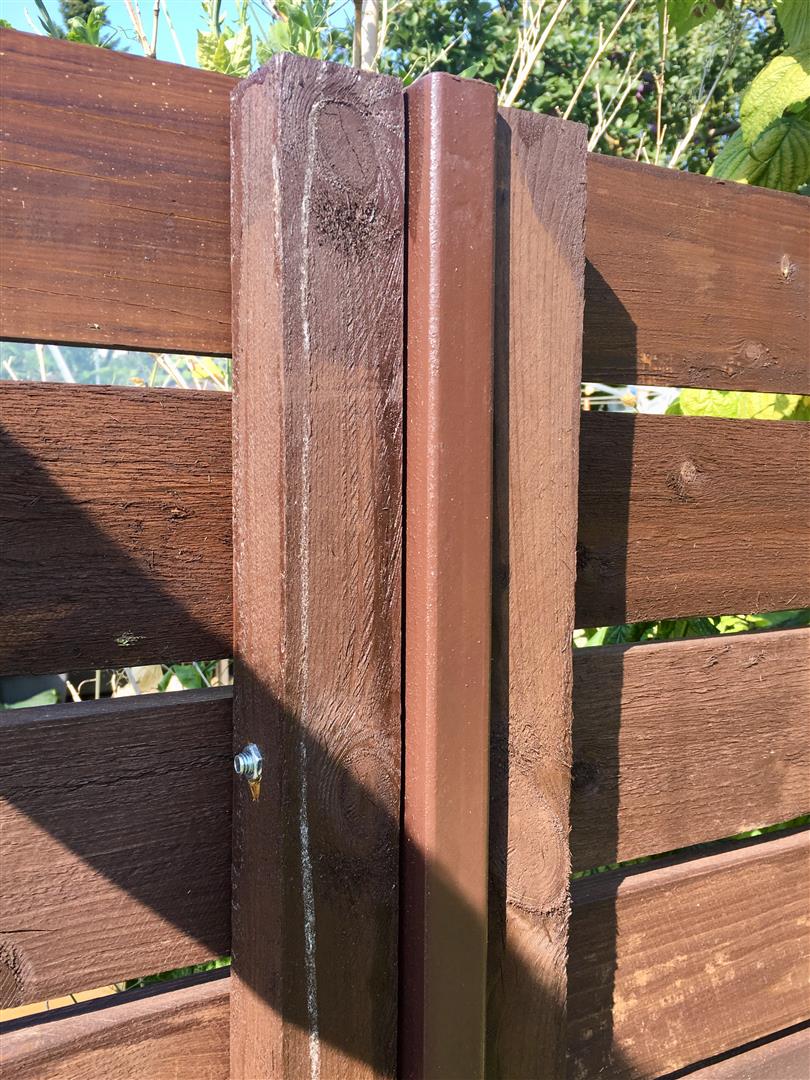

Re: aialippide kinnitamine väravaraamile puurkruvidega
Kõrvale võib ka. Metallpostidega aed on selliselt tehtud:
