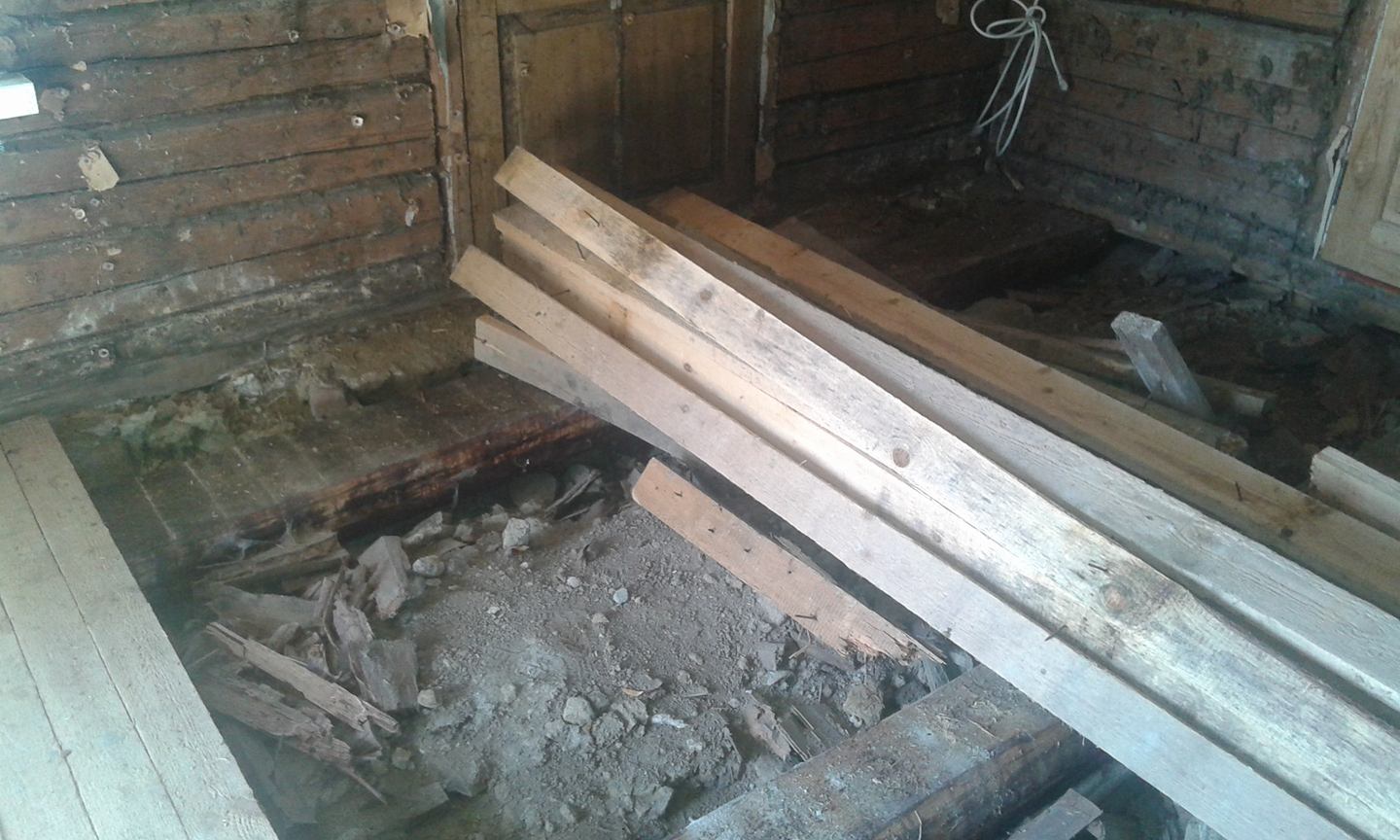

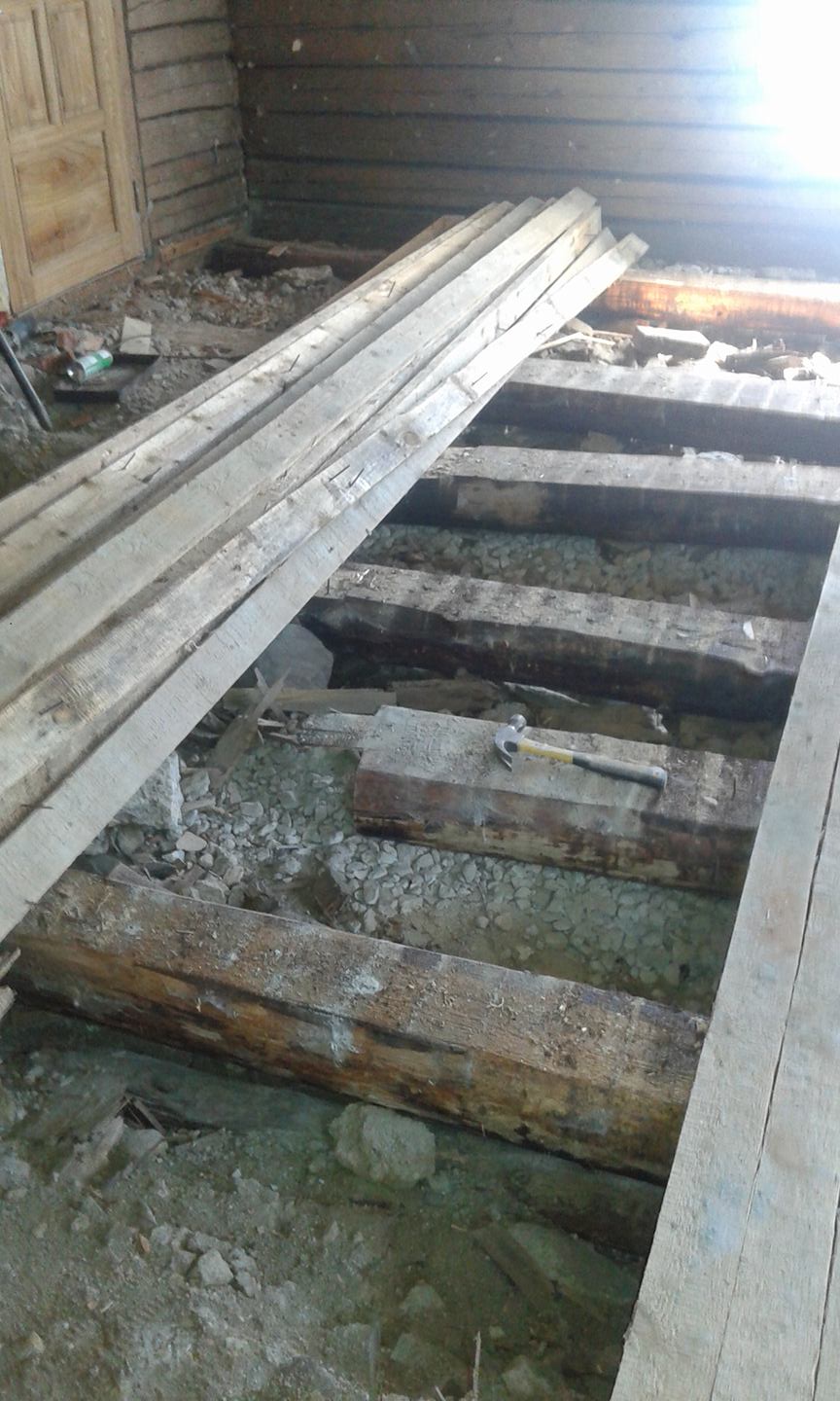

Tegemist alt tuulduva põrandaga millel ka vundamendis tuulutusaugud.
Soov on põrnad ära soojustada. Betooni valama ei hakka.

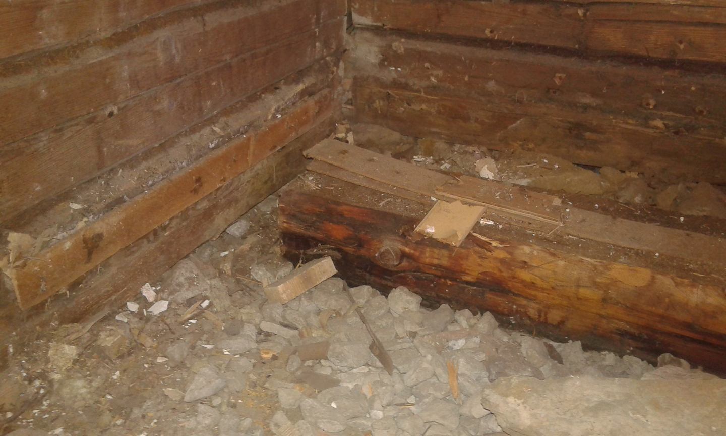

Vundament pole parimas korras aga kannab ilusti. Seina alumised palgid on vundamendile otse pandud.
Põrandatalad on sama kõrgel kui vundament ja alumine palk. Mõni palk jääb ka madalamale kui põranda talad.
Kuidas teha?
1. Kas tassida kõik liiva täis kuni talade tasapinnani ja talade peale 100mm peno. Peno peale osb.
2. Jätta nii nagu pildil ja taladele 100mm peno. Peno peale osb. Jätta alt tuulduv.
3. kolmas variant ?

ma ei näe mis seal tuulduda saaks, tuulduva konstruktsiooni jaoks on min 35cm vaja õhuvahet , hea oleks 70cm , sa ei mahu seda seal eriti soojustama . see põrand ongi elus selle pärast, et seda ei ole soojustatud

Mis siis parem variant oleks?

Talad välja, liiv, 20 cm peno, ...
