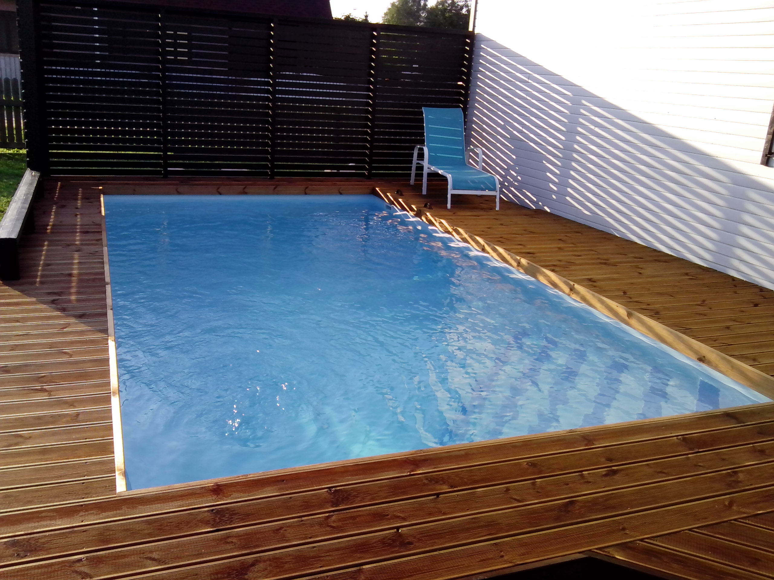

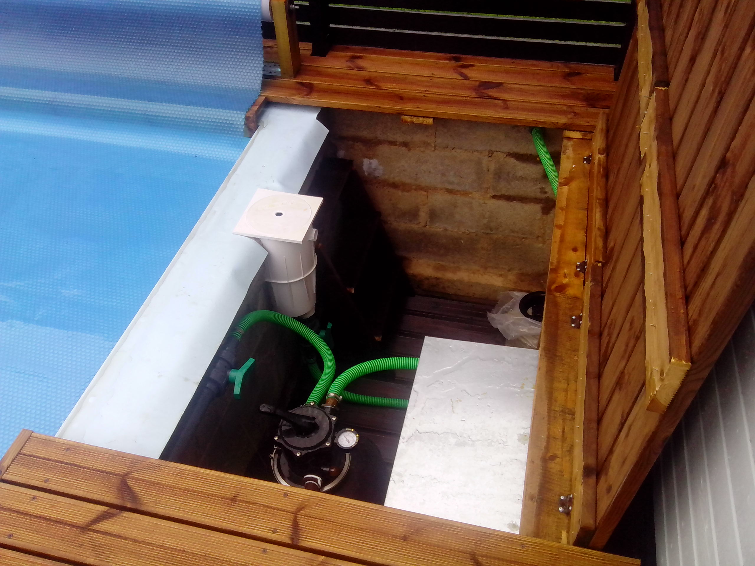

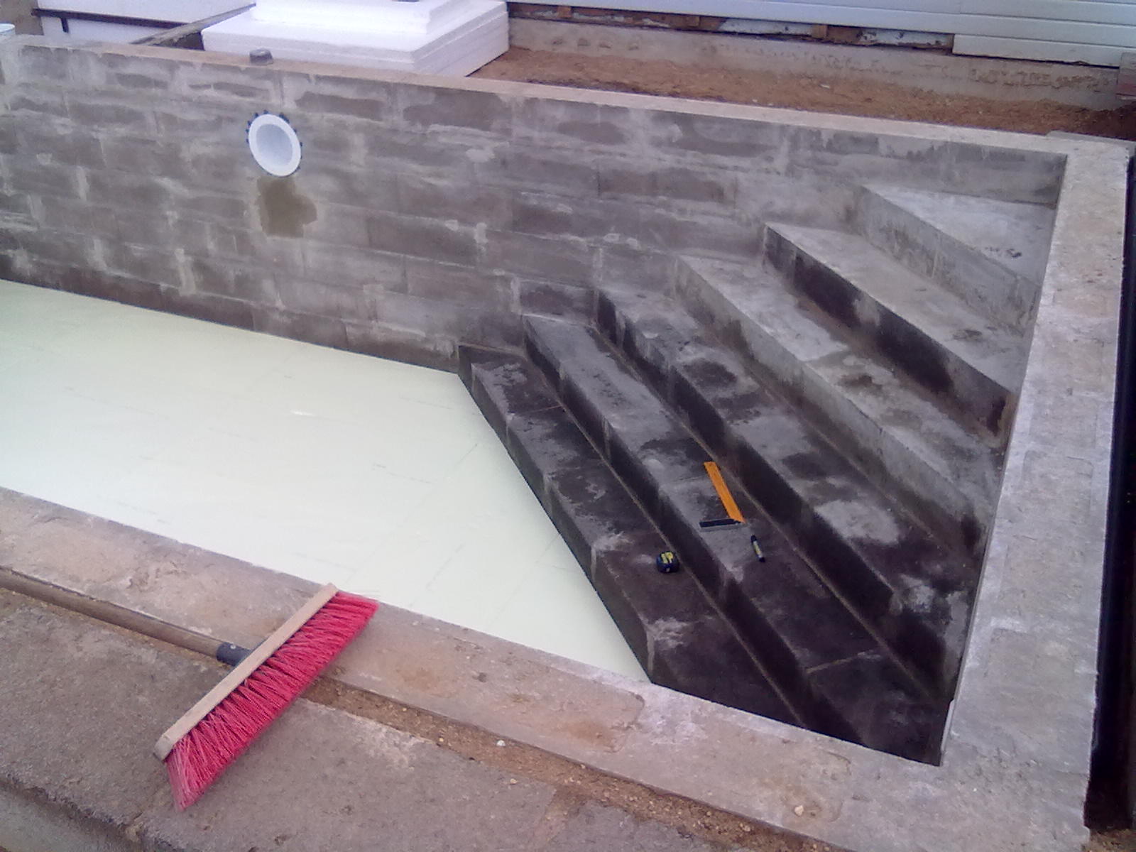

Niisiis, basseini ehitus, 3x6x1,5m bassein. Betoon põhi topelt armatuuriga, 17cm paks, õõnesplokist seinad armeeritud risti ja põikki. Täis valatud. Fibost nurgatrepp. Ühte nurkka üks ülemine plokk jäi panemata skimmeri tarvis. Müürisin siis sinna skimmeri. Vastasseina puurisin augu filtreeritud vee tagasivoolu läbiviigu tarvis. Ühendasin torud, paigaldasin liivafiltri.
Põrandale panin peno 5cm. Peno peale panin suured 3x1,25m välisfassaadi kivipuruplaadid sileda pinnaga ülespoole (täpselt sobisid laiuselt ja väga sile põhi sai). Nende vahelised vuugid silikooniga kinni. Seinavuugid ja trepi fibod pahteldasin ära plaatimisseguga. Lihvisin siledaks. Siis avastasin, et ikka oleks hea kui veealune valgus ka oleks. Puurisin seina 24 (või 26cm täpselt ei mäleta) läbimõõduga augu. Paigaldasin valgusti. Kõik, bassein kiletamiseks valmis.
Siis tuli kiletaja ja keevitas koti sisse. Ütles, et esimene bassein, millele paigaldab kile otse plokkidele ja vuukidele. Tavaliselt on ikka seinad krohvitud. Aga seinad ja vuugid olid nii sirged, et tulemus sai väga hea.
Valmis, vesi sisse, pump tööle. Mitte üks vuuk läbi kile ei kuma, täiesti sile pind.
Terrass ümber.
Kas soojustamata seinte tõttu on vesi külmem? Ei oska öelda, pole soojustatud basseini proovida saand. Igatahes soojem kui järvedes. Palava ilmaga väga hea, tavailmaga aga võiks soojem olla küll. Nüüdseks sai kate ka paigaldatud, mis pidi vett öösiti jahtumisest kaitsma. Eks see aasta näib mis efekti ta annab. Kui jääb ikka jahedaks paigaldan lisasoojenduse.
Ühesõnaga, väga hea sai, paremat ei oska tahta.

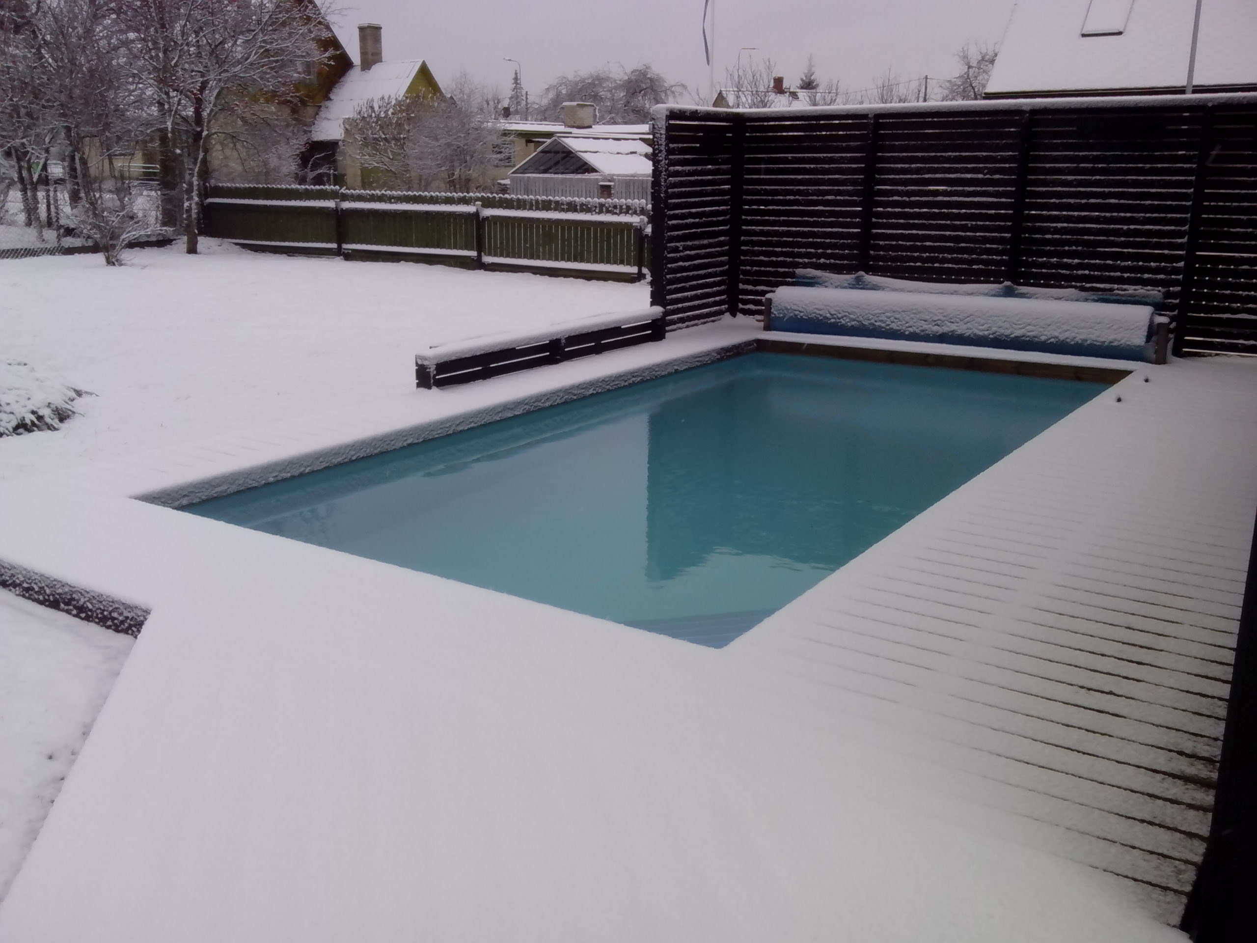

Ei küta talvel, kasutan saunast hüppamiseks esimeste suuremate külmadeni, siis lasen vee välja. See aasta sai vesi jaanuaris alles välja. Suveks aga hakkan korraliku päikesekütet tegema, jääb külmaks.
