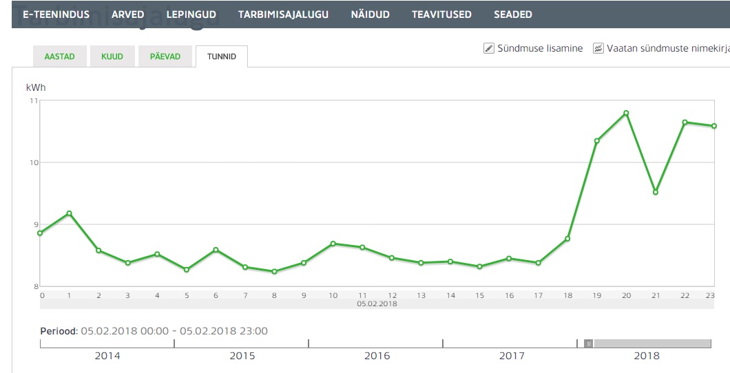

Näita 05.02 päeva tunnipilti.

Re: Maasoojuspump ja jubedalt raiskav akupaak
Aga palun!
Manus tarbimine 05.02.jpg ei ole enam saadaval

Minu järeldused sinu näidatud 05.02 ja 06.02 tunnitarbimise andmete alusel on:
Kui sul on kasutuses seda tüüpi MSP http://www.kliimaseade.ee/toode/nibe-f1245/
siis selle tehnilistest andmetest on lugeda, et max kompressori tarbitav võimsus on 3kW ja elektriküttekeha võimsus on max 9kW.
Sinul läks pärast MSP ühendamist, koormus kell 18 kuni järgmine päev kella 13ni voolutarve 9kW peale.
Kuna kompressor saab tarbida ainult 3kW , siis järelikult küttis sinu akupaaki 9kW küttekeha. (Kui küttekeha rakendub siis lülitatakse kompressor välja, et mitte ületada seadme kaitseautomaadi (16A) lubatavat voolu.)
Kui väidad, et sel hetkel polnud lülitatud muid elektritarviteid, siis ainuke sobiva võimsusega tarviti majapidamises sai olla MSP küttekeha.
Energeetiliselt klapib ka, kui ca160kW energiat läks 2000L vee soojendamiseks, samal ajal kui bolier oli isoleerimata ja maja küttesüsteem ka tarvitas soojust.
Ja siin on ilus näide, minu väitele, et MSP lülitab EL kütet sisse iseseisvalt, vaatamata menüü seadistustele.
