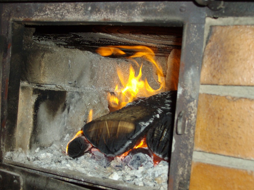

Kui sa tahad teha 4cm praeahju pealset pilu, siis see töötab, kui muud asjad korras.

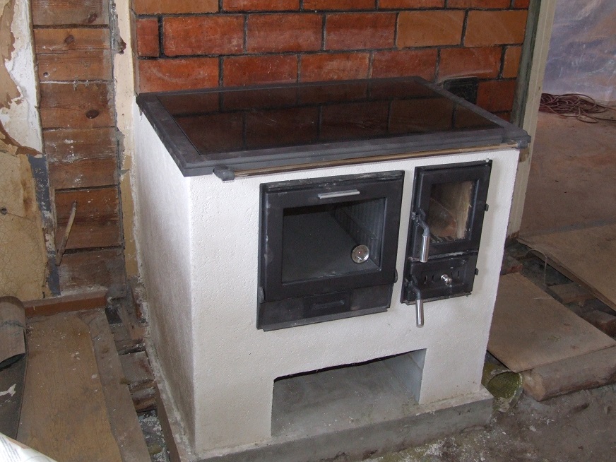

Kui tahad teha suuremat pilu, siis saab seda teha nii.

Mis siis probleem? Pildilt näha, et 4cm tõmbab. Pildilt on ka näha, et pliita raua taha käivad nibud on julmalt rellakaga maha lastud, nii uksel kui ka praeahjul.
Ära otsi probleeme, otsi lahendusi.

Ma esitaks veel mõne küsimuse, kui kiiresti see kitsas[ 4-5cm] lõõr ära ummistub ja kas sealt ahju-raua vahelisest
paisumispilust ei hakka suitsu sisse ajama. Sellel pliidil, mis teoksil on täpselt samasugused elemendid, mis sel
fotol, ainult neil on küljes veel need pliidiraua ääre taha panekuks mõeldud nikerdused, mis tuleb ilmselt rellakaga
ära lõigata, aga suur tänu, et andsite omi ideid.
