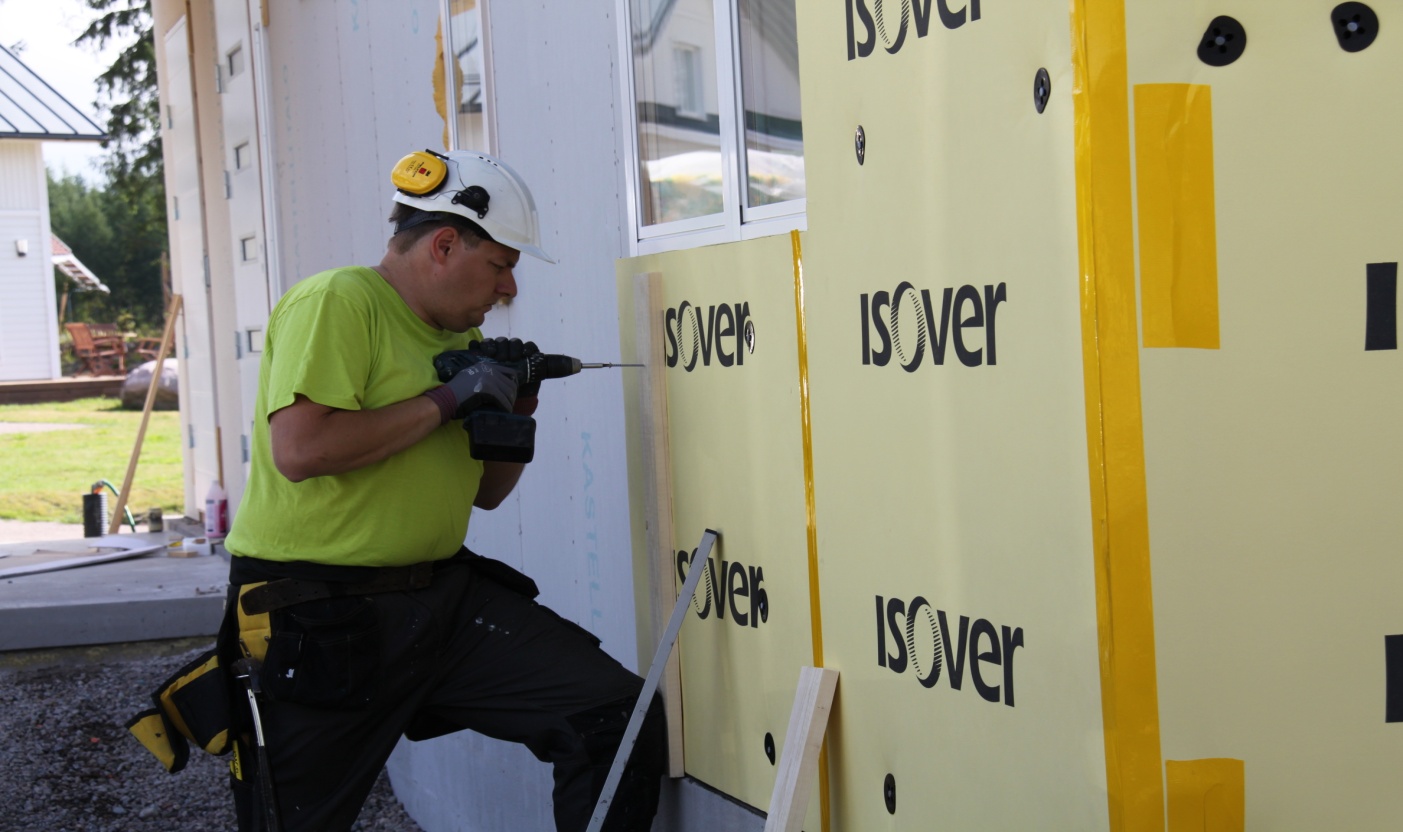

1)ei lähe nii lihtsalt lõhki.
2) RKL plaat on päris pehme, kui on kitsas roov, siis selle tõmbab kruviga sinna eriti lihtsalt plaadi sisseja kõveraks.
mina panin roovi täpselt distantspukside peale ja kui roovi peab jätkama, siis võiks jätku koha sättida samuti puksi peale. mina kasutasin siis lahendust 30 mm. RKL+tyvek solid peale, kui saad hea hinnaga rkl facade plaadi, siis sellega läheb töö palju lõbusamalt, aga arvesta , et teipi kulub ka mehiselt.
