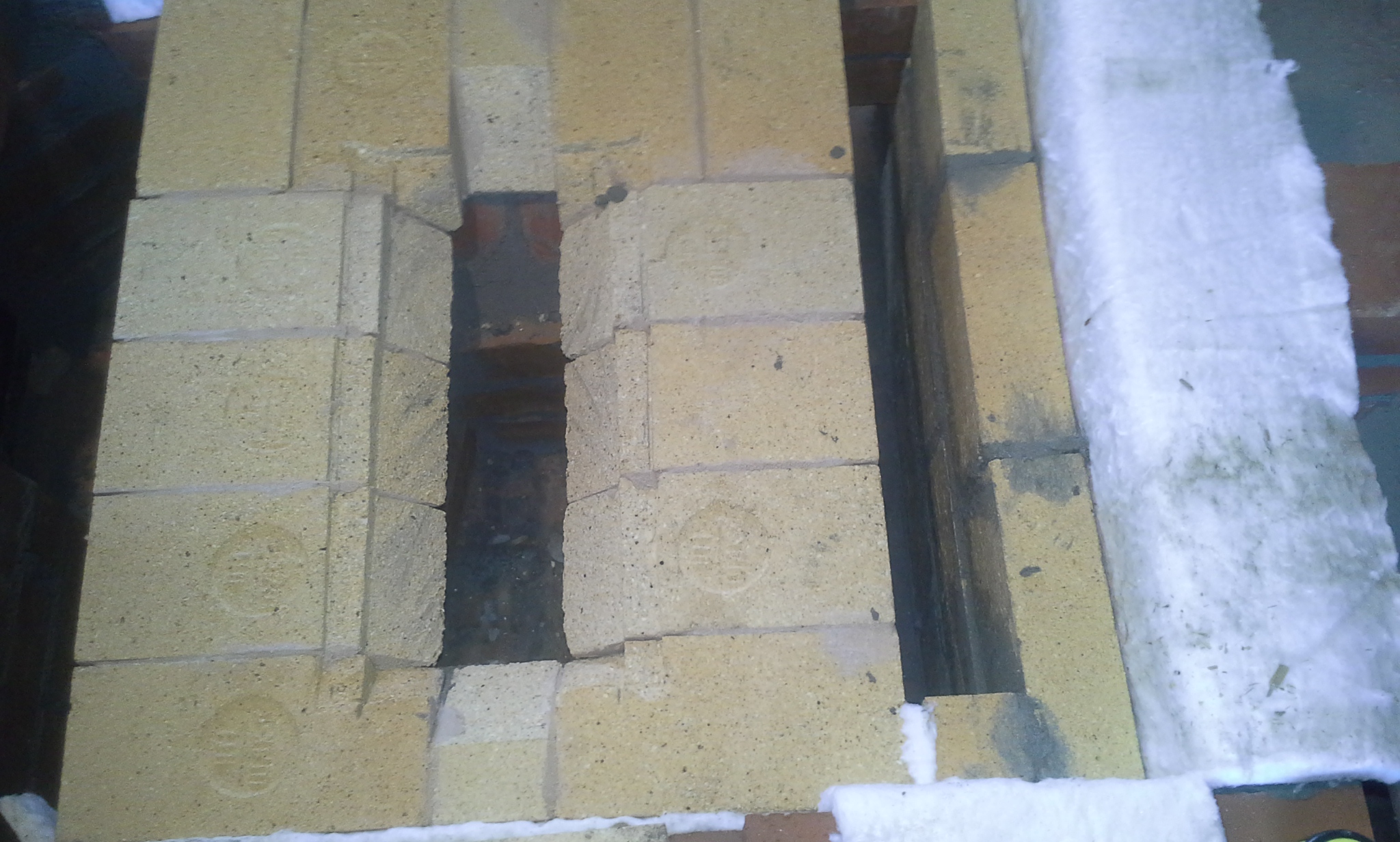

Sai siis alustatud ahju tegemist, kuna usaldusväärsetel pottseppadel palju tööd ja keda saada oli nende tööd polnud just kõige paremini õnnestunud.
Ise ma pole mingi ehitaja, kunagi olen ladunud ühe pliidi mis kukkus väga hästi välja, 4 lõõriga korstnapits silikaadist tuli ka hästi välja nüüd on siis ahju ehitamise kord käes.
Sisse tuleb külgedele šamottkivist vooder lõõridele, lõõrid isoleerin valge villaga välisseintest, et inerts oleks pikem ja ahi on niikui nii liiga suur selle toa jaoks kuid mulle lihtsalt meeldib kui asjadel on võimsusvaru mitte ei pea neid lõhki kütma.
Kõrguseks tuleb 180-190cm ja köetav pindala umbes 36m2 pluss teine niipalju veel kui peaks talvel vool ära minema ja vent ning muud küttesüsteemid enam ei tööta, kuid see ainult kriisi olukorras. Tubade soojustus ja aknad on eeskujuliku soojapidavusega(sarnaneb tulevikus pasiivmaja miinimum nõuetele arvutuslikult hetkel ehitamisel)
Vuugid pole võibolla kõigeilusamad ja ühtlasemad, kuid tulevikus krohvin ahju üle, lihtsalt mulle tellis ei meeldi, kuid endale esialgu tundub isegi päris hea tulemus.

Kui plaanid krohvida, siis nii tegutsegi. Saad kindlasti parema tulemuse kui arvestad vuukide paiknemisel nende sobilikku kohta, mitte sellest tulenevat välist visuaali. Lisatud pildil jääb küll eesmärk arusaamatuks. Sina ei pea seda Brüsselikapsast eeskujuks omale seadma.

1. Ribidega oleks säästukolde laius piisavalt 28. Ole julgem.
2. See, et restialused kiviotsad sedasi vilti lõikasid, see seleta ära. Mis põhimõttel see töötab?
3. Lõõri sisevooder algab liiga madalalt. 40 sm oleks hea kõrgus.

alumised lõikasin viltu, et šamott kataks alumise savitellise ära ja ei hakkaks tuhk tellistele nii palju kogunema muud mõtet polnudki. Ja lihtsalt mugavusest ei viitsinud telliseid kitsamaks lõigata, soovisin suurema kande ja kontaktpinna jätta seguga.
Sisevooder algab nii madalalt, sest jälle laiskus sai võitu ja no ei viitsinud seina sisse nikerdusi leiutadamis oleks voodrit kandnud ja välisseinad on mul tehtud kitsast tellisest. Ainult tagumine sein on laotud laiast tellisest alumine osa kuna senna sisse voodrit ei tule ja koldepõhja kõrguselt üle minnes kitsamale tellisele tekib mulle vajalik serv millele toetasin kolde tagumise serva. Lisaks ei tahtnud mingit raskust panna toetuma poole seinapealt kuna mõistus arvas, et mingite valede pingete puhul hakkab seina välja murdma ja panin voodri kandma ahju põhja.

Kas on siis nii hirmus, et vooder ei toetu seinale vaid toetub ahju põrandale? On see nii kole tegu et ribisid ei nikerdanud külgedele, tulevad ainult põhja?
Ma ei saa aru mida katastroofilist ma siis teinud olen, et ahi hakkab tõmbama korstnast ukse poole või kütmise asemel toast sooja neelama?

Piisab neljast 5mm kruvist. Avad puurin ette 4mm puuriga.
Uks tuleb ette proovida ja vaadata, kuhu satuvad tehase avad. Soovitav oleks kivi keskele ja terve kivi sisse. Mul satuvad ülemised tehase avad vuugi sisse ja puurin need tavaliselt ümber. Kruve mitte kõvasti kinni keerata, tõmbab kivid lahti või pooleks.
Tavaliselt ei jää ava kõrgus uksega mõõtu. Kleebin alla vajaliku riba vahele, et mitte hakata kive lõikama.

Ma ka jõudsin peale pikka mõtisklemist järelduseni, et ei hakka ülemist kivi lõikama, teen ava kõrgema ja alla panen seguga sobiva paksusega kivi jääb ukse kohalt tugevam.
