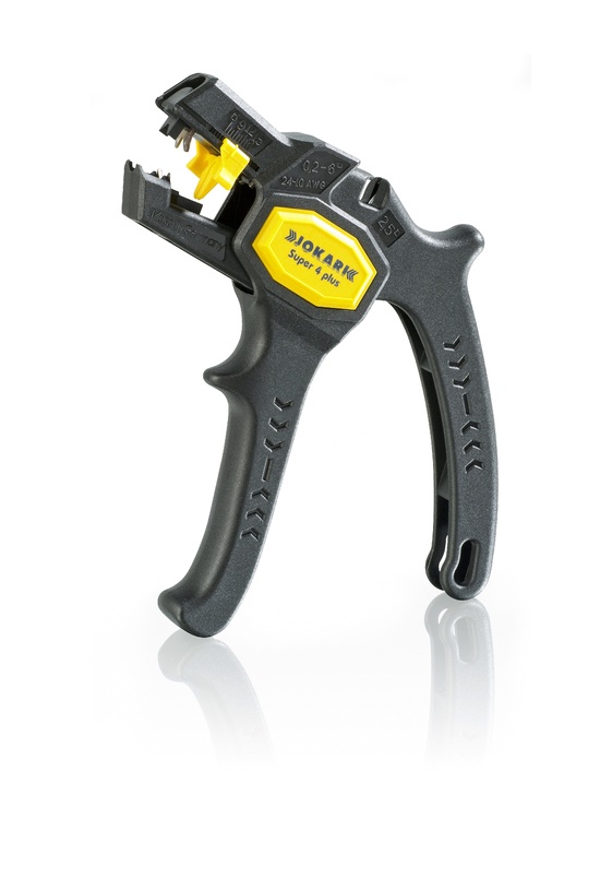

Hey, kunagi kui kaablikoorijat/puhastajat osta tahtsin, otsisin tiku-tulega taga teemasi kaablipuhastajatest aga väga midagi ei leidnud. Seega tulingi mõttele ,et teeks väikese teema ja arutaks milliseid keegi kasutab ja miks.
Ideaalis oleks hea kui ka pildid lisatakse.
Eelnevalt kasutasin hiina kaablikoorijat , mis muidu tegi oma töö ära aga XPJ kaabli koorimisega hakkama ei saanud.
Peale selle saigi uuritud erinevaid välismaa 'review' saite ja soetasin omale K-rautast Jokari Super 4Plus.
Jokari on üks suurimaid kaablipuhastustangide tootjaid. On olemas ka knipexil samagused tangid, mis tegelikult jokari poolt toodetud.
Ja minu vajaduste jaoks on tegemist ideaalse tööriistaga.
Tänapäeval on igasugustel wago jne klemmidel kirjas kui pikalt koorida, sama ka pistikutel ja lülititel. Antud tootega saab igakord millimeetri täpsusega kooritud sooned ning sooni see juures ei kahjusta.
Suurim pluss ,et saab ka harutoosis sees nendega koorida.
Suurim miinus on see ,et peavad olema ka teised tangid millega välist isolatsiaani eemaldada.
Millist kaablipuhastajat teie kasutate ja miks?

Sama tükk on käigus, paremaid pole aga veel leidnud.
Välise kooriku jaoks https://www.elfadistrelec.ee/et/p/18083047
Paksemata nööride jaoks on see https://www.elfadistrelec.ee/et/p/18083044
ja lapiku jaoks on siiani sobinud see https://www.elfadistrelec.ee/et/p/11030940
Päris "õigete kaablite" puhul pole nendega aga midagi teha.

Kas selle viimasega saab siis selle välimise osa eraldi ära tõmmata?
Lambivend
Postitusi: 218
Liitunud: 03 Aug 2016, 20:00
On tänanud: 9 korda
Re: Kaablipuhastustangid.
Lugemata postitus Postitas Lambivend »
Külaline kirjutas: 15 Aug 2017, 20:15 Kas selle viimasega saab siis selle välimise osa eraldi ära tõmmata?
https://youtu.be/PdT7ra_45L0
Jah saab.

Kui on vaja mingi 100 lampi üles panna ja selle jaoks kaableid puhtaks teha siis on tang ikka päris mitu korda kiirem.
