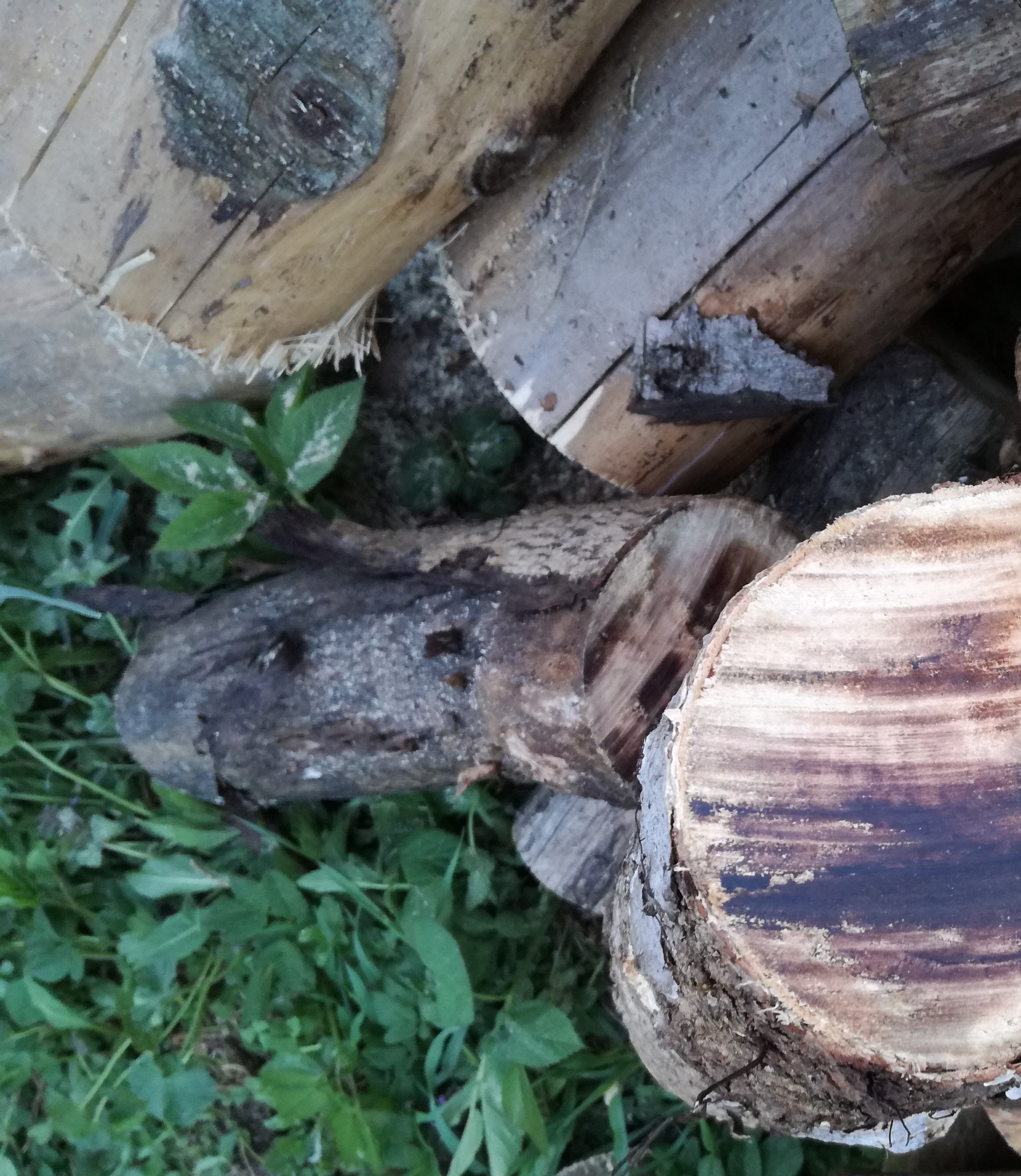

Kreissael oli peal mootor 3kwt ja 1430 pööret minutis,saagides üle 8cm jämedusega materjali tõmbas hinge kinni väga kergelt.Panin uue mootori 4,5 kwt ja 1420 pm,läks veidi paremaks aga ikka peab nn. meelitama peale lükates jämedama materjaliga.Lasin tere ka teritada spets firmas.Kas võib olla probleem, et ei ole terad piisavalt painutatud et sae tee jääb kitsaks? Lõike jälg puidul kärsakas nagu relakaga puitu lõigates.

Mootoril ju võib olla see 1400+ pööret, aga kreissaag tahaks sutsu rohkem pöördeid. Enda sael tõstsin rihmaseibidega vist kuhugi 1900 kanti. Lisaks tegin kunagi 120€ investeeringu ja ostsin saele 550mm diameetriga kõvasulamhammastega ketta. Juba aastaid kasutusel(aastast 2010), pole veel kordagi teritanud. Aga vist oleks aeg, kuigi lõikab siiani hästi. Puid läbi lastud selle kettaga ca 40-50rm iga aasta.

Ülekanne mul ka pole päris 1:1.Polemõõtnud seibide vahet aga mootori oma poole suurem küll.Arvan et ikkagi sae tee poob kinni,terad peavad rohkem olema väänatud...

Räsa (saetee) on jah väga kehv, see tee algatuseks korda ja siis peaks palju lõbusam olema.

Eluohtlikud naljad teil siin, härrased. Kreissae mootoreid ja kettaid ei valita põhimõttel: panen aga suurema, vaatan, mis juhtub. Mis ikka juhtub, tööõnnetus suure tõenäosusega. Näiteks teemaalgataja fotodelt on kohe näha, et räsa on olematu, puit kärssab ja lihtsalt võimsust/pöördeid lisades miski seal varem või hiljem kinni kiilub ja kuhugi lendab Muud probleemi polegi. Mootori võimsuse ja ketta valimise eel soovitaks enne arvuti taga eeltöö ära teha. Guugel vastavat materjali täis. Pöörete arv ei ole näitaja, tähtis on lõikamise joonkiirus (küttepuude kreissael ca 50 m/s) st sama pöörete arvu juures on kaks korda suurema läbimõõduga kettal ka kaks korda suurem lõike joonkiirus. Koduse küttepuude sael on 3kW täiesti piisav ja kui siis saag lõikab nadilt, tuleb viga otsida mujalt - tera nüri, vale kujuga saehammas või mida iganes.
Alustuseks näiteks esimene ettejuhtuv:

Pole mõtet lasta ketast teritada neil kes seda teha ei mõista. Sellisel kettal nagu sul sael käib iga terituse juurde ka räsamine, või vähemalt selle õigsuse kontroll.
Mine osta sama suurusega tänapäevane kõvasulamhammastega saeketas ja lool on lõpp. Lihtlabasele küttepuude saagimisele pole saehammaste kuju oluline. Suvaline ristipuu ketas on okei.
