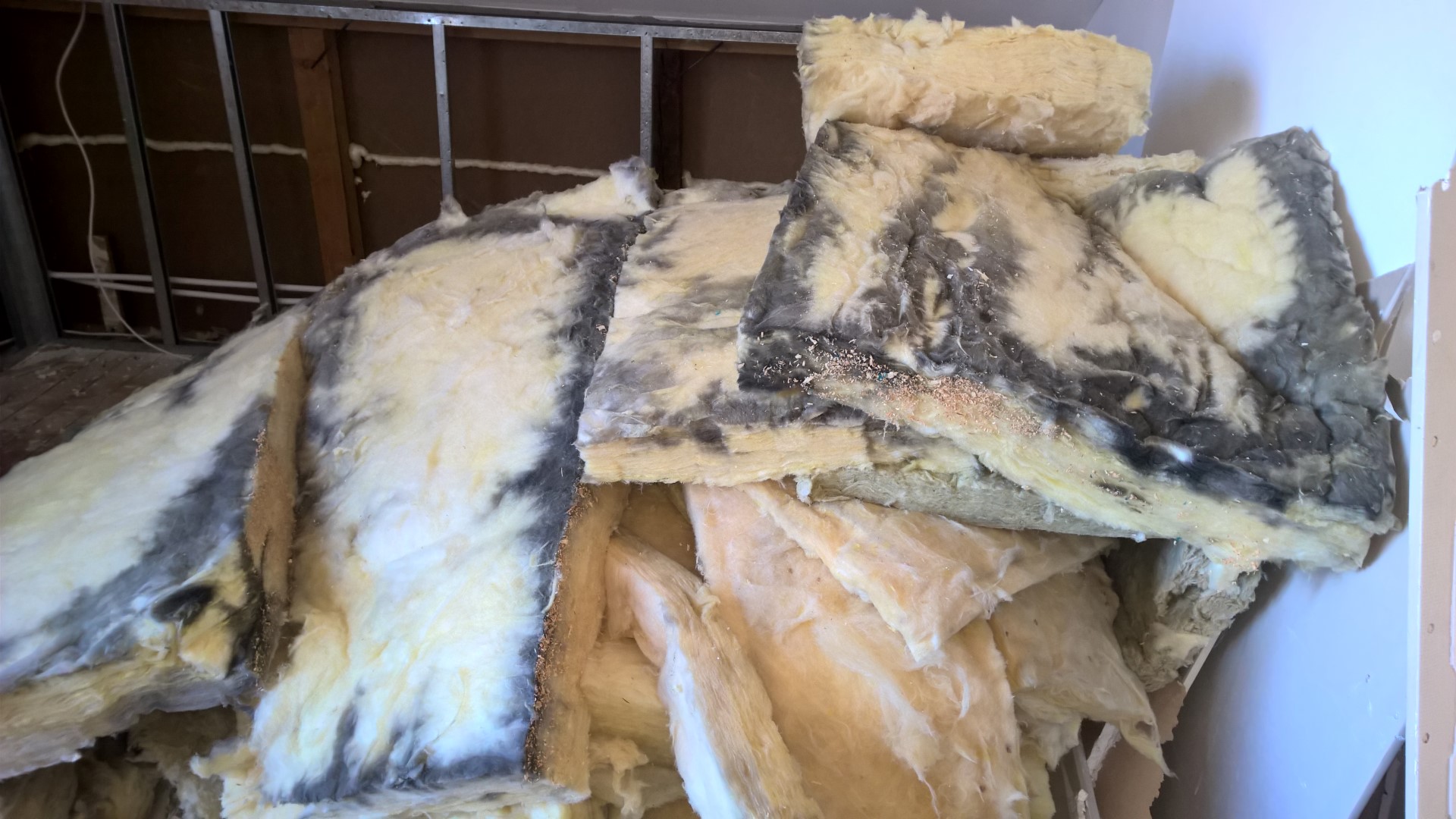

ehitan ümber üht puumaja korterit ja sellega seoses tuli lahti võtta 10+ aastat tagasi ehitatud vintskapi soojustus - välisvooderdus, tuuletõkkeks paigaldatud pressitud papp, mineraalvill, kips. Aurutõket polnud tollase ehitajad mineraalvilla ja kipsi vahele paigaldanud.

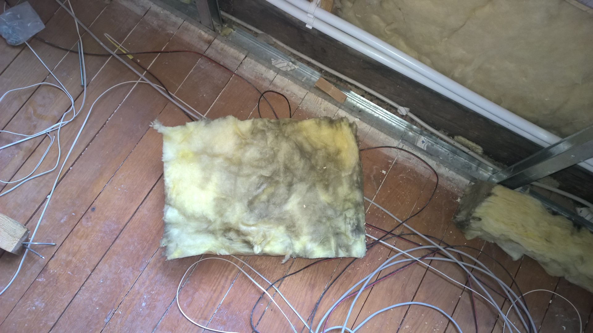

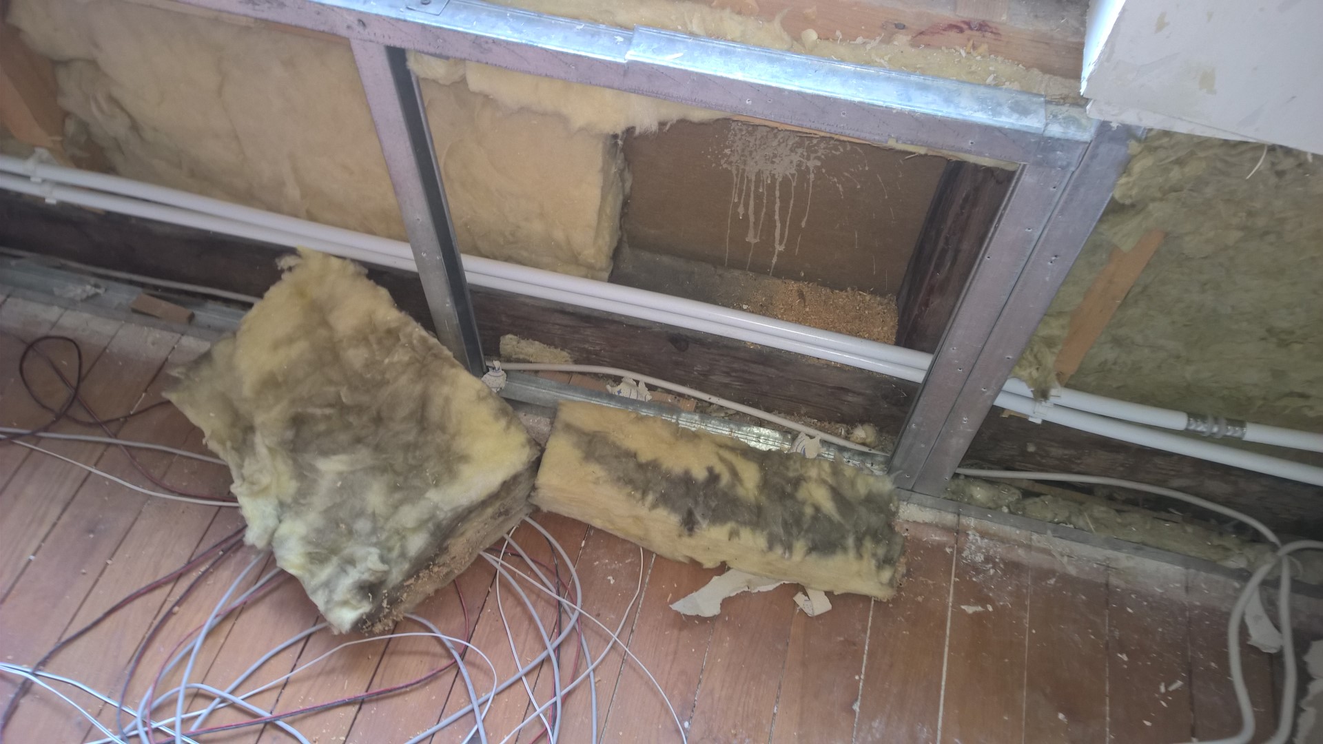

Kipsi mahavõtmisel aga ilmnes, et mineraalvill oli mustaks tõmbunud sellelt küljelt, mis väljapoole (vt pilte manuses).
Kas keegi oskab nõu anda või osundada lehekülgedele, mis aitaks säärast muutust selgitada ja selgeks mõelda, kuidas seda tulevikus vältida?

Mustus või hallitus? Kui mustus ja välimisel küljel, siis selge, et tuuletõke oma tööd ei teinud ja tuul puhus saastunud õueõhku villa vahele. Kui hallitus, siis soojustus liialt õhuke ja sisemise aurutõkke puudumine.

Tolm on selle asja nimi. Tuuletõke ja ka kips pole terviklik ning toimub õhuliikumine mis võtab kaasa õhus oleva tolmu. Õhuga võrreldes tihedas klaasvillas see lihtsalt ladestub kiududele ja määrib villa. Otseselt ohtlik pole, aga kui peaks mingi niiskuse kasv toimuma, siis selles tolmus olevad spoorid/eosed on koheselt valmis elama, samuti hoiab mustus niiskust paremini endas .
Vältimiseks paigaldada korralik tuuletõke välja ja sisse auru ja õhutihe kiht.

Praegusel juhul aitab ilmselt olemasooleva tuuletõkke tihendamisest, pole vaja uut paigaldada.
Vahemärkusena soovitaks veetorud antud kohast kaotada, väga reaalne jäätumise oht.

Sai nüüd seda tuuletõket seestpoolt põhjalikumalt vaadatud ja tõepoolest on seal nähtavaid kohti, kus kohast seda mustust võiks sisse imbuda.
Kuna välisvooderduse lahtivõtmine ei ole hetkel päevakorral, siis kas tuuletõkkeplaatide vahede makrofleksiga kinnipanemine oleks mõeldav.

See plaat liigub nii palju, et sisuliselt pole vahet millega seda vuuki tihendada. Mingi elastne vaht on kindlasti parem kui silikooni, silikooni jaoks puudub seal nakkepind. Korrektne see asi igal juhul pole. Kui neid vuuke palju, siis võib seest vooderdada näiteks tuuletõkkepaberiga. Ei oska ennustada, mis seal tehtud on.

Võib ka tuuletõkkeplaatide või fassaadide teipiga vahed kinni kleepida. Kui pind pole teibitav (vill, kivi jms), siis suvaline aluspinnaga sobiv värv või pihustatav Moment-liim muudab pinna hästi teibitavaks.

Otsustasin vahu kasuks, eks siis näis, kas selline lahendus aitab.
