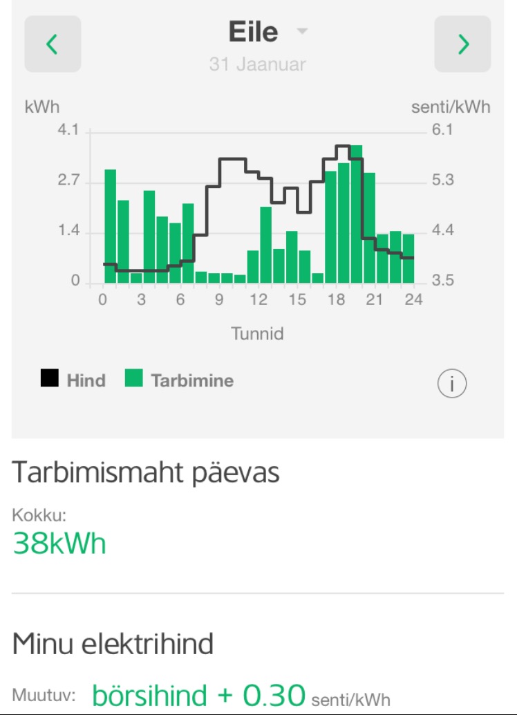

Telefoniäpp teeb sama töö väga hästi, hommikul kella kümnest on eelmise päeva andmed:
Re: voolukulu mõõdik elektrikilpi
Hea on sellel moblaäpil see, et kuvatakse ka hinda. Kas seal saab ka kuutarbimise niimoodi postidesse panna ja hinna peal jooksma ?
Siis näed juba üldisemat pilti, et igal õhtul jääd oma tpoimetamistega rämedasse hinda…
Samas on see siiski tagantjärele tarkus - vaja oleks veel miskit eelhoiatusäppi, mis näitaks jooksvat hinda ja siis veel paari eelmise ja järgmise tunni hinda.
See võiks joosta näiteks köögi seinal või teleka all nurgas?
Saad kohvikeetmise minut aega edasi lükata ? Või vastupidi - teed 5 minutit varem, et mitte é00 €/MWh hinda sattuda…

Külaline kirjutas:saab ka kuutarbimise niimoodi postidesse panna ja hinna peal jooksma ... mis näitaks jooksvat hinda ja siis veel paari eelmise ja järgmise tunni hinda
Kõik need näidud on äpis olemas:
- kuu tarbimine päevade kaupa ja hind samamoodi nagu päeva oma
- jooksva päeva hind ilma tarbimiseta
- homne hind tundide kaupa

Vaatan hetkel sama äppi, minul küll musta joont pole kuskile peale joonistatud, mis näitaks hinda.
Samuti börsi pakett. Seadete alt ka sellist valikut pole.
Ei näe ei androidiga moblas, androidiga tahvlis. Sul iOS?
anduke88 kirjutas:Vaatan hetkel sama äppi, minul küll musta joont pole kuskile peale joonistatud, mis näitaks hinda.
Joon tekkib siis kui on börsihinnaga ja tunnipõhise arvestusega leping.
