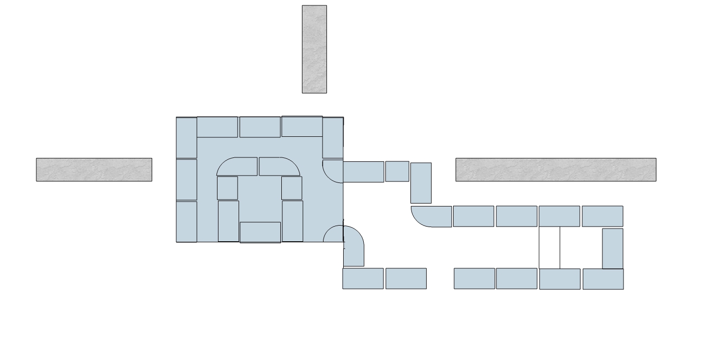

Renoveerin vana talumaja, millel on kolm korstent aga mitte ühtegi ahju. Nüüd olen jõudnud sellise toa põranda valamiseni, kuhu peaks tulema ka ahi. Seega, esmalt peaksin valama ahju ja leso vundamendi.
Ahi peaks tulema midagi "Müüritud küttekollete" kaminahju 1030 tüüpi. Jooniste järgi peaks ahju alumine ühendus olema tehtud ahju tagant. Mul on probleem selline, et ahju esikülg on ruumis, kus on korsten, so kui võimalik, siis tuleks ahi ühendada korstnaga küljelt.
Tahakski praegu pärida, kas ahju alaühenduse võiks teha nii nagu mul siin lisatud plaanil olen teinud.

Põhimõtteliselt sobib. Kas lesot teise tuppa ei soovi teha ? Nii saab pikema leso teha, hea pikali visata. Jalad ei jää siis nii palju üle ääre kõlkuma.
Andres.

Väljaviik küljelt sobib, selle raamatu järgia ahju ehitamine ei sobi.

Jah, tänud! Olen mujaltki kuulnud, et mitmed ahjude avaldatud joonised/plaanid on pigem põhimõttelised lahendused ja sisaldavad detailides vigu, mille üks õige pottsepp üles leiab ja ise ära lahendab
Mul on kõigepealt vaja ära valada vundament ja teha tuppa põrandavalu. Vundamenti, kolde koha alla valan õhutoru, mis peaks hakkama ülevalt, laka pealt ahju hapnikku andma (mõtlesin selle toru korstnajala tagant üles tühjale lakale tõmmata). Kui asi jõuab ükskord reaalse kaminahju ehituseni, siis võtan aluseks raamatus avaldatud ahju üldplaani ning palun selle mõnel meistril mõistliku tasu eest üle vaadata ja vajalikud parandused teha.

Miks sa tasuta vendi ära viskad?wares kirjutas:... Vundamenti, kolde koha alla valan õhutoru, mis peaks hakkama ülevalt, laka pealt ahju hapnikku andma...

Ega mul mingit muud põhjendust ei ole kui, et olen kuulnud, et kui ruumil on puitpakettaknad ja soojustatud, tuuletõkkega seinad ja laed, et siis oleks hea kui saab värsket õhku peale väljast. Samas, muidugi, peaks sellisele ruumile panema nagunii nö värskeõhu klapi ja see iseeneesest tagaks vajaliku õhu juurdevoolu.motamees kirjutas:Miks sa tasuta vendi ära viskad?wares kirjutas:... Vundamenti, kolde koha alla valan õhutoru, mis peaks hakkama ülevalt, laka pealt ahju hapnikku andma...

On olemas akende mikrotuulutused ja lõpuks saab ka akna lahti teha.wares kirjutas:... et siis oleks hea kui saab värsket õhku peale väljast...
Ei usu ka seda, et vana maja saab nii õhukindlaks, et ahi ei põle. Uued majad saab küll.
Sa ei öelnudki, et sul tuleb sundvent. Seda enam ei tohi sa ahju ventileerimisomadust likvideerida.
