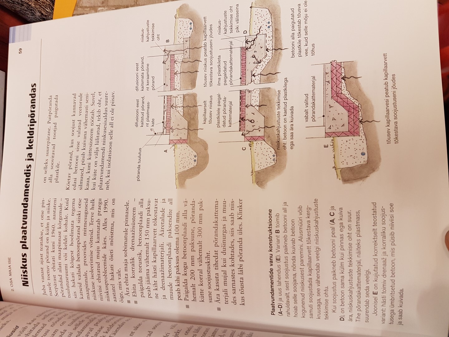

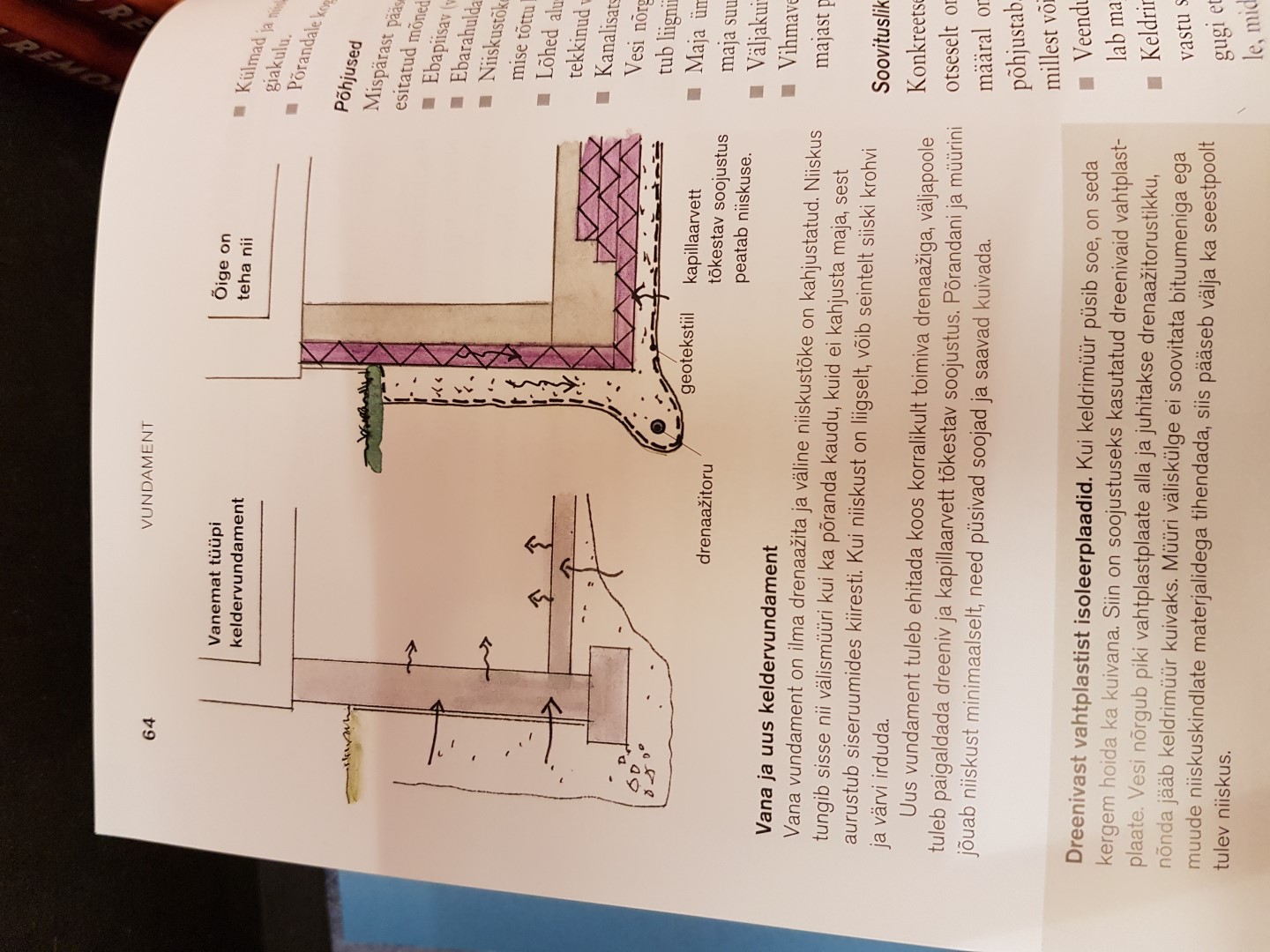

Sellest raamatust kaks pilti mis teemasse lähevad ehk:
Kahjuks ei süvene antud raamatu see peatükk pikemalt niiskusesse ning kas ja kuhu peaks kile või niiskustõkke paigaldama.
