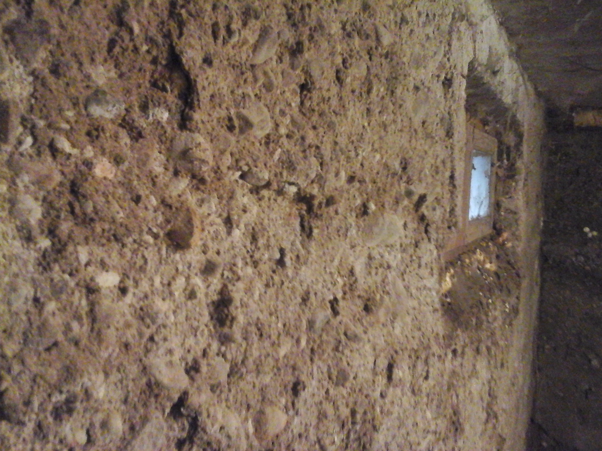

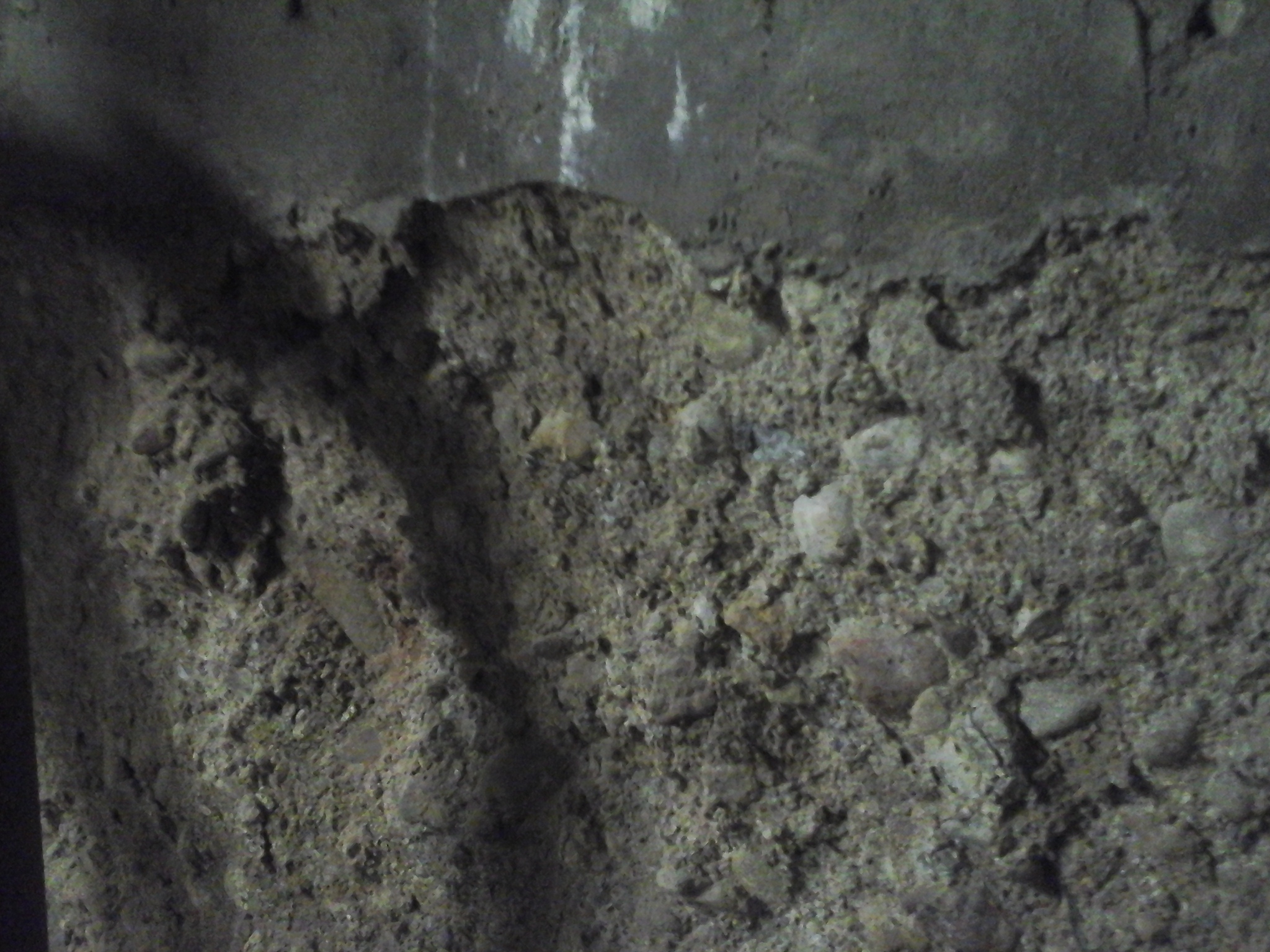

Paluks mõtteid, kuidas sellist lagunevat vundamenti oleks võimalik kõige paremini (kvaliteetsemalt ja vastupidavamalt) remontida. Eriti teretulnud on kommentaarid, kes on eelnevalt selliste probleemidega tegelenud. Poleks paha kui keegi soovitaks ka mõnda vundamendi remondiga tegelevat ettevõtet. Vundament on valminud kusagil 60-datel. Terve maja alune on kelder. Keldris asub kaugkeskkütte soojasõlm - aastaringselt on keldris + kraadid. Tõenäoliselt on viga väheses tsemendi sisalduses.

Mida arvata mõttest, kui kummagile poole seina teeb korraliku armeeringu (raud), seob armeeringu läbi esialgse vundamendi omavahel, teeb saalungid ja valab lisa betoodi kihi + kõiksugu jutud hüdroisolatsioonist .

Kui valada vanale vundamendile ümber uus tugev kiht ja katta hüdroisolatsiooniga, siis olenematta vana edasisest lagunemisest peaks ju uus tugev kiht teda täielikult siduma ja toetama?

Seal pole midagi ankurdada.mkubi kirjutas:Sellist seina on väga sitt puurida. Armatuurankrud peavad aga olema sügavad, mistõttu armeerimise käigus võib seinaga midagi halba juhtuda.
Augud läbi, vardad läbi ja võrk mõlemale poole.
Re: Pudenev vundament (ehitatud siis, kui tava inimene kvaliteeti ei saanud)
Kui teha sandwitsh, kus mõlemal pool on (ca 10 cm) betoonkoorik, mis ise ei kanna ; ja keskele jääb pudi kiht, mille lagunemisprotsess jätkub kiirenevas tempos (betoonkoorik ei lase niiskust läbi), siis mis seda maja hakkab kandma?

Kui aga vana vundament lihtsalt katta armeeringu, krohvi ja hüdroga + injektsiooni kiht, siis arvan, et see krohv hakkab ikkagi vana pudeneva küljest irduma.
