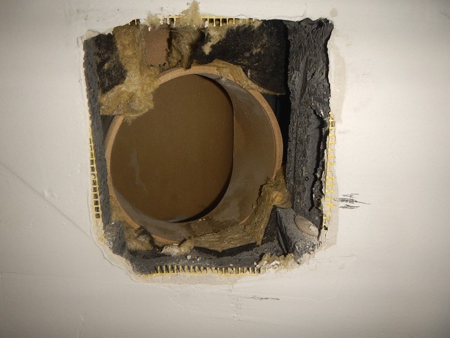

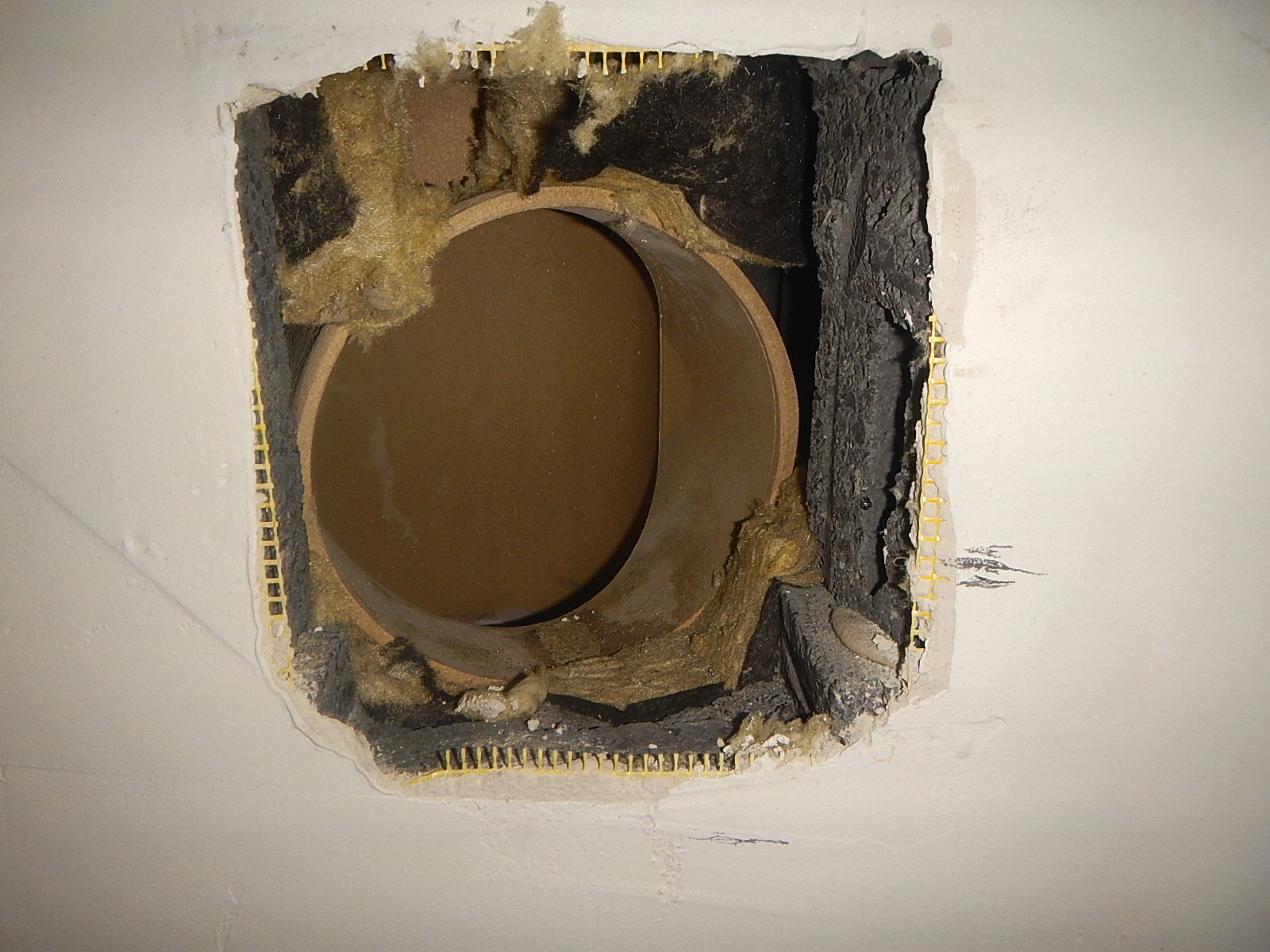

Re: Millise tootja moodulkorstent eelistad?
pildil on konnekt korstna liides kuhu pliit läheb,seina paksus napp 5 mm.
Tule käes puruneb paksu seinaline schideli sisetoru,mida see sisuliselt paber tule käes teeb?Tahaks kangesti testida.
