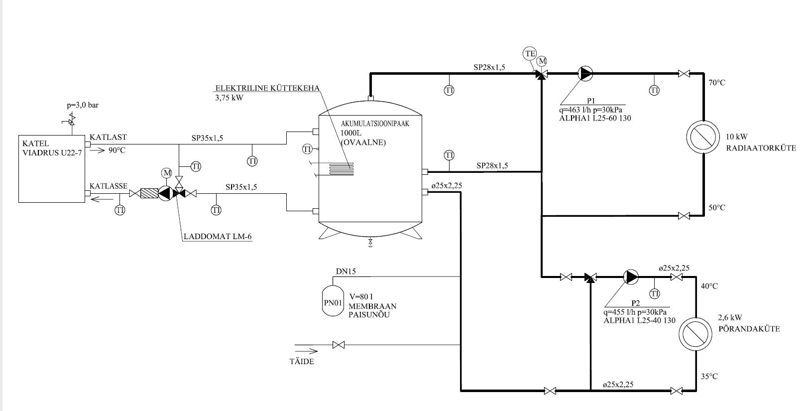

Tere. Kasutan siin vana teemat ära. Mul esimese postitajaga sama teema akupaak 1000L ei lähe lõpuni/piisavalt soojaks. Katlast (Viadrus U22/7, kütan puudega) väljuv torustikus veetemp näitab 80-90 kraadi. Kütad 2, 3, 4 tundi. Paagi ja katla vahel Laddomat LM-6. Paaki saab üles 60-65 kraadi, all ~50-60. kütad palju tahad aga kõik laddomati termomeetrid ~60 peal. Küsimus siis selles, et miks paagi ülemine osa ei lähe 80-90ni? Püüan siia skeemi ka panna. Oodatud ka kommentaarid muu sõlme osas.

ProM kirjutas: 09 Dets 2021, 08:47 Tere. Kasutan siin vana teemat ära. Mul esimese postitajaga sama teema akupaak 1000L ei lähe lõpuni/piisavalt soojaks. Katlast (Viadrus U22/7, kütan puudega) väljuv torustikus veetemp näitab 80-90 kraadi. Kütad 2, 3, 4 tundi. Paagi ja katla vahel Laddomat LM-6. Paaki saab üles 60-65 kraadi, all ~50-60. kütad palju tahad aga kõik laddomati termomeetrid ~60 peal. ....
Kui kindel sa oled, et katlast tuleb ikkagi 90 kraadi välja? Kui päriselt ka katlast tuleks 90 kraadi välja, siis peaks laddomatti segamissõlme üks termomeeter näitama 90 kraadi ning lisaks ka akupaagi ülemine temperatuuri näidik sama ja seda suht ruttu.
Kasvõi sellise seadmega võiks mõõta kõigepealt toru temperatuurid üle, enne kui hakkad midagi remontima/välja vahetama.
https://pood.magaziin.ee/product/infrapuna-termomeeter/
Hetkel mina panustaks kohvipaksu pealt, et katla termostaat on otsas omadega ja ladomat töötab täpselt nii nagu ta peab.
