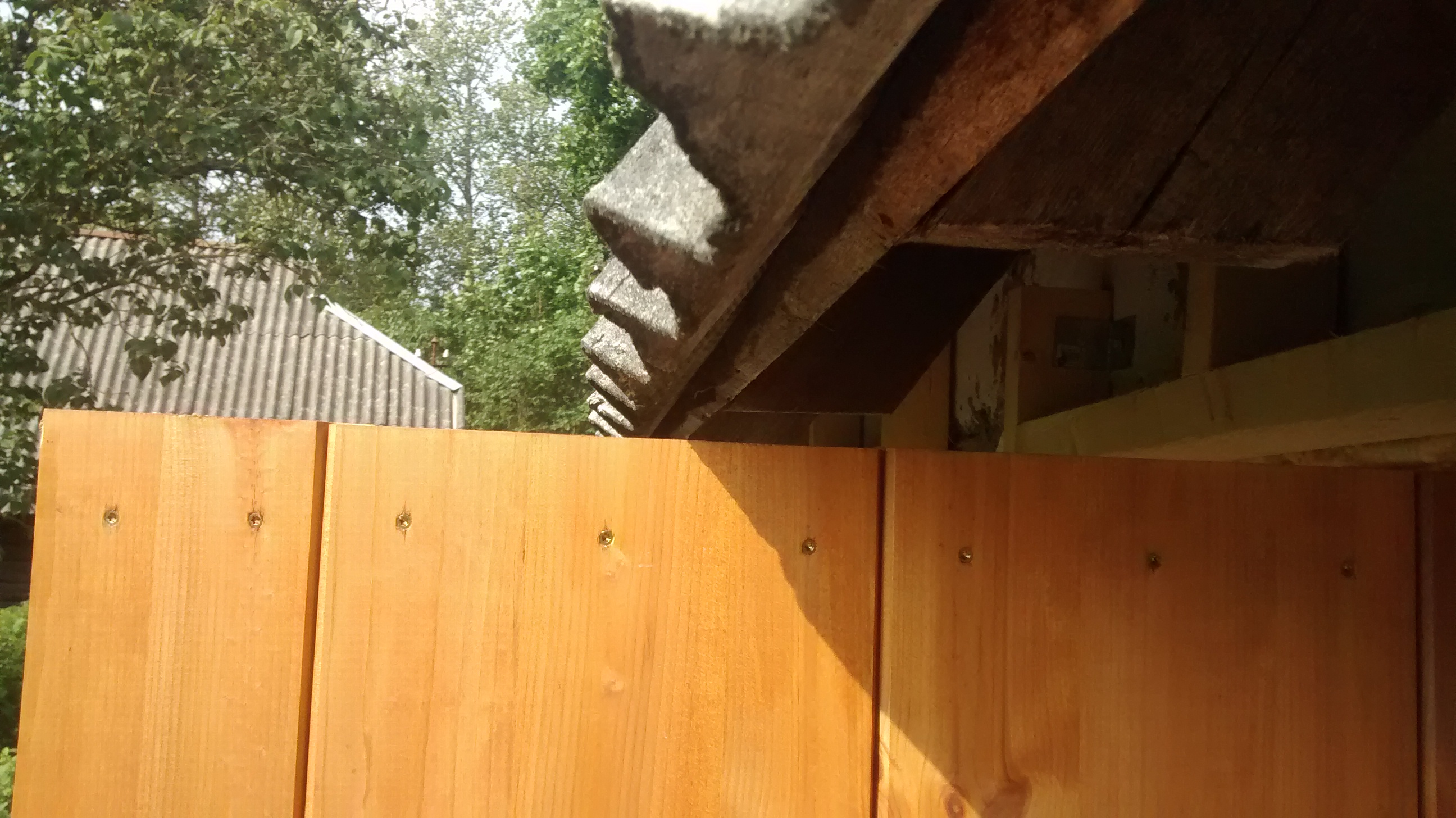

Oleks vaja vihmaveerenni panna... aga kerge takistus või nii...
Mõistliku lahendust?
Ukse

Katus lühemaks lõigata või uks madalam.

Uks sai alles uus pandud.. ukse kallale küll ei tahaks minna...

Mina kasutasin analoogses kohas karkassi posti rennina...5a paigas ja silm on kah juba harjunud :D

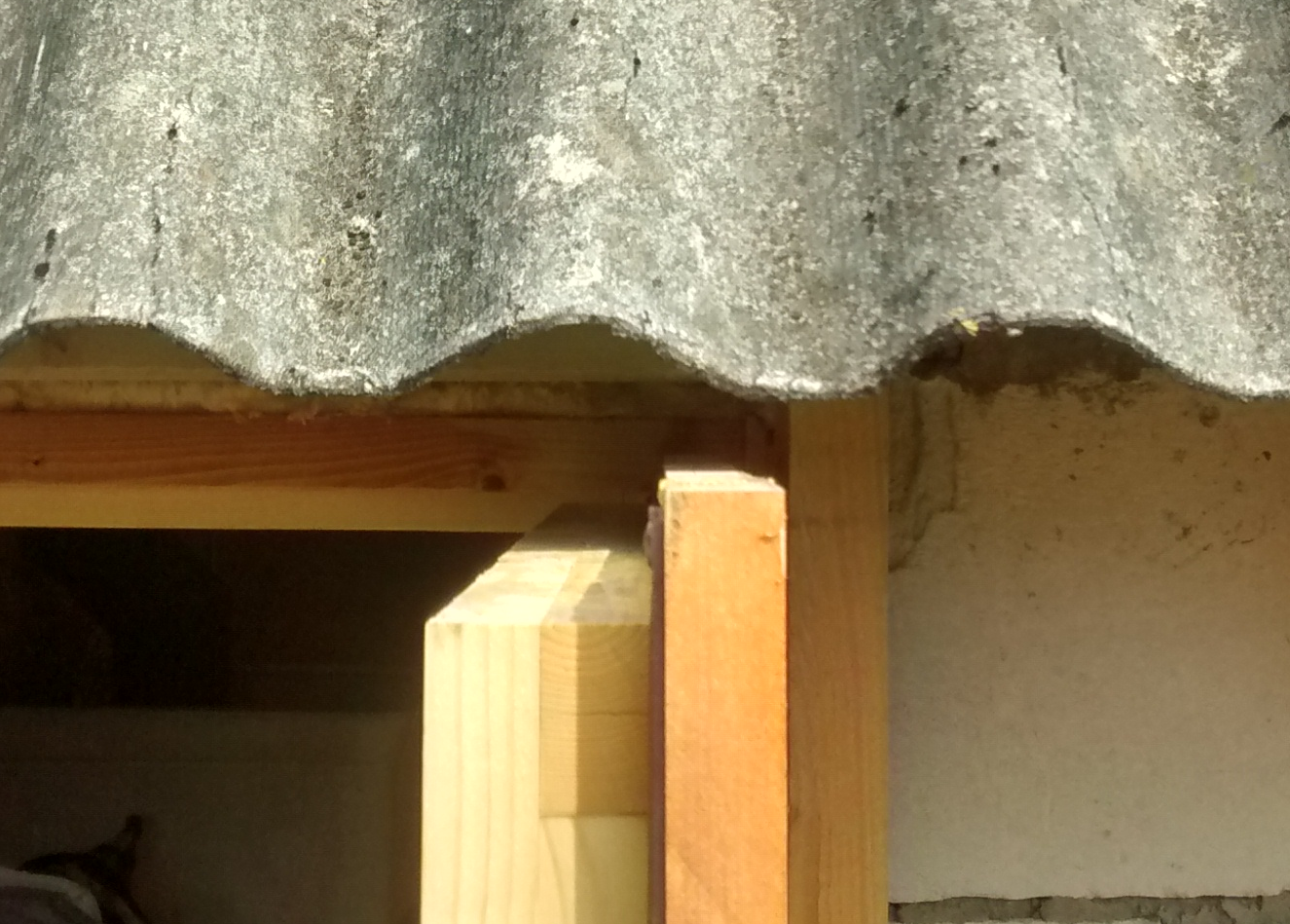

Foto järgi vaadates on katuseservast võimalik 20-30cm maha võtta, siis jääks renn ilusti ukse kohale ja ei tohiks segada. Eterniitplaadid saad nihutada lihtsalt ülespoole, seda lõikama ei pea, küll aga paistab, et peab lõikama veidi katusetalade otsi ning roovituslauda nihutama ülespoole.
