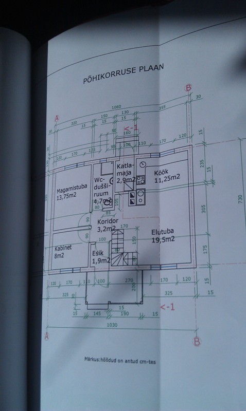

Tere. Olen mõelnud ja uurinud juba mitu õhtut mis võiks olla tulevase kodu küttesüsteem.
Maja on uus puitkarkass 1,5 korrust. I korrus ca 70 ruutu ja II korrus ca 55 ruutu. Soojustust 250mm villa ja tuuletõke.
Kütesüsteemi variandid mida olen mõelnud
1. Õhk vesisoojuspump
2. Maaküte
3. Ahi ja üks või kaks õhksoojuspumpa
Majas oleks laagidel põrandad, et pumpade korral tuleks radiaator küte.
Sooviks siis kuulda targemate inimeste arvamusi.
I korrus Pilt
II korrus Pilt

Hetkel on maja poolik karp ja mina ise ette ei kujuta et planeeritud katlamaja 2,9ruutu mahutaks kõik vajaliku ära. Aga katelt kütta ei viitsiks. Ahju võiks kütta küll siis toas mõnus soe ahi ja ilus tuli.

mariot kirjutas:ei kujuta et planeeritud katlamaja 2,9ruutu mahutaks kõik vajaliku ära
Kas seda küsimust ei oleks olnud targem arhitektile esitada enne ehitama hakkamist. Ja muidugi mina ei kujuta üldse ette ka sellist maja, kus ei ole ühtegi sahvtit, panipaika, abiruumi.

Re: Uue maja küttesüsteem
eks ta ole maitse asi , aga projekti vaadates tundub väga ebapraktiline:
* Mõlemad lastetoad on suuremad, kui elutuba , pakun, et kogu elu käib ikkagi rohkem elutoas , kui üleval lastetubades. Lapsed kipuvad veetma ikkagi aega seal kus on ka teised inimesed (meie peres esimese korruse elutoas, mis on suurem kui lastetoad)
* teine korrus on natuke alakasutatud , planeeritud suur trepihall (mis on pea esimese korruse elutoa suurune ja suurem köögist) kus keegi elama ei hakka (võibolla kass) ja kuhu koguneb enamus alumise korruse soojast õhust
* jaga ülemine korrus vähemalt kolmeks ja tee oma kabinet/külaistetuba üles korrusele
* esimesele korrusele kabineti asemele tee vannituba ja vannitoa arvelt suurem katlaruum, köök või elutuba , terpihallile jäta teisel korrusel minimaalne ruum.
küttes juhtub see mis juhtuma peab, soe õhk läheb alt üles suurde trepihalli ja ega ta ei taha liikuda edasi tubadesse.
sulle soovitaks:
* kütteprojekt, ei maksa palju annab hea suunitluse süsteemi tegemiseks
* esimesele korrusele põrandakütte valmidus ja teisele korrusele radiaatorite valmidus välja ehitada (vedada torud, kollektorid) , see on odav ja küttesüsteem vajab seda osa niiehknaa. elektrisüsteem arveta nii, et elektrikütte võimalus igas ruumis .
* teha esimesele korrusele kamin, kaminahi või ahi ning vedada ka õhkkütte torud üles tubadesse. See oleks ka nö lisasüsteem, kui elektrit ei ole, seadmed töökorrast väljas või lisaküte pakaseliseks ilmaks ja kannatab ka mööblit põletades endal elu sees hoida.
* kolida sisse ja esimene külm talv kütta otseelektriga ja saad teada milline on hoone reaalne energiakadu ja selle järgi valida teises etapis piisava võimsusega küttesedae (katel, soojuspump, otseelekter). Kui sa tead reaalseid kulusid , siis võib juhtuda ka see , et kallis kütteseade ei olegi mõttekas investeering ja võib oodata aega millal kütteseadmete hinnad langevad või kasutegurid kasvavad.
seintes 250 villa on ok , katuslagedele katsu ikka 350 ära mahutada, kulu on võrreldes küttesüsteemiga ikka tühine.
Pole ise ehitanud seda maja karpi on plaanis osta see. Ise olen ka mõlenud mõned seinad ümber tõsta vast. Aga hetkel seal katlamaja seinad fibost olemas.
Külaline kirjutas:eks ta ole maitse asi , aga projekti vaadates tundub väga ebapraktiline:
* esimesele korrusele kabineti asemele tee vannituba ja vannitoa arvelt suurem katlaruum, köök või elutuba , terpihallile jäta teisel korrusel minimaalne ruum....
Ilmselt viilkatusega maja (vaata II k aknaid), sel juhul pole lastetoad midagi nii suured ja sinna räästa alla kabinetti juba ei pane.
Minagi tahtsin öelda, et pole see lastetubade suurus nii paigast ära midagi kui jutt 1,5 korrusest. Teismeealised soovivad rohkem omaette olla ja tarbivad oma tuba intensiivsemalt. Muus osas ei oska kommenteerida, inimeste eelistused erinevad.
Kindlasti lase kütteprojekt teha. Kamin või ahi? Kamin kütab kuniks tuli all, ahi salvestab ja kütab ööpäeva. Ahju ei saa niimoodi kahe halu kaupa kütta ja tundide kaupa hõõguvaid tukke vaadata nagu kaminat. Ahju paned ettenähtud koguse ja 1-1,5h pärast siiber kinni. Korstnale see kamina vaikne tuksumine nii hästi ei sobi kui ahju intensiivne tsükkel. Kaminaga oli minul vaja iga 2-3 kütmise tagant klaasi puhastada. Ahju uks püsib ise puhas. Ta muidugi veits väiksem ka. Ahjule saab teha suurema tuhasahtli, mida tühjendad näiteks paari kuu tagant.
2k laagidel põrand - on see ikka kindel, et sel juhul ei anna vesipõrandakütet panna? Olen kuulnud kipsiribade vahele paigaldamisest ja peegeldusplekkidest. On radikatest kallim aga jätab vabamad käed küttesüsteemi valikul ja sooja õhu vertikaalne paiknemine toas on ühtlasem.
Mina ei arva, et soojuspump korraliku külmaga jänni jääb. Just kirjutasin selles teemas, et SP rakendas elektritenni alles -20 juures ja esimese 20 päeva pealt edasi prognoosides läheb käesoleva jaanuari elektriarve 28€ võrra kallimaks kui 2015. jaanuaris kusjuures mingi osa sellest lisakulust tuleneb sellest, et olen küttegraafiku järsemaks keeranud ja pole viitsinud eriti ahju kütta.
Olen nõus, et 250mm seinas on ok, katusesse tuleks rohkem panna. Mõistlik oleks lasta inseneril teha aegsasti (!) projekti parandus. Jooksvalt meeles pidada, et "siit ja siit on projektist mööda ehitatud", ei ole hea plaan.
Korralikult soojustatud majas üks talv otseelektriga kütta tundub mõistlik plaan aga miks mitte kütta ka kollet?! Kui kolde kasutegur on teada ja põletatava puidu ära kaalud või briketid üle loed, peaks ka piisavalt täpse tulemuse saama. Pluss küdevast koldest saadav meeleolu. :good:
