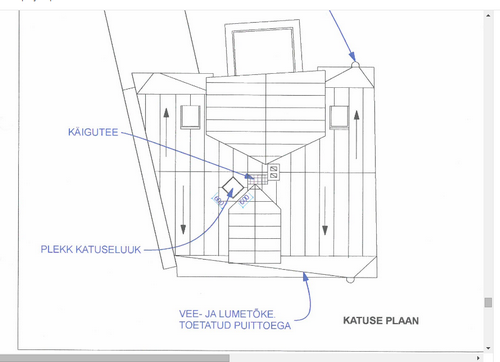

Re: maja pole vinklis, ja mitte vähe
tuulehoog kirjutas: täpselt nii ongi et 11 m harjapikkuse juures on külgseinte erinevus 20 cm. ja nüüd kui maakividest uus 7 m pikk vundament sai otsa juurde ehitatud(täisnurgas) saab 18 m harjapikkuse juures külgseinte erinevus olema 30 cm.
Vabandan, et valesti aru sain.
Kui pikkiseinte vahel on erinevus, siis see juba lust ja lillepidu...kõik sarikad tulevad ju ühesugused jne.
Meite külas nii lihtne see asi kahjuks ei ole. Ehk kolmandikul kõigist tänavatest kulgevad kruntide piirid mingi päris suure nurga all võrreldes tänava telgjoonega. .. ja majad ja tulemüürid on ehitatud mööda krundi piire ikka. Ei tea, miks vanal ajal nii krunte välja mõõdeti? Ju oli liiga igav.
Lisan ka ühe pildi, millel vana maja ja muide kõik seinad ei pikkusega :lol:
