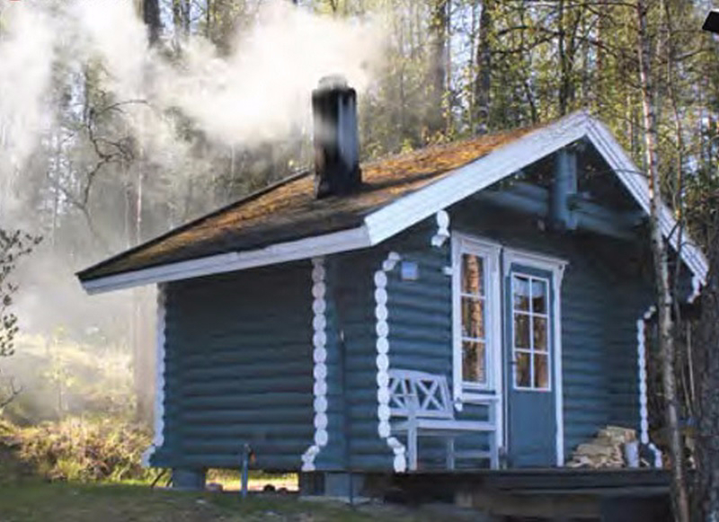

Ehitan viilkatusega saunamaja (laius 6m, pikkus 8m, max kõrgus 4m, katusekalle 20 kraadi), kus on sauna kerise ja kergkamina jaoks korsten. Päästeameti juhendmaterjalist saab lugeda, et "Ehitistele, mille katusekalle on suurem kui 11° (ca 1:5), tuleb katuseluugist või räästast korstnani paigaldada statsionaarsed ühendusteed ja/või redelid." Ja seda sama tahab ka kohalik omavalitsus projektis näha.
Kas tõesti on katuseredel nõutav igasuguse hoone korral, või on siin ka mingid erandjuhud? Mulle endale tundub üsna jabur sellise hoone katusele püsiv redel paigaldada.

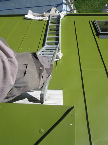

Teatud ilmaoludega on ka 10 kraadi katusekalle plekk katusel sedavõrd libe,et räästast harjani pole võimalik minna ja siis miskipärast süüdistatakse korstnapühkijat ja küsides väljakutsetasu siis aetakse silmad suureks.Milles korstnapühkija süüdi,et katusel kiilasjää ja redelit pole?Lisaks kiviproofil katuseplekk sedavõrd vedel,et 100kg inimene astub tolle mõlki kui pole redelit.Panete viilkatusel puitredeli suurest koonerdamisest siis 10 aasta pärast on puitredel katuselt pinnakatte maha nühkinud ja paljas must plekk väljas.
Viilkatus ja käiguteed ei raatsita panna siis keset päeva päike paistab tumedam katus tuline ja tagumiku peal pole võimalik roomata või sajab vihma ja korstnapühkija peab pärast terve päeva märja tagumikuga tööd tegema.Keeldud oled taas paha.Kui nüüd päevast päeva peaks tagumiku peal mööda katuseharja roomama eriti valtsplekk katus siis üsna ruttu tagumik valus.
Alles jäi ette uued majad,viilkatus plekkmoodul ja keset harja.Astmerauad lõppesid meeter enne harja ja samas ka käigutee,katus jääs katusekivid ka korralikult kõik kinni ja tee mis tahad,aga käigusillalt vaatad korstent,ligi ei saa.Naabermaja ca 30 kaldeks ja ka 1,5 m enne korstent lõppevad astmerauad ja platvorm samas ja too korsten jäigi puhastamatta kuna katus liuväli.Päästeameti silmis kõik ok kuna astmerauad ju on ja ka käigusild olemas,kuid kus ja kas sealt ka võimalik korstent puhastada see paraku ei huvita kedagi.
See redelite nõue ei ole inimeste kiusamiseks välja mõeldud vaid ikka selleks,et korstent saaks puhastada iga ilmaga ja sõltumatta aastaajast.Kui peaks pigipõleng korstnas tekkima siis kiiruga vaja katusele saada sõltumatta ilmast.
Praegu juba tehakse alu katuseredeleid oli mingi 22€ jooks vist ja kui majal mitu korstent siis oluliselt soodsam selline.

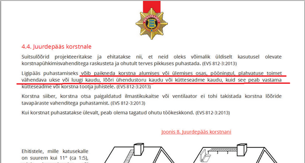

http://www.talkor.ee/public/files/Korst ... stnale.pdf
4m kõrguse hoone puhul ei pea olema kohtkindlat redelit.

Rein113, viidatud lingi järgi saan aru, et 4m hoone puhul ei pea olema kohtkindlat seinaredelit, küll aga katusel peab ikka olema püsiv redel.
Olgu veel välja toodud, et ma mõistan täielikult ja pooldan elumaja katustel olevaid turvaredeleid ja -platvorme. Mu küsimus on selles, kas kuskilt jookseb piir ja väikeehitistel siiski neid kasutama ei pea. Praegu paistab nii, et kui päästeametilt eritingimusi endale välja ei kauple, siis ükskõik kui madala ja väikese hoone katusel peab ikkagi olema püsiv redel kui katusekalle on >11 kraadi.

tarm_ kirjutas:... saan aru, et 4m hoone puhul ei pea olema kohtkindlat seinaredelit, küll aga katusel peab ikka olema püsiv redel, kui katusekalle on >11 kraadi.
Teine variant on, et paigaldad katusele käigusilla korstna juurde pääsemiseks, tingimusel, et maapinnalt on võimalik sinna juurde viiv teisaldatav redel paigutada. Redel peab majapidamises igal ajahetkel kättesaadav olema.
