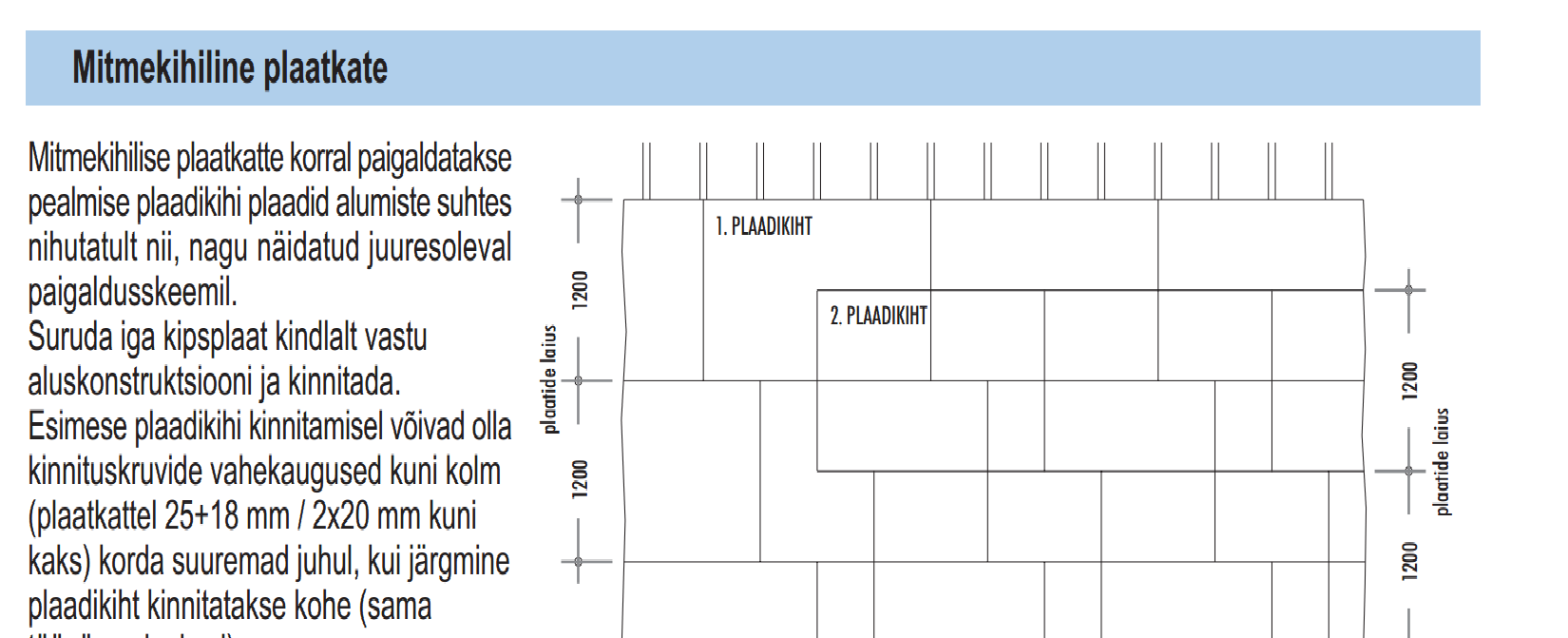

Kipsi kahekihiliselt paigaldades ei tohi kipsikihtide vuugid kattuda. Karkass peab olema vastava arvestusega paigaldatud ja kipsplaatide rida tuleb vastavalt õigesse mõõtu lõigatud plaadiga alustada.
See muudab protsessi mõnevõrra keerulisemaks ja aeglasemaks.

vuuk kirjutas: Kipsi kahekihiliselt paigaldades ei tohi kipsikihtide vuugid kattuda. Karkass peab olema vastava arvestusega paigaldatud ja kipsplaatide rida tuleb vastavalt õigesse mõõtu lõigatud plaadiga alustada.
Seda ennegi tehtud ja ei ole probleem. Kummagi kihi liited ja vuugid ei kattu, protsess nüüd sellepärast aeglasemaks ei lähe. Kui teise kihi esimene plaat õieti, läheb edasi lihtsalt.
