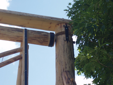

Ühtteist nüüd ka valmis:
PiltPiltPilt
Sepikojast metalldetailid ka käes. Võll on läbimõõduga 30 mm. Kas siis võllipuusse oleks mõtekas puurida auk ka 30 mm või 31? Ei tahaks, et võlli nö sisse lüües juhtub, et kiilub kinni ja siis ei liigu ei edasi ega tagasi. Samas võlli ots sai hästi kergelt ka koonusesse.
Piki võllupuu telge sirgelt puurimine 40 cm on ka...põnev:)

Võll läks 30 mm auku väga hästi, natuke toksimist.
Siin ka pilt viimasest seisust:
http://www.upload.ee/image/3430959/IMG_3571_-_Copy.JPG
