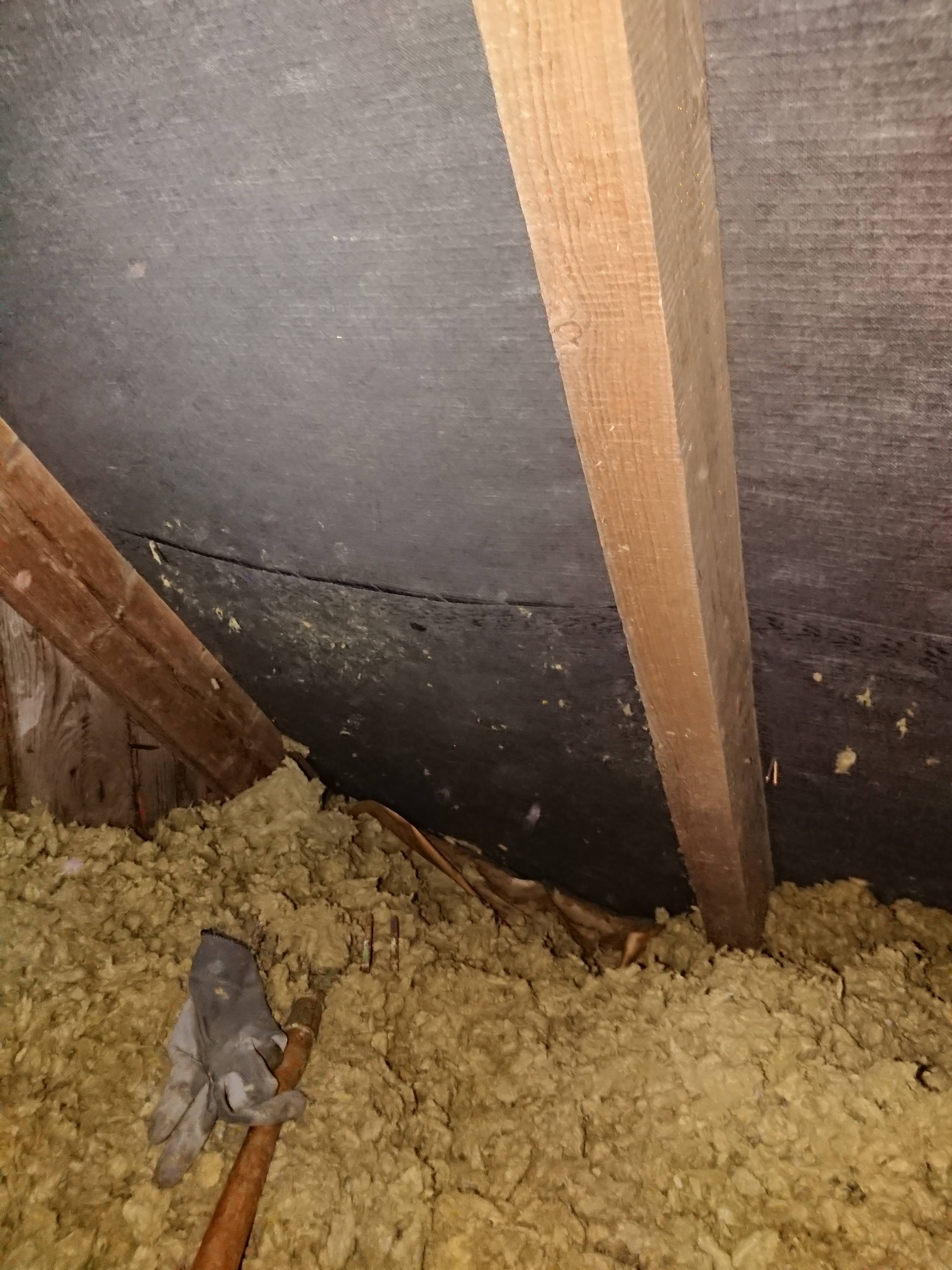

Tunnen muret enda katuse ja pööningu pärast.
Täiskahekordse kivimaja katusekonstruktsioon on järgmine ülevalt alla: katusekivi, roovitus, distantsliist, katusekile, fermid.
Lae peal on 40 cm tselluvilla. Ventilatsioonitorud on soojustatud, mingeid tuulutusavasid või - korstnaid pole. Palju on räägitud siin foorumis nn aurutõkkest, aga mulle endale tundub, et kui käe ajasin läbi puistevilla II korruse laeni, siis on seal jumala tavaline kipsplaat. Samas teised räägivad, et tselluvill pidi aurutõkkena toimima.
Juba eelmisel talvel märkasin, et sarikad/fermid kohati kergelt niisked. Sel sügisel pöördusin probleemiga Monier kivikatuse müüja poole, et kas nemad oskaksid soovitada inimest, kes tuleks vaatama, kas konstruktsioon on õigesti lahendatud.
Tuligi siis spetsialist, käis pööningul ja ütles, et pööning umbne, kuna harjatuulutus ei toimi, sest katusekile on pealt kinni. Soovitas, et kõige lihtsam oleks, kui kõikide sarikate vahelt päris tipust kile vaibanoaga läbi lõigata. Et siis tuuldub niiskus välja ja mingit läbijooksu ülevalt poolt see endaga kaasa ei too.
Nüüd aga oli siin 15 kraadi külma, ilmselt tõmbas katusekile jäässe ja nüüd sulaga see kenasti sulab.
Lisasin ka pildid, kus näha, et fermid on niiskunud ja neil on lausa hallitust näha.
http://fotoalbum.ee/photos/webern/sets/1430565
Piltidel on ka näha, et harjas on mingi plastist ribidega vist tihend?
Küsimus, et mida teha, et see asi lahendada? Kas lõikumine oli viga ja peaks nüüd mingi spetsteibiga kile tagasi kokku lappama.
Aga kuidas ikka tuulutust lahendada? Piisaks viilu otstesse ventrestidest?
Kas peaks mingi niiskusimaja ajutiliselt sinna panema? Kas saab peale puidust niiskuse väljakuivamist kuidagi seda hallitust eemaldada?
Aitäh kaasamõtlejatele!

Kas siis peaks seda aluskatet lausa siis sealt harjast mingi ribana eemaldada? A la 2-3 cm riba vahelt ära lõikama. Hetkel lõikasin ma ainult lõhki - st tekitasin pilu. Aga tundub, et tuuldumisele see suurt kaasa ei aita.
Ja mismoodi see tuuletõke? Et laotan lihtsalt tuuletõkkeplaadid puistevillale peale?

Räästakastid on küll niimoodi, et on laudadele vahed jäetud. Kile ei ole väga trimmis. Samas on see kile pandud kuidagi ülekatetega, kui see peaks tähtsust omama. Aga kui ma täna seda 3 cm riba lõikasin, siis katsudes oli kile üleni niiske, mitte ainult seal, kus sarikad/fermid.
Selle harjast sisse tuiskamise kohta nüüd ei teagi. Sel aastal pole veel tuisku olnud. Saan aru, et korrektne oleks nii, et on katusekattel tehtud katkestus ja siis nn. müts seal peal. Hetkel on sealt pilust näha vaid seda nn. harjatihendit, millel on õhutusribid ja seal peal ilmselt harjakivi!?
Ma kaevasin sellesse 40 cm tselluvilla kihti lihtsalt pisikese augu ja sealt paistis küll, et otse all on kipsplaat. Või milline see nn aurutõke peaks välja nägema? On see kile või paber vms?
Igatahes ma nüüd lõikasin kile harjast 3 cm laiuses lahti. Eks nüüd ole näha, mis saab. Katusespets rääkis ka mingitest nn "korkidest" , mida saab vajadusel lisaks aluskattesse panna. Et lõigatakse ringikujuliselt auk läbi ja pannakse sinna kork, mis laseb niiskusel välja minna, samas ei lase ülevalt mingit vett läbi.
Mismoodi neid reste sinna viiluotstesse teha? Peaksid need olema ümmargused ja rest väljastpoolt peal? Ja millise läbimõõduga? Kuna maja täiskahekordne, on see viil ikka päris kõrgel. 7 m või nii. Kas auke freesida ja reste paigaldada saab ainult väljastpoolt ( st peab tõstuki tellima ) või saaks ka seest?

Õige lahendus sellise jama puhul on tuulutuskorstnad harjale või tuulutusrestid viiludesse .
Järgmine kord küsida korrektset lahendust mitte kõige lihtsamat.
Aurutõke ei mängi siin mingit rolli. Kui tselluvillas kaevates vill kuiv oli, siis tugevat probleemi sealt pole tulnud. Tselluvill on selline, et tugevate lekete korral on kohe märg nagu kalt ja vajub lehtrina lekke kohast kokku. Tegu katuse aluse üldise ventilatsiooni puudumisega.
Piltidelt ei tuvasta, aga kui katusekate liiga pingule tõmmatud, siis see vesi sarikatel võib olla pärit ka katusekatte pealt, immitseb naelaaukudest läbi.

Mis siis oleks mõttekas teha nüüd? Vaatasin Monieri kodulehelt toodete hulgast, et on olemas mingi spetsteip aluskatte lappimiseks. Et nüüd siis lapiks teibiga need sisselõiked ära ja siis teeks viiludesse restid ja lisaks katusele tuulutuskorstna?
Tselluvill on pealt mõnest kohast niiske, aga altpoolt täiesti kuiv.
Fgh poolt mainitud veest tingitud villa kokkuvajumist küll pole.
Ehk oskab keegi soovitada, kui suured need viiludesse minevad restid olema peaksid ja kas nad peaksid olema võimalikult tipus? On neid võimalik ilma tõstukita üldse ise paigaldada?
Ja tuulutuskorstnad? Olen kuulnud küll ventilatsioonikorstnatest, aga mismoodi need tuulutused toimivad? Kivid võetakse kuskilt ära ja tehakse läbiviik otse läbi aluskatte?

Korstnatega on asi keerulisem ja pole antud juhul ka vajalikud. Väga tähtis on jälgida, et pinnad oleksid täiesti kuivad ja ventileeritud nii kile alt kui pealt.
Kile lahendus harjal, oleks olnud mõistlik kohe teisiti lahendada, nii, et laseb õhku läbi aga tuisk vajub piki aluskatet alla.

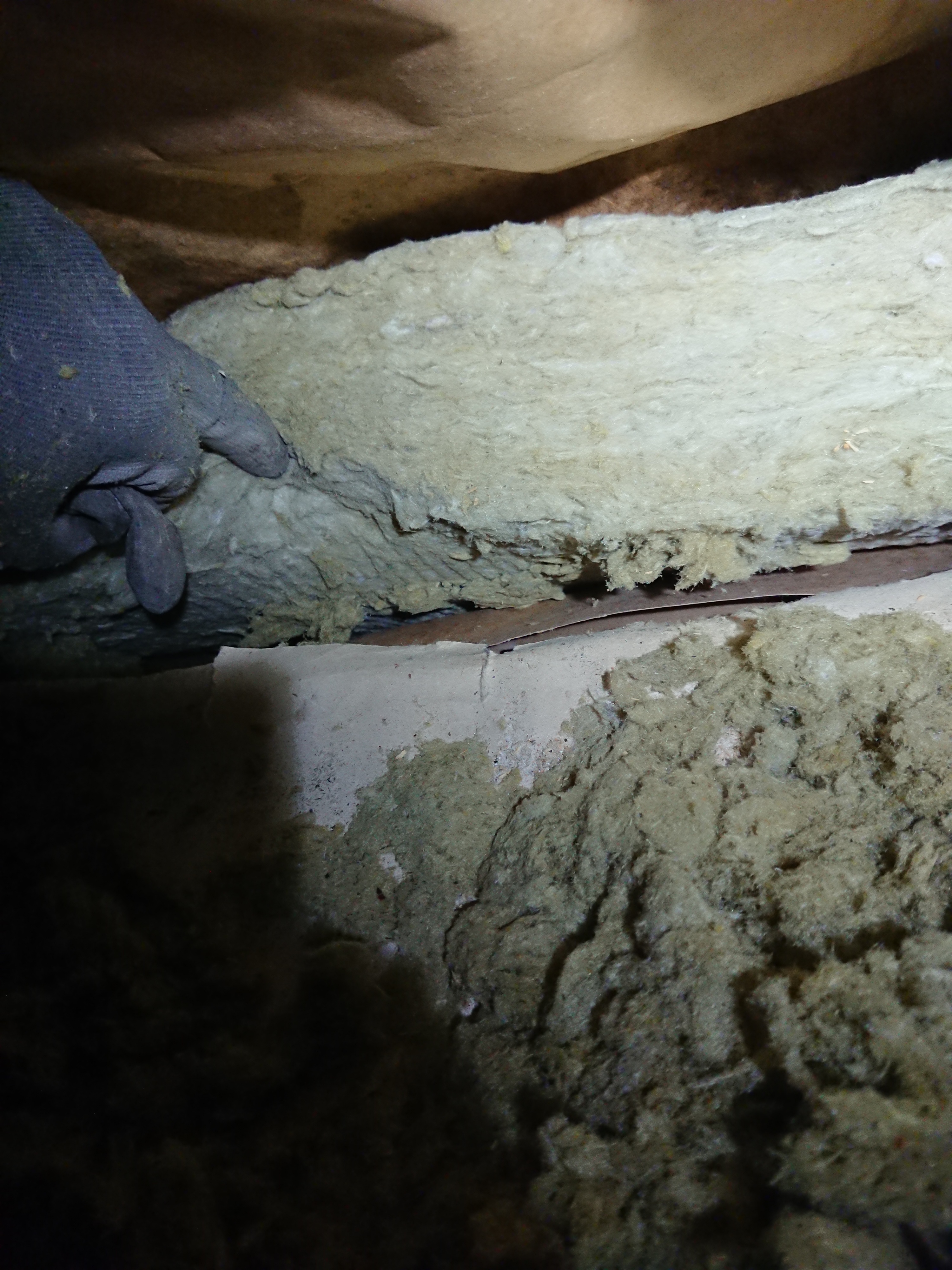

Pöördun murega siiapoole, et äkki kellelgi on kogemusi ja ideid kuidas probleemi kõrvaldada.
Sa hiljuti vana maja ostetud, puitmaja tellis fassaad, teine korrus on pool korrus(viilualune), üleval on on ca 2m kõrgune külm pööning, kus on ca 50cm puistevilla.
Üleval nägin, et on trapets plekk, aluskate, aurutõke, 10cm villa, aurutõke, 5cm villa ja vist jälle aurutõke, siis kips ja viimistlus..panen mõned pildid.
Esimene aurutõke on suht tihkelt vastu katuse aluskatet ja on seal märguma hakanud, kohati terve viilu ulatuses.
Selline paigaldus ei tundu õige ja mis lahendusi tasuks proovida.
Märgin ära, et ilmselt see vill ja aurutõke pole vb kõige kvaliteetsemalt.
