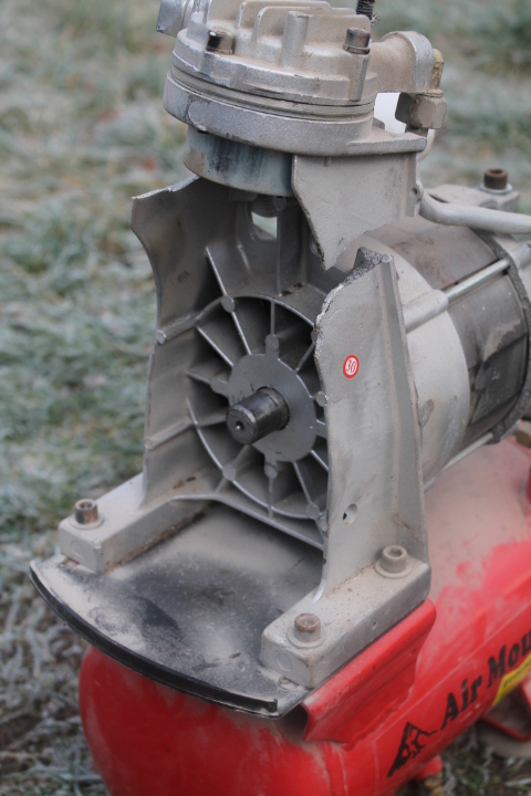

Juhtus selline jama, et minu usina ja aktiivse töö tulemusega lagunes kapitaalselt väike naela-/klambripüstoli jaoks kasutuses olnud kompressor. Kuna mootor on sellel veel täiesti töökorras, siis ei raatsiks ära visata ja mõtlesin sellest teha väikse lauakäia, mis veel minu tööriistade arsenalist veel puudub. Nüüd pean tunnistama, et olen loll ja ei oska välja mõelda selle lulla nimetust, mida saaks kinnitada võlli otsa, et sinna omakorda saaks kinni keerata lihvkivi. Äkki keegi oskab öelda selle lulla täpsemat nimetust, et saaksin netiavarustes ise natuke sorida. Võlli läbimõõt 20mm.
Muidugi võin pakkuda kompressori ülejäänud osad, paak (8l), rõhulüliti, 2 väikest manomeetrit ja muu tilu-lilu, vahetuseks selle lulla vastu.
Kompressor ise oli selline.

Ma arvan, et neti avarustest sa sellist vahetükki ei leia, mis sobiks sinu elektrimootorile, et teha ta käiaks.
Võta näppu see elektrimootor ja mine oma tuttava treiali juurde ja lase teha see vahetükk.
Muide aastaid tagasi sai tehtud ka sama moodi käia elektrimootori võlli otsa, peab olema kiire mootor, 1500 p/min jääb väheks. Käi peab olema hästi tsentreeritud ja vahetükk täpne, muidu tekib vibra. Ja käiakaitse. Edu!

Aitäh Olaf, eks peab vist minema ühe treiali juurde. Vaatasin elektrikäiade pöördeid ja olid jah kõigil pöörded 2800 juures, ise kohe nagu ei mõelnudki selle peale. Samas, endal oli kunagi ühelt saadud ja samuti isetehtud 600W nikats ja sellel oli samuti pöördeid 1500 ringis, aga oma asja ajas ära. Mõned noad-kirved-muruniiduki tera sai teritatud ja ühtkomateist muud asja kah. Ega ma tööstuslikult selle käia abil tootma hakata midagi ei kavatse. :)

Tere! Loodan, et selle lulla nimi võiks olla spindel? Lulla sisemine läbimõõt = ankruvõlli välim. läbimõõduga. Ankruvõllile ja lulla sisemusse, on freesitud kiilule soon. Lulla pikivõlli liikumise takistuseks, fikseeritakse ta võllile poldikesega. Lisaks veel seibid (flantsid), mõlemale poole käiakivi, kinnitusmutter ja ehk mõned puksid, erineva sisem.läbim. käiakividele.
Mu mälu järgi siis vanasti vist pressiti mootoril võll välja ja treiti uus ja pikem, et saaks mõlemile poole mootorit erinevad käiakivid paigaldada. Tegel. saab treial Sinu soovist täpselt aru.
Mul üks selline lulla suurele mootorile, isegi vedeleb kusagil.
Jahh, see lulla peab olema täpse istuga, ilma vibrata, sest muidu võib healjuhul :blackeye: saada! Lisaks on muidugi ülioluline kaitsekate ja tugi, millele toetada teritatavat.

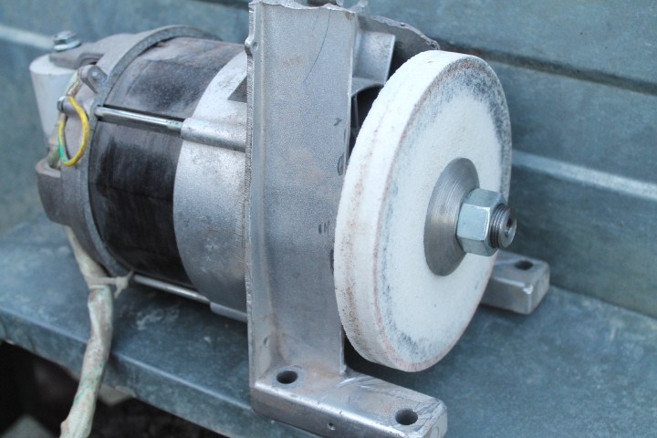

Nonii, nüüd on asi niikaugel, et hakkab juba vaikselt midagi looma. Jupstüki lasin teha kohalikul pensionärist treialil. Istub ilusti, 20mm auguga kettale+vahejupstüki ka 32mm auguga käiakivi jaoks. Ketas läks otsa 150mm. Nuga teritas vägevalt, proovisin korraks ka mootori võimsust, aga ei suutnud hoogu maha vajutada.
Nüüd veel need murdunud ääred maha lõigata, kaitsekatte saan ilusti alles jääva servakülge kinnitada, korralik alus teha koos toega, mootorile mingi kate, lüliti vahele ja võib hakata käiamisega raha teenima. :)
Tänan kõiki teemas arvamuse avaldamise ja nõuannete eest!
