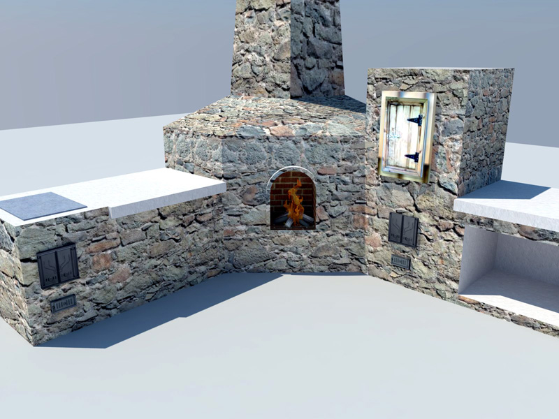

Tuli selline idee teha maakividest grill-suitsu nurgake.Häda on ainult sellest et ma pole
elus ühtki sellist asjandust juhtunud nö "käega katsuma"
Ühesõnaga kui kellegil on viitsimist näiteks mõni pilt ette näidata töökäigust või muidu nõu anda oleks kena,
aga kui ei ole viitsimist pole ka hullu :D
Põhiliselt siis huvitaks mõõdud ja materjal,kolded,lõõrid,korsten jne.
Igatahes tänud ette.
Andrus
akosk@hot.ee
Midagi taolist võiks välja näha, umbes..

No siiber pane suitsukambri kõige kõrgemasse kohta - ideaalis suitsukambri lae keskele. Mingi minimaalne tõmme on isegi suitsuahjul vajalik, eriti kerise üleskütmise ajal. Suitsutamise ajal võib küll peaaegu suletud olla, peaasi,et toore lepa lõke ei kustuks. Natuke halvem koht on lae korstnapoolne nurk ja veel halvem (aga kõlblik) suitsuruumi tagaseina ülemine serv. Teie pildil saab asja parandada, ehitades suitsuahju ja korstna vahele müürijupi ja sinna sisse lõõri peites. Enne siibri paigaldamist oleks kaval siibri käepideme külge pikem metall-latt muterdada, muidu hiljem võib läbi maakivivooderdise teda raske käsitseda olla.

Pilti ei tasu vaadata üldse,reaalselt tuleb kindlasti teistsugune.

Joonis on sul jube riiuli vaene, neid soovitaks niipalju, kui pilt kannatab:D no inimesed ikka armastavad igat nodi. Siibripikendustest saavad narid:) või siis mikrokoopad.
