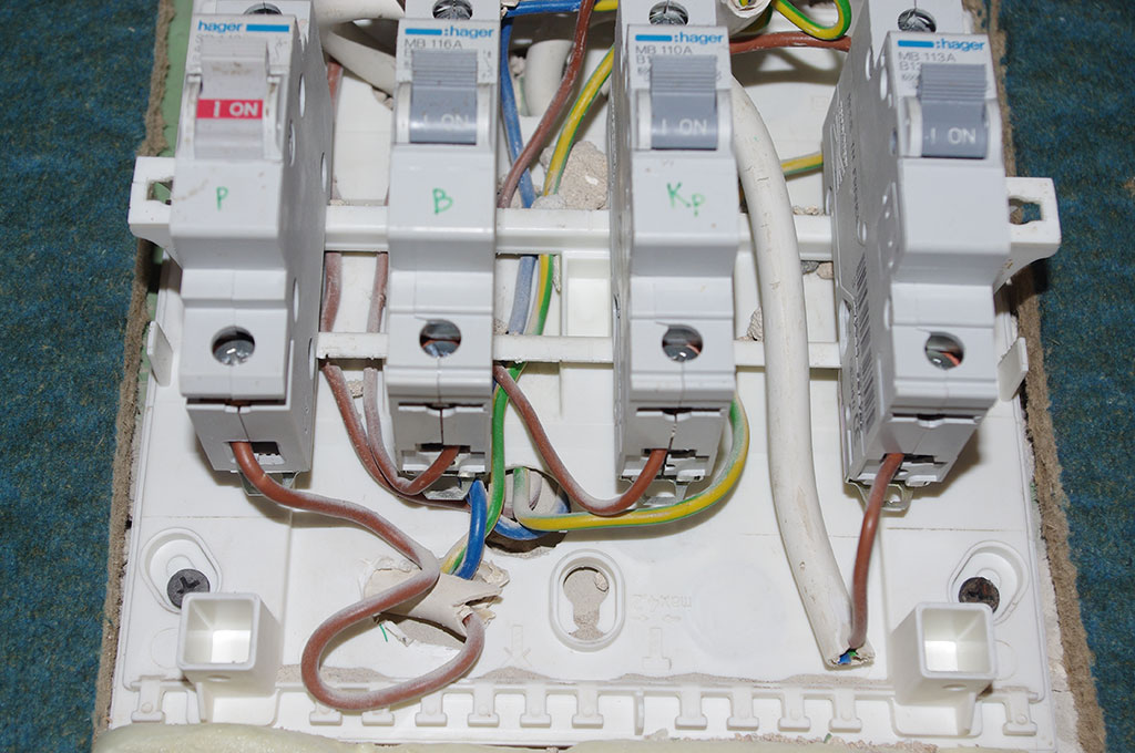

Kodus remont käsil ja hakkasin varasemalt lõpetamata jäänud elektrikilpi uurima. Inimene kes elektriga tegeles on kadunud ja tema käest nõu küsida ei saa. Sellise väikese asja pärast ei taha uut elektrikut ka otsima hakata.

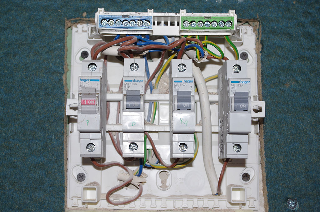

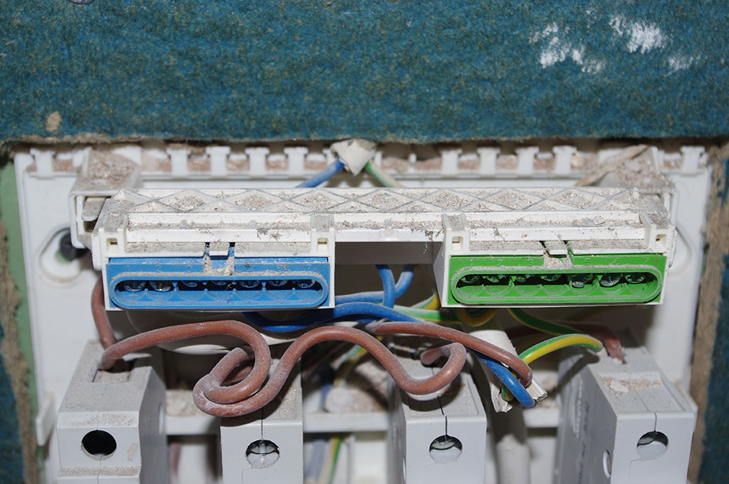

Ehk oskab keegi foorumlastest nõu anda, kuidas pildil näidatud kilpi rikkevoolukaitsme paigaldama peaksin? Kas seni tehtud paigaldus tundub pildilt korrektne? Üleval lati juures on paras juhtmerägastik, kuid see on plaanis rikkevoolukaitset paigaldades korda seada.
Pilt Pilt Pilt Pilt

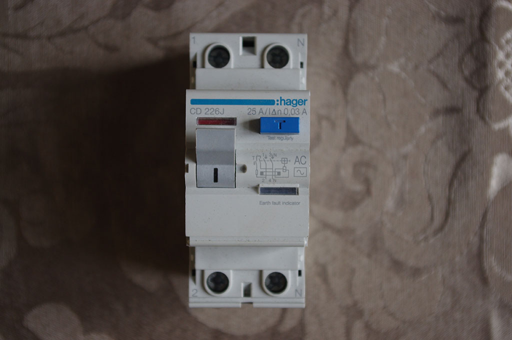

Olemasolevad kaitsmed vasakult loetuna - toapistikud, boiler, köögipistikud, laelamp. Rikkevoolukaitse näha viimasel pildil.
Tänan!

kas see inimene "kes elektriga tegeles" oli elektrik? tahad või ei taha aga sa PEAD päris elektriku kutsuma kes selle saasta sul ümber lapib.
kes ostis ja kelle soovitusel kaitsmed sinu "kilpi"? näotu lugu lausa.
kõige vasakpoolsem, mille taga sa väidad olevat toapistikupesad, ei ole liinikaitse lüliti. sellel puudub kaarekustutuskamber lühise puhul. see on tavaline lahk(juht)lüliti. ilma lühisekaitse võimeta. lühise korral on sulle parim kui asi piirdub vaid kontaktide kokku keevitumisega ja mõni muu (peakaitselüliti) rakendub. pealegi on sellele märgitud nimivool 40A. sul ei ole selle voolu jaoks seal näha piisava läbimõõduga juhtmesoont.
kas kaablisoonte läbimõõt vastab su kilbis olevate kaitsmete nimivooludele? sul on seal 16, 10 ja 13 amprised liinikaitselülitid. kas kaablid on ka sobivad või lajatati paika need komponendid, mis kuskilt kuidagi kätte saadi?
ma arvan, et "sellist väikest asja" nagu RVKL paigaldamine ei peaks sa ise mitte tegema. ka kellegi heasoovliku nõu järgi mitte.
(P.S. ma ei vasta potipõllumeeste närveldustele teemal: kui ma ise oskan, siis ei telli ma kunagi mingit elektrikku.)

Kihuta see " elektrik" oma kilbist ja elektripaigaldisest võimalikult kaugele. Kui ta ka elektrijuhtmed vedas ja ka kokku ühendas siis lase kindlasti oskajal elektrikul asi üle kontrollida.

Täitsa põnev üllitis ! Põlegi midagi siukest varem näinud !
Aga soe soovitus : Palu kedagi oskajat asi korda teha, nii pisike töö ei tasu seda raha kokkuhoidu ära, et sellise kilbiga edasi elada.
Ma ei tahaks kritiseerida, aga - liinikaitse asub kodanikul peakilbis. Seal kus arvesti asub. Omal toas peabki sissetulev lüliti olema lahklüliti, et tagada el.töödel piisav kaitselahutus(mida tavalised liinikaitselülitid ei taga). See ei olegi kaitsefunktsiooniga lüliti ja seda oleks täiesti mõttetu ka panna sinna kaitselülitiks, sest selektiivsust niikuinii ei tagata(kui pannakse sama lüliti, mis peakaitsegi, aga alla pole ju ka mõtet, miks piirata ennast). Ja see 40A ei puutu üldse asjasse, kuna tegu pole kaitselülitiga...Selle lüliti all pole ühtegi koormust(ma eeldan nii). Koormad on ühendatud nagu ma aru saan ikkagi kaitselülitite alla ja kas seal on õieti dimensioneeritud, ei hakka pakkuma praegu. Aga asi ei paista küll nii hull, nagu kirjeldad.

Edasi läheb ta kaitselülitite alla ju. See on pildilt näha. Ehk siis, kaitse tagavad ikkagi kaitselülitid, probleemi pole. Selle lülitiga tagatakse vajalik kaitselahutus. Muud funktsiooni lülitil pole.
Tegelikult tahaks kiita isegi seda el. meest selle koha pealt. Enamusel seal see lahklüliti puudub ja loodetakse kaitselüliti peale turvalisuse tagamisel, mis pole piisav.

Külaline kirjutas:Edasi läheb ta kaitselülitite alla ju. See on pildilt näha.
Üles on ühendatud kaks soont, alla üks, seega...

Kiita ei ole siin küll midagi. Teemaalgataja ise ju kirjutab, et vasakult esimene on pistikupesade lüliti. "P" täht on peale ka kirjutatud. Ja teine, boileri kaitse on 16A, aga kaabel paistab olevat 1,5 ruudune. Köögi pistikutele pandud ka 10A ja valgustusele 13A, oleks võinud needki ära vahetada.
Elektriku tehtud see kilp küll ei ole, vaadake mis moodi kaabel on kooritud.

Oleneb, kust see kaabel sinna kilpi tuleb. Kui samast hoonest, siis piisab kolmanda liigpingekategooria kaitselahutuslülitist (Uimp = 4 kV ja selleks on (enamasti) iga EVS-EN 60-898 standardile vastav moodulkaitselüliti. Ei maksaks ennast häirida lasta, et vanasti sinna kaitselahutuse tingmärki peale ei kantud. Seda too standasrd lihtsalt ei nõudnud (erinevalt kaitselülitite üldstandardist 60947). Standardi hilisemas versioonis on sama kaitselahutuse tingmärk siiski ka nendel kodutarbija automaatidel.
Kui see toitekaabel tuleb aga väljaspoolt seda ehitist toitevõrgust, siis on kaitselahutuseks tõesti vaja IV liigpingekategooria kaitselahutuslülitit ja see konkreetne isend üllatavalt oma tehniliste andmete järgi seda isegi on (Uimp = 6 kV . vt lk. 5.32 ) http://download.hager.com/Hager.ie/file ... chgear.pdf
Kui see vasakpoolne P tõesti Pistikuid (aga mitte Pealülitit tähendab) siis on jah jama.
Pildi pealt täpselt aru ei saa, kust miski tuleb ja kuhu läheb. Vähemalt kahe erineva jämedusega juhtmeid tundub pildil küll olevat.

Kahjuks jah, pole piltidelt aru saada, kas esimene kaitse on "peakaitse" või tõesti on kasutatud liinikaitsmena pistikupesade jaoks. Teisel juhul asi väga paha! Aga see kilp üks suur sota-pota ole. Viimase kaitsme alt (B13) alt väljuval kaablil on ühendatud ainult faasi (pruun) soon. PE ja N sooned on üldse ära lõigatud! Huvitav, kust kohast on hiljem valgusti(te)le neutraal võetud? Selline lahendus pole kindlasti lubatud. See viitab ka sellele, et see elektripaigaldis on paras sota-pota ka peale kilpi. Soovitaks ka kutsuda ikka korralik elektrik, kes teeb kilbi korda ning kontrollib ka muu elektrisüsteemi üle.

Lahklüliti kommenteerimisel lähtusin teemaalgataja kirjeldusest, et seda kasutatakse toa pistikupesade liini kaitseks. See äralõigatud valgustikaabel oli jah veider aga pildi põhjal ei hakanud rohkem lisama. Niigi on tegemist nõrga esitusega kilbi koostamisel.
10:58 külaline ilmselt siiski tahtis mainida, et peakilbis arvesti juures asub PEAkaitse. Lisaks sõnavõtmisele ei ole ta teemaalgataja postitusse korralikult süvenenud. sealt ka siis valesti mõistmine.
