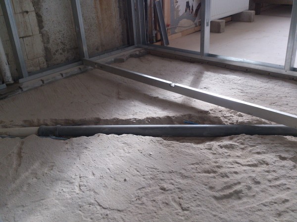

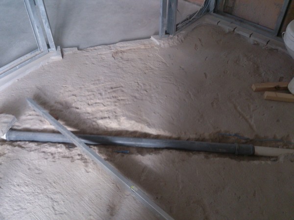

Probleem siis vannitoa põrandaga, nimelt korteris valatud keskküttel vesipõrandakütte torustik nii köögi, koridori, kui vannitoa alla mõned aastad tagasi (paneeli peal 2,5 peno siis sai mingi suht kehva võrk, mingi 2mm u 50x50 silmaga, selle külge torustik ja siis tsemendi ja liiva valu) Lisaks vannitoa osas veel teine kiht u 5cm kus sees el. põrandaküte ja see võrk... Pinnad said väga ebatasased ja prostalt valatud, kuna eeldati, et kunagi isetasanduvaga ajab asja sirgeks...
Nimelt sai nüüd lõpuks mõned kuud tagasi siis kätte võetud ise see põranda tasandamine ja remondi lõpetamine... OK sai isetasanduvatega põrandad sirgeks ja õigesse tasapinda, kuid vannitoa osal lõi mõrad keskele sisse ja punnitas põranda kühmu keskelt (nii u3-4mm), köögi osa pealt asi ilus. Kühmu alla jäi ka dušši äravoolutoru ja ka keskküttel põrandakute oli järgi.
**Sai nüüd see isevalguva kiht uuesti lahti lõhutud, tuli suht kergelt ja küsimus ongi nüüd selles, mis edasi, kas kindluse mõttes ka see vana el. kütte osa välja lõhkuda ja korraga uus ühes tükis korraliku armatuuriga põrand valada või piisab selle peale armatuuri panekust ja uue paksema kihi valamisest... Nimelt ei tahaks väga seal lammutada, kardan et võib veetorustikku vigastada, siis jama rohkem kui rubla eest...
Oodatud kõik nõuanded ja vastused kuidas teha ja milles vead on... Tänud!
