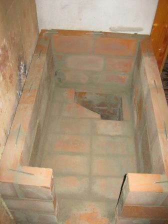

Ma ise mõtlen rohkem seda, et kuhu teema algataja kadunud on? Kas muid küsimusi polegi... või on leitud teine lahendus? Väga tähtis oleks teada palju jätta vahe praeahju pealt , alt ja laskuva küljelõõri vahele ja kuhu juhtida suits sealt edasi? Mina teen ise välimise karbi valmis ja pärast sisu...

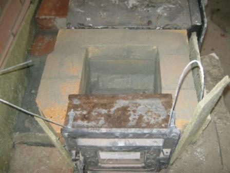

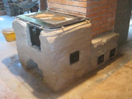

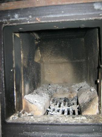

Ma muidugi segan teemat, aga meeleldi selgitaks, et punased küljed mida ukseraam ei katnud, sai kaetud roostevabast latiga, mis keeras ülevalt kivi peale ja alt otsapidi vuugi vahele. Muud kinnitust ei tulnud. Ukse peale tuli 12 cm lai malmist plaat ja sinna peale mitu kihti tulevilla ääreraua vahele . Kahjuks sellest pliitas endal rohkem pilte pole, aga kui kellegil teisel juhtub olema, siis oleks huvitav omalgi vaadata, et kuidas toimind on...
Leidub, aga pilte muudest töödest kus näha lati asetust ja pealmist plaati ja muid käepäraseid aretusi... ;)
( esimesel pildil tegu tahmase koldega,kus tehtud just esimene proovituli)

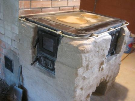

http://img826.imageshack.us/img826/8650/sam361950.jpg
Keegi saatis ka pildi sellest servi voodriga pliita käekäigust. Vaatan, et viimistlus on pooleli ja puhastusluuki pole ees ja üks ülearune liist,,,aga ometi on lappi kivist kolle ka siia ära mahtunud...
