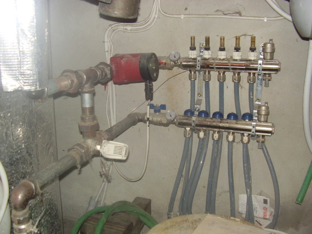

Praegu toimub põrandaküttesse sooja vee reguleerimine käsitsi.
Selliselt nagu allolevatelt piltidelt näha.
Kas on olemas seadet mida saaks asendada selle termostaadiga ja hakkaks automaatselt
välistemperatuuri ja/või toatemperatuuri järgi reguleerima põrandaküttesse antavat soojust?
Re: Põrandaküte käsitsijuhtimiselt automaatseks
See termostaadikene peaks ikka ülemise toru küljes istuma.Kollektoritele ajamid peale ja ruumitermostaadid tuppa.Termostaadiga paned pealetuleva veetembi paika ja tuld.

Millega sa sooja toodad - puu, gaas... Tubadsse vaja tepandurid panna mis hakkavad kollektori ajameid juhtima. Kas saad tubadesse juhtmed vedada või vaja raadiaoandurid panna. Kelle kollektor on kas Tiemme oma.

Kollektoril on peal kirjad F.I.V
Kütan puudega. Katel akupaagiga.
Andureid saan tuppa panna.
1 kontuur on WC ja dušširuum
2 kontuur on köök
3, 4 kontuur suurtuba
(köök ja suurtuba on avatud ruum)
5 kontuur on magamistuba

Sealt,kust muretsesid kollektori,mine küsi ka ajamid/ruumitermostaadid.Reeglina teiste tootjate asjad kokku ei sobi.
