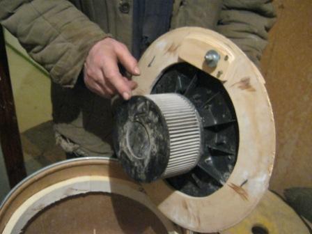

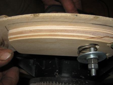

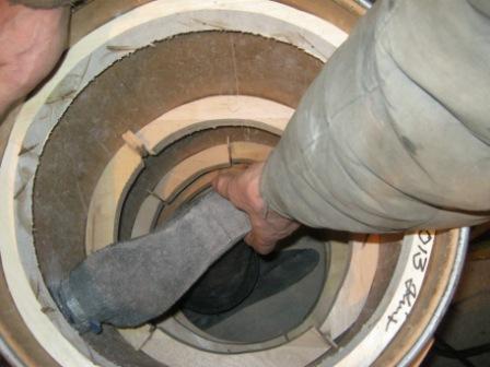

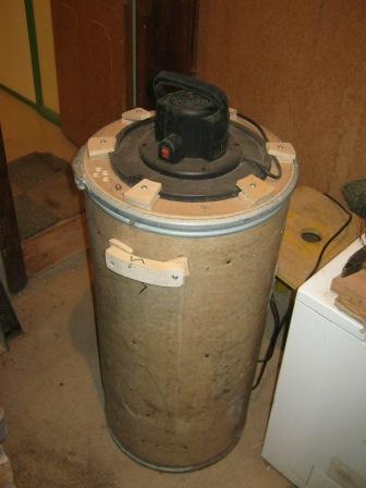

rokikas kirjutas:Miks vaid mõni minut rõõmu? :confused:
Mul ka see "tünnike" mis tolmuimeja ja korstna vahele käib ja sellist mootoriga varianti ei ole proovinud. Arvasin millegipärast et see oleks mugavam. :scratch:
Väga võimalik, et paljast tuhka saab selle seadmega imeda, aga tahma küll mitte... kui just ümber ei ehita. Paagi võib teha suuremaks...aga kõige tähtsam on lisada filtririidest TOLMUKOTT. Katsetuse jaoka sai esialgu pandud saapasisud,kuhu tahm-tuhk korjub. Lisatud on ka eraldi avariiklapp, mis koti täitumisel ise avaneb ja ei lase võimsal mootoril paaki sisse vedada, nagu juhtus...

Nüüd veel ilus plekk kest ümber disainida ja tootma. :grin:
Millelt see mootor võetud?

Mootor on sellelt õigelt Tahmatoomaselt...mis tegelikult tahma ei ime... Tegelikult piisaks vist sellest kui sinna vooliku otsa see tolmukott aretada,siis filtrit täis ei vea.
Re: Parema ahju radadel...
Selle tünnikesega millele tolmuimeja külge käib näitavad kogemused et võimas tõmme ei pruugi hea olla. Parem nõrgem imemisvõimsus aga siis ei ummistu see filter nii ruttu.
Ka sinna oleks soovitav see tolmukott otsa panna...

Palju see aretamine maksma läheb? 250 € eest saab juba väga hea tuhaimuri. Samas mulle meeldivad sellised nokitsejad :)

Siiski TUHA JA TAHMA imur pole 1 ja sama. Tahm on tunduvamalt peenem ja ummistab filtri.
