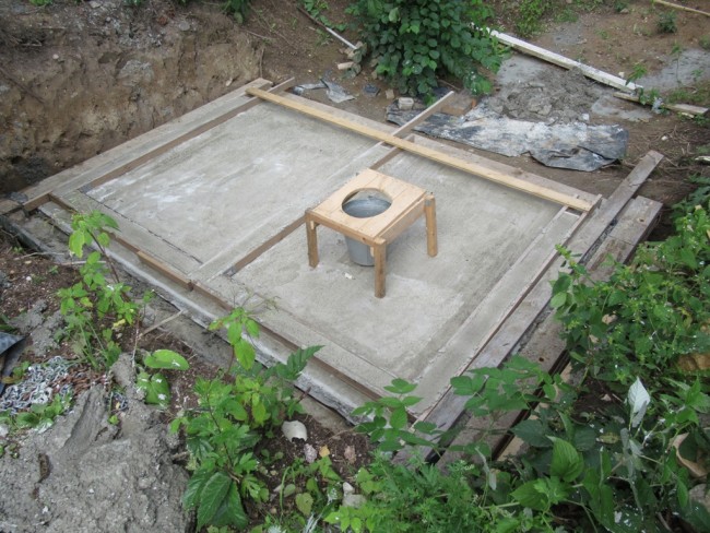

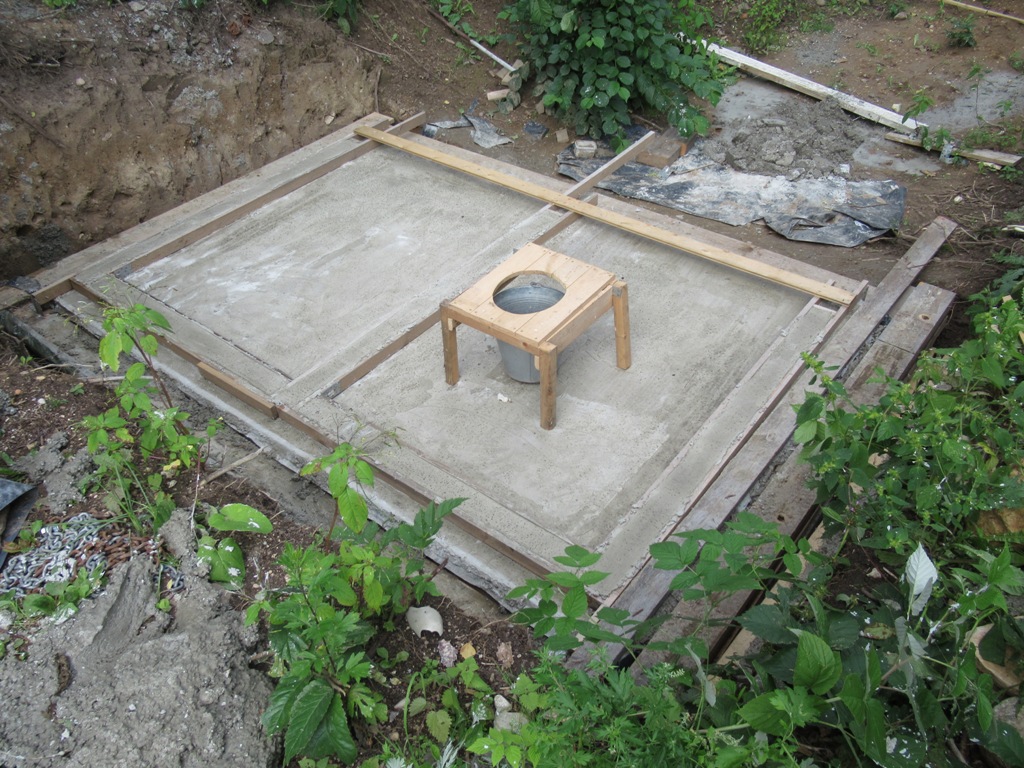

Väike areng on nüüd vahepeal jälle toimunud. Ilm pikka aega ei võimaldanud rasketehnika liikumist, kuid väikese riskiga sai ükspäev asi siiski tehtud ja alusplaat valatud.
Tegin vahekokkuvõtte ka , palju siiani raha kulunud on:
betoon 250
armatuur 320( 60 m jäi tegelikult üle, kuid selle saab ülemises osas ära kasutada)
sidumistraadi kulu ca 15
armatuuri kandurid ca 10
kopp 80
vibra rent 20
kinnitusevahendid ( kruvid, klabmrid klambripüssi jaoks jms) ca 15
kulutused kütusele( põka T25 , trimmer) ca 20
Kokku: 730 euri.
Lauamaterjali hinda hetkel ei arvestanud, kuna see mul vanast ajast jäänud materjal, mis staablis kahjuks suures osas hukka läks. Ilmselt sai liiga väike tuulutusliist ja liiga suur hunnik laudu korraga staablisse pandud ja õhk ei käinud korralikult enam läbi. Tõmbas seene sisse pluss igasugu muud mutukad, kes käike ajavad ning osa laudu läks seetõttu otse lõkkesse ja paremad staabeldasin ümber ja saan nüüd saalungi materjaliks ära kasutada.

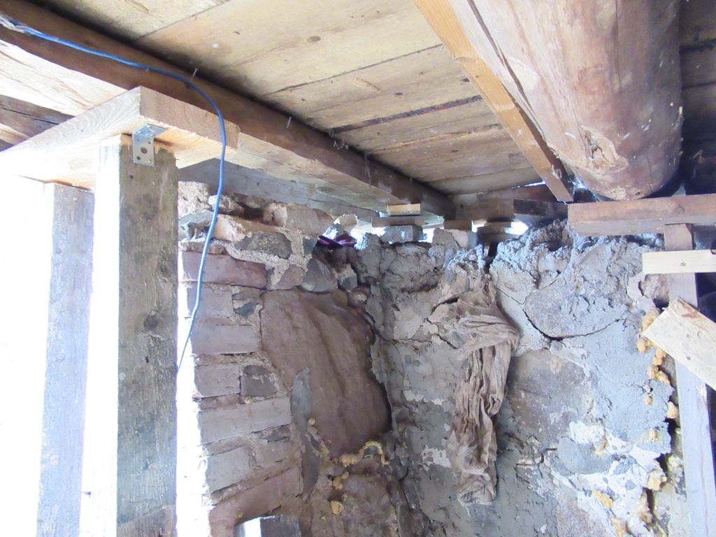

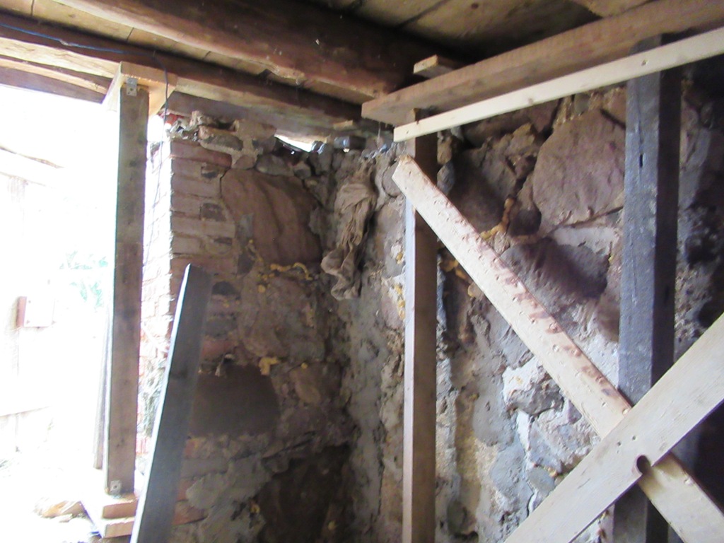

T25, su piltide lisaväärtus on selles, et neilt on näha su kuuri või veranda all massiiivse vundamendi mittevajalikkust. Piisab vaid paarist postist. Nüüd võrdle oma peldikuga, kuhu alla on pandud jupp lennukite maandumisrada.
Kunn24, vaata mu eelmises postis olev video ära. Mees on tõsine tegija Austraalias.

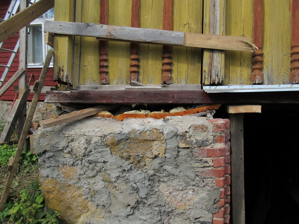

Piltide lisaväärtuseks on veel see, et tihti loen katuse alajaotusest, kuidas vanal majal või aidal on katuse hari ära vajunud ja siis küsitakse nõu , kuidas edasi teha jms. Põhiprobleem on selles, et ei saada aru, et sarikad vajutavad seinu laiali ja arvatakse, et penn hoiab sarikaid koos, mis tegelikult on mõeldud üldse survele töötama. Lisatakse küll lisasarikaid jms, kuid alumine side unustatakse ära ja kokkuvõttes läheb katuse mass veelgi suuremaks ja vana laetala tapp peab need jõud vastu võtma. Kusjuures tihti pannakse lisasarikas lihtsalt mingi 90 kraadise metallnurgaga müürilatile. Kel natukenegi füüsikalist ettekujutust on, siis sellise nurga kasutamisel tekib moment, mis üritab nurka pöörlema panna, ehk siis kruve puidu seest välja kiskuda.
Ja veel, tegemist on ühtlasi ka keldri eeskojaga ning vundament peab vastu võtma pinnase survet. Tiit Masso soovitab 40-50 cm paksust vundamenti pinnase surve korral.

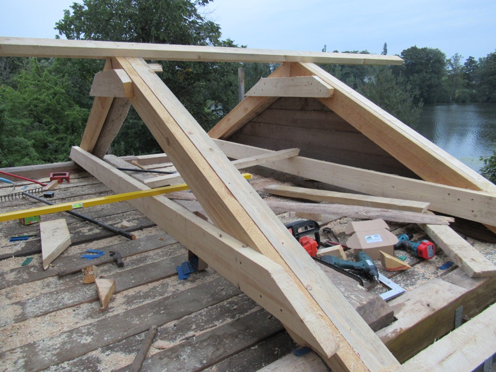

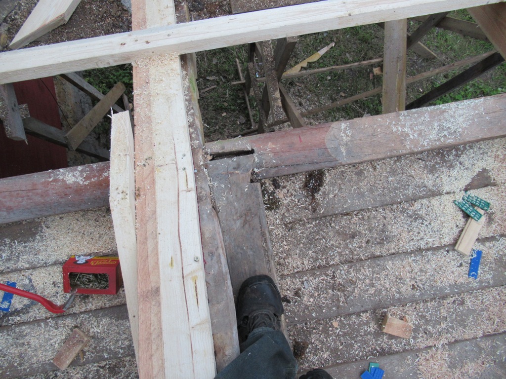

Vaata seda õnnetut kalasaba tappi pildi peal ja ütle, kas tõesti usaldaksid sellele katusele laduda tonnide viisi massi( lumi+omakaal)? Vanasti olid katused õblukesed laastukatused ja siis selline tapp oli omal kohal. Võimalik , et ma alahindan siinkohal puittapi tugevust, kuid nähtud küll laiali vajuvaid vanande majade katuseid. Puittapp oli kõva küll, kui kastutati laastukatust, mis ei kaalu midagi, aga eterniit on juba päris raske. Puittapi pluss on muidugi eluiga, kuna naelad rossitavad mingi aja pärast läbi ja siis on naelühendusega kõik.
Muideks, su alumises talas töötavad lõikele/paindele paar naela, tuleks ikka panna poldid, mis on talaga adekvaatsed või kasutada liim- või kombineeritud liidet.
Praegu fikseerisin ainult kruvidega. Põhjus selles, et nagu piltidelt näha, siis lasin laetala otsa niipalju kui võimalik sarikast üle. See paar kolm sentimeetrit võitu annab võimaluse rohkem naelu ühendusse lüüa, kuna naelutusreegli järgi tala otsast 7,5 cm sisse ei tohi 5mm naela lüüa. Mul on küll 4,2 mm naelad, aga vahet eriti pole. Põhiprobleem on selles, et kasulikku pinda jääks vähem , kuhu kinnitada, kui laetala ots sarikaga tasa maha lõigata. Probleem on aga selles, et ma veel täpselt ei tea praegu, kuhu tuleb roov ja see üleulatuv laetala osa tuleb võibolla kuskilt saega maha natuke süvistada sarikaga tasaseks. Mul on 5x15 materjal ja kasutlikku pinda kokkupuutpunktis on küll, aga varemalt ma mainisin, et ei kujuta ette, kuidas 5x10 prusside kattekohta 12 naela sisse taguda, ilma et ei rikuks naelutusreegleid.
