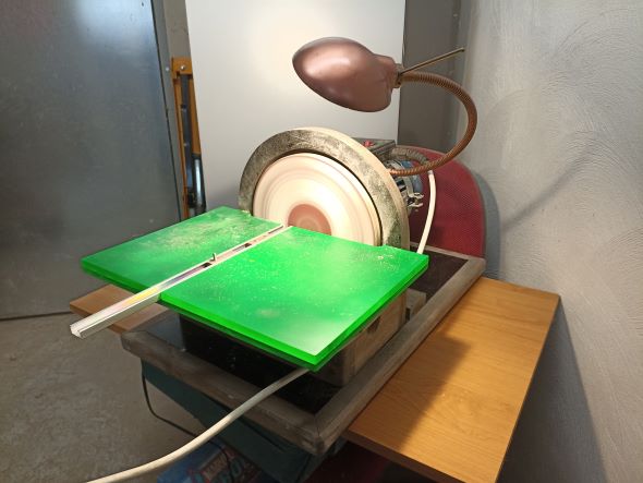

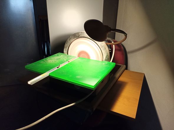

Paar pilti kah praegusest isendist.

Ahjaa, jäi mainimata, et vana isendi ketas on bakeliidist, kuid uue oma tegin 12mm filmivineerist, mille ajasin enam-vähem ideaalsesse tasapinda ja sellele kleepisin 3mm klaasplastiku. Kettale kontrolljutte tehes avastasin, et tegelikult on ketta tasapinnal veel mingi 40x 60x0,2mm sujuv lohk ühes kohas, aga selle lihvin välja järgmise lihvpaberi vahetuse ajal.

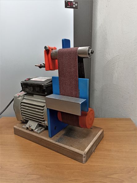

Urmas kirjutas: 20 Mai 2022, 13:26 Nüüd on käsil järgmine asendustegevuse projekt- püstine lihtlihvija, et saaks vahest mõningaid metalliasju lihvida. Mootor on olemas ja veovõlli tegin juba valmis. ;)
Nonii, mu järgmine asendustegevuse projekt hakkab lõpusirgele jõudma, kuid juutuubist isetegijate lintlihvija tegemist vahtides, siis paljudel oli üks nüanss, millele ei ole veel pihta saanud. Asi selles, et päris paljud tegijad lihvivad veo- või lisarulliku või mõlemad ebasümmeetriliseks(rulliku otste poole kergelt koonusesse) ehk keskelt on sümmeetriliselt paar millimeetrit kõrgem kui servadest. Milles seisneb selle servadest kergelt koonusesse mineva veorulliku efekt vs sirge rullik? Hetkel on mu isendil 75mm läbimõõduga veorull sirge pinnaga ja reguleeritav rullik on 32mm läbimõõduga. Veorullikku pikkus on 120mm ja reguleerimisrullikul 135mm. Lihvija tegin 610mm pikkustele lindile. Töötab, reguleerijast saab ilusti lindi asukohta reguleerida, hoiab paigal, kuigi mul on veel puudu lindi taha käiv vertikaalne tugi ja horisontaalne tugi detailide toetamiseks lihvimisel.
Äkki keegi oskab selle kergelt koonusesse fenomeni selgitada?

Urmas kirjutas: 01 Juun 2022, 00:42 ... lihvivad veo- või lisarulliku või mõlemad ebasümmeetriliseks(rulliku otste poole kergelt koonusesse) ehk keskelt on sümmeetriliselt paar millimeetrit kõrgem kui servadest. Milles seisneb selle servadest kergelt koonusesse mineva veorulliku efekt vs sirge rullik? ...
Tänud ette!
Tünnikujulisel rihmarattal ei jookse lapikrihm maha vaid tsentreerib ise ennast rulli keskele, isegi kui rataste võllid ei ole paraleelsed.
(Vist oli nii, kontrolli: Tünnikujulise pinna raadiuse kujutletav keskpunkt peab asuma kaugemal kui võllide vahe.)
Lapikrihmaga käitatavad rehepeksumasinad, tööstusseadmed jne, kasutasid raadiusega rihmarattaid.

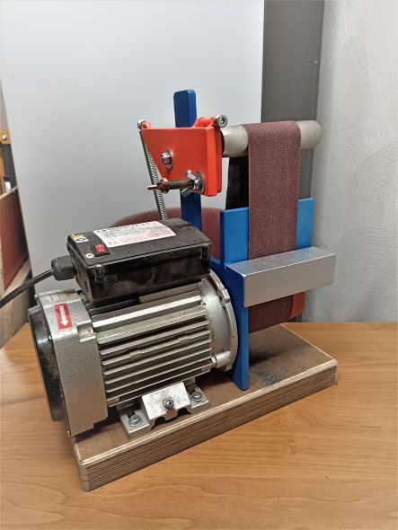

Kurat, rohkem läks maksma- 20€. Ei leidnud kusagilt 10mm raudplaati ja pidin ostma. Küsiti selle 10x150x350mm jupi eest 10€ ja teine kallis asi oli uksevedru maksumusega 7,50€. Ülejäänud olid mõned poldid ja värv. Välja tuli piltidel olev ja täiesti töötav ja mind rahuldav selline isend. Igatahes jooksvat linti ma kinni suruda ei jõudnud ja veovõllil libisema ei hakkanud. Võib-olla oleks saanud kah, aga siis oleks pidanud lihvija kohtkindlamalt kinnitama.
Lasin nii ülemise võlli kui ka alumise veovõlli tünnjaks. Alumist sai veidi rohkem. Mulle tundus küll, et hoiab paremini paigal kui enne, kusjuures kui lint peale panna võlli serva, siis veab ise keskele. Kasutaja ping selgitusest oli kasu, aitäh.
Kuna mul hetkel asendustegevuse järgmise projekti ideed ei ole, siis peab vist jooma hakkama. ;)
Lintlihvija 1.jpg (38.25 KiB) Vaadatud 4985 korda
Lintlihvija 2.jpg (41.43 KiB) Vaadatud 4985 korda
