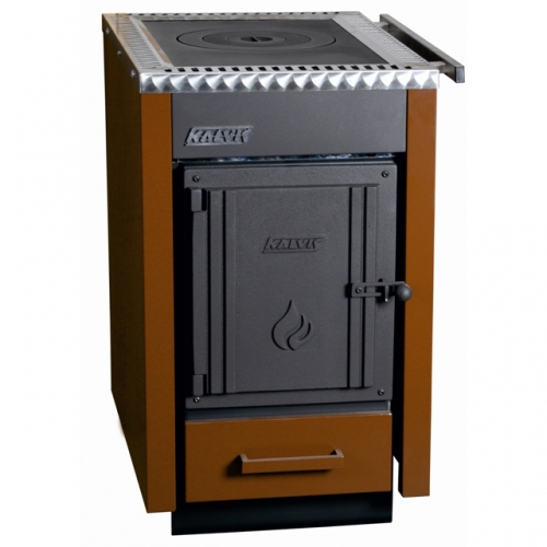

Plaan...ostetud sai
Kalvis KO2-N
Võimsus: 14 KW
Kõrgus: 750 mm
Laius: 500mm
Sügavus: 770 mm
Lõõri läbimõõt: Ø 130 mm
Kaal: 118 kg
Värv: pruun
Kuna suitsutoru on all ja võimalus on sellega küta ka soojamüüri.
Oleks vaja Kalvisele soojamüüri. Suve ja talve lõõriga.
mis laiusega kivi kasutada? 8,5 või 12,5?
Mitu lõõri võiks olla?
Ootan tagasi sidet ja kriitikat.
Pilt pliidist.

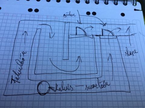

Esialgne variant oli see, kuna pliit läheb ennem kuumaks kui müür siis oli ka mõte et lõikan 120 kivi 85 peale. On mõtet? Kivi hind 0,57 senti tükk.
Joonestan hetkel müüri lõõre joonisele. plaanis oligi teha 3 lõõri ja 1 suve lõõr.
Kiirel visandasin mõtte paberile.
Re: Kalvis KO-2n ja soojamüür.
Postitatud: 29 Apr 2016, 09:54
Postitas Kalvis
Klassika on soojamüüri puhul see kui on "suvelõõr" (nüüd nimetatakse seda stardilõõriks) ja on kolm vertikaalset lõõri. Tean inimesi, kellel oli 5 vertikaalset lõõri + suvelõõr kuid nad olid püsti hädas sest tõmmet ei jätkunud. Tõusev horisantaallõõriga soemüür ei ole klassika, suht vähe levinud. Boonuseks on hea tõmme ja soemüüri soojenemine alt. Tegelt saab esimese lõõri teha ka lappi kivist nii et väljanägemine on tipp topp.

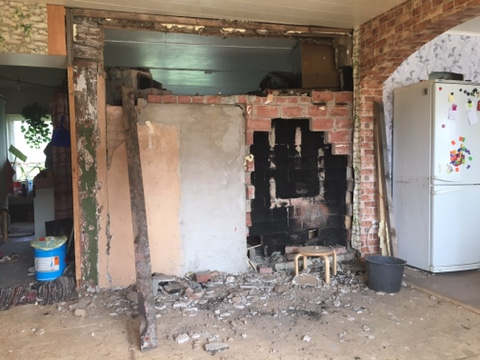

Alguses väljapõeldud lõõride asetus mida netist uuritud ja peaks töötama. On ruudulisel paberil ära joonistatud.

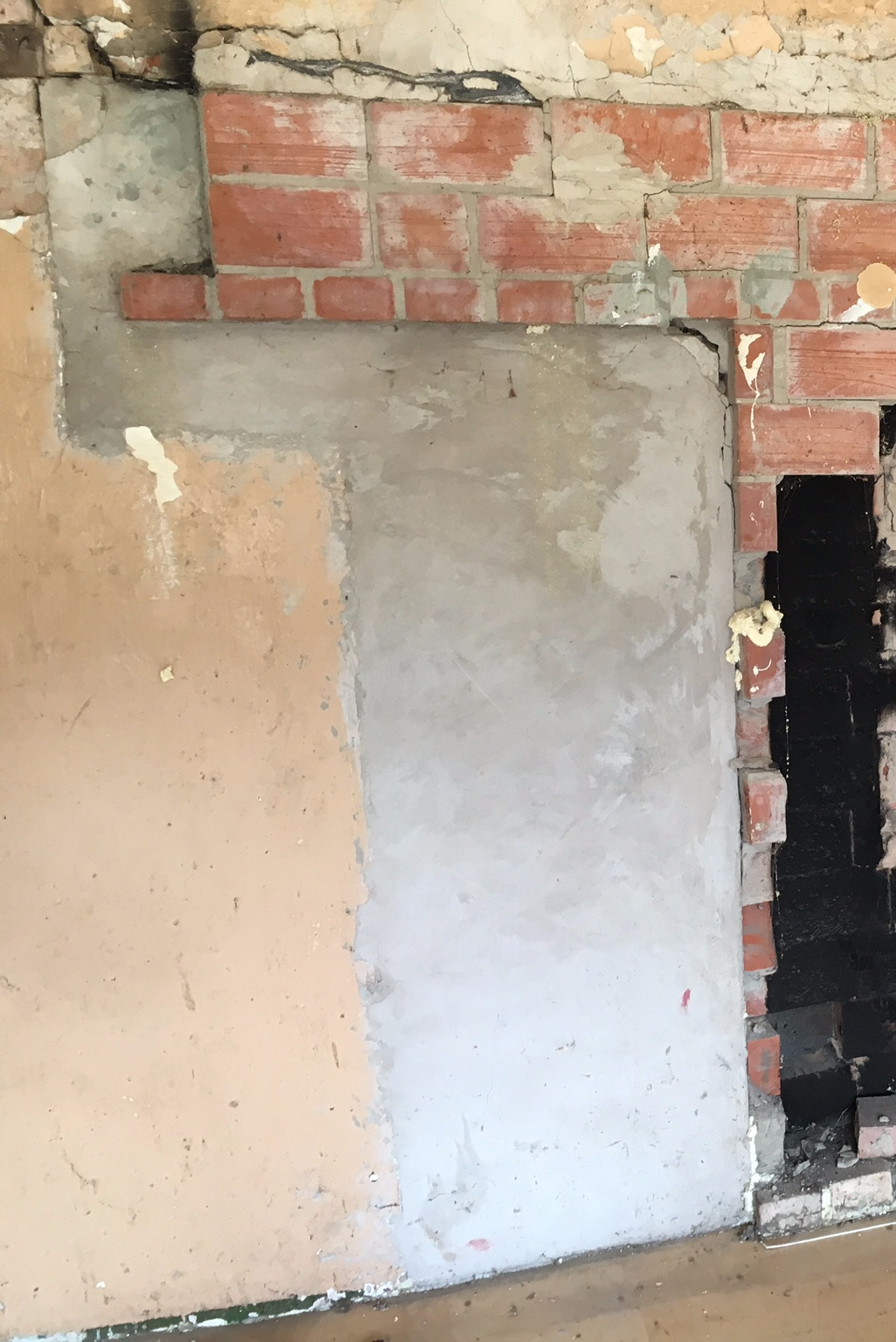

Ja siis sai ka lisatud pilt endisest soojamüürist.
download (2).png (326.37 KiB) Vaadatud 7258 korda
Kõige pealt jooksis 2 kivi serviti kõrgus plekkahju lõõr.
download (1).png (2.11 MiB) Vaadatud 7258 korda
Mina küll ei mäleta täpselt, aga ema ütles, et vanal pliidil vesi keema ei läinud kuid soojamüür paukus nii mis jube...et ise oli pannud ahju suituslõõrile terve kivi veel ette.
Ahjul tõmbega pole kunagi probleemi olnud.
Korsten on ka 2,5x2,5 kivi lai 2 lõõriga. ja umbes 9 meetrit pikk...
