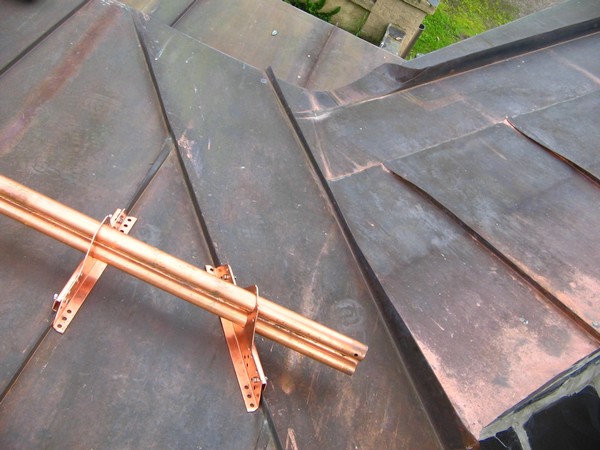

Postitas taastaja
Imelik kirjutas:Aga palun, kirjuta ilma "müügita aus" jutt katustest. Ma ei tee lolli nägu vaid olengi, juhul kui
katuseid hinnatakse "pinnavorrni" järgi.
Katustest siin ei kirjuta, kui jutt oli vasest, siis aus jutt sellest on olemas juhenditeatmikus
RT 85-10862-et Alati saab ka paremini aga, kui selle juhendi järgi toimida, siis katusekatte alla pole mingit aluskatet vaja. See kate on ise vett mitteläbilaskev.
Nüüd alles edasi, oleneb katusealuse konstruktsioonist võib ka aluskatus vajalikus osutuda. Vahe on siin selles, et ühed katusekatted vajavad sadevete lõplikuks kinnipidamiseks aluskatust, teised seda ei vaja.
härry2012 030.JPG (81.47 KiB) Vaadatud 5917 korda
Re: Kivipuistega teraskatus- palun arvamusi!
Postitatud: 12 Sept 2013, 19:16
Postitas t800
taastaja kirjutas:
Et valtsile pole kondents kile alla vaja?

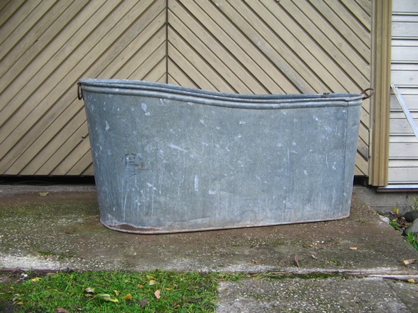

On vastuväiteid tsitaadile- "valtsitud plekk ei ole vettpidav"? :grin:
plekirestaureerim.vol 19 007.JPG (108.13 KiB) Vaadatud 5818 korda

Postitas Imelik
Tead selle vanni valmistamise tehnoloogiat? Ma enam ei mäleta. Pakun et valts on siin veepidavuse tagajana (kuidas see kõlaski?)....
... butafoorne-esteetiline element....
Seejuures valtsitud pleki esteetikast ei saa üldse aru.
