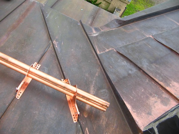

Katustest siin ei kirjuta, kui jutt oli vasest, siis aus jutt sellest on olemas juhenditeatmikus
RT 85-10862-et Alati saab ka paremini aga, kui selle juhendi järgi toimida, siis katusekatte alla pole mingit aluskatet vaja. See kate on ise vett mitteläbilaskev.
Nüüd alles edasi, oleneb katusealuse konstruktsioonist võib ka aluskatus vajalikus osutuda. Vahe on siin selles, et ühed katusekatted vajavad sadevete lõplikuks kinnipidamiseks aluskatust, teised seda ei vaja.
härry2012 030.JPG (81.47 KiB) Vaadatud 6323 korda
ärge sõimake,aidake mind.

Et valtsile pole kondents kile alla vaja?
Re: Kivipuistega teraskatus- palun arvamusi!
See kate on ise vett mitteläbilaskev....ühed katusekatted vajavad sadevete lõplikuks kinnipidamiseks aluskatust, teised seda ei vaja.
. Kõik katusekatted on vettpidavad ja omavad mõistlikku kasutusaega (muidu neid ei kasutataks) . Olenevalt liidete veepidavusest, materjali omadustest, kliimast- nõutakse katustel kaldeid, ülespöördeid jne.(ka valtsitud plekil). ??? Valtsitud plekk ise ei ole vettpidav.

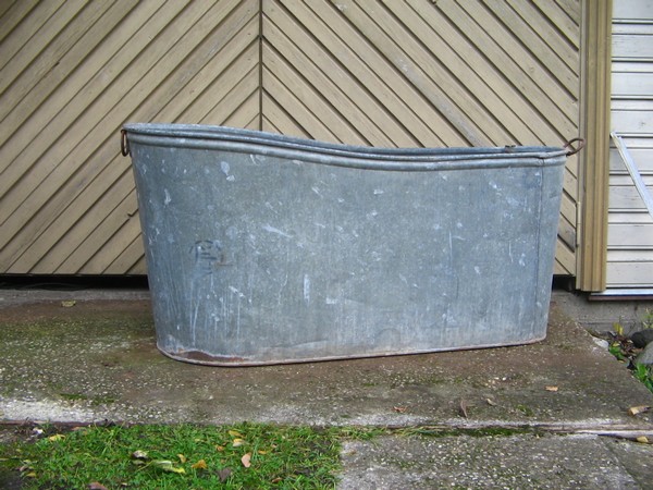

On vastuväiteid tsitaadile- "valtsitud plekk ei ole vettpidav"? :grin:
plekirestaureerim.vol 19 007.JPG (108.13 KiB) Vaadatud 6224 korda
Tead selle vanni valmistamise tehnoloogiat? Ma enam ei mäleta. Pakun et valts on siin veepidavuse tagajana (kuidas see kõlaski?)....
... butafoorne-esteetiline element....
Seejuures valtsitud pleki esteetikast ei saa üldse aru.
