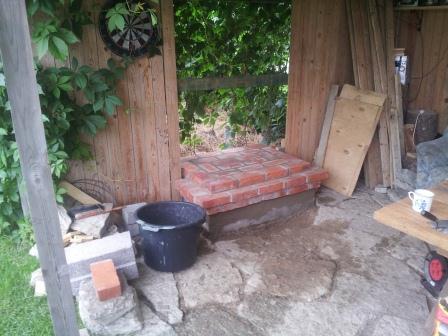

Jah. Õige mõte. Esimene katse, loodan, et õnnestub.
Eestvaade. Mõte oleks teha ette vasakusse nurka.
Taha vasakule ei sobi, kuna jääb puu võra alla. Taha paremale kah ei sobi samadel põhjustel.
Ette paremale ei sobi, kuna siis nullib ära vaate aeda.
Hetkel on kiviga kaetud põrandapinda ca. 5x4m.
Vasaku nurga konstruktsioon on peegelpilt paremast nurgast.
Lihtsalt vasaku külje keskele ja korstna võimalikult ette toomine käis ka mul peast läbi.. aga naine laitis maha, kuna siis kaduvat ära võimalus vasakul küljel istuda.

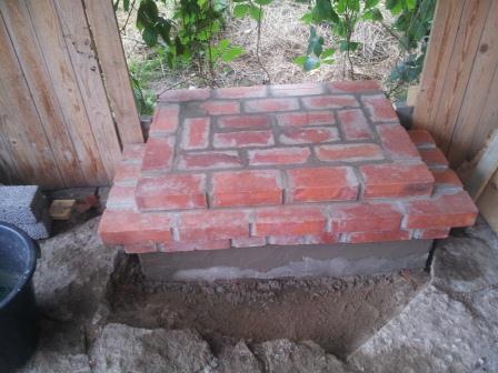

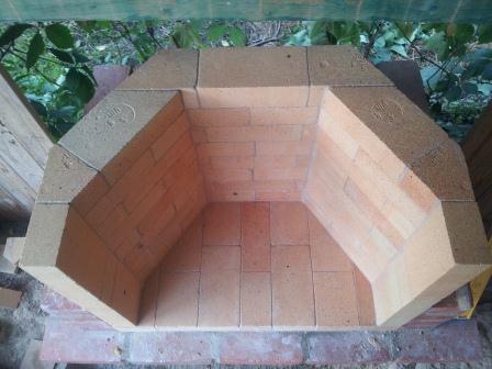

Tänan info eest. Et Teile ei jääks mulje, et ma ei tegele asjaga siis lisaksin paar pilti olukorrast riigis :)
Esimesed 2 on üldvaade ja kolmas on üks esmastest ideedest kolde kuju ja sügavuse kohta.
Andke palun tagasisidet.. kritiseerige, kommenteerige või andke häid nõuandeid.
Mul käis peast läbi mõte, et kolde tagumist seina (kuidas teda nimetatigi? keel? peegel?) peaks laduma alates mingist
kolmandast vms. kivist vist kerge kaldega ettepoole, et oleks võimalik üles moodustada tuulelukk.. aga lõigata rombi moodustavad külgseinad kokku kaldus tagaseinaga... no ma ei tea.. algaja hirmud vist..
terv.

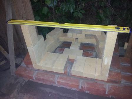

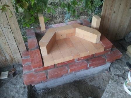

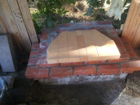

Paar tegusat päeva on möödas ja olukord on siis järgmine:
Siin on siis laotud põhi. Seguks läks weberi ML TULI.
Siin siis esimesed read shamotti:
Kiitke heaks, või laitke mahaks. Üritasin niipalju kui võimalik järgida Hr. kaminahi soovitus laduda rumfordi
stiilis. Vaatasin jooniseid ja mõõtsin nii ja naa. Kõige lähemal oli 30" variant Rumfordist. Tegin siiski pisut modifikatsiooni. Kuna paratamatul jäi närima selline lihtne kahtlus, et 30" rumfordi plaani järgi jäi tulekolde sügavus nii väikseks, et ma hakkasin kartma, et lausa tukid kukuvad välja, siis võtsin kätte ja lisasin ette serviti püstitellise.
Sellel pildil veel seda küljes ei ole aga plaanis on.
terv.
Re: Välikamin L kujulisse nurka
Postitatud: 02 Aug 2012, 23:09
Postitas kaminahi
Lase julgelt edasi ja ikka oma tahtmisi ka arvestades :good:

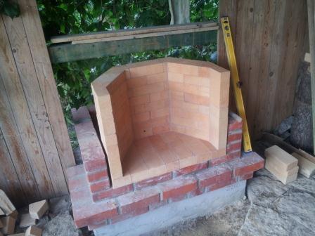

Postitatud: 05 Aug 2012, 22:40
Postitas janx4
Tervist härrad,
Paar päeva on läinud ja olukord idarindel on siis järgmine:
Kuidas nüüd edasi. Hetkeolukord on selline, kus shamotid on ca. 1cm punastest väljapoole toodud.
Mis variante mul oleks saada üles serva kivid samamoodi nagu allaserva... sümmeetria on ju üldjuhul silmale kena vaadata.
Ühesõnaga mõte oli laias plaanis selline, et valumassist valan silla üle aga valumassi esimene serv "võiks" alata umbes sealt kus eesseisev püstikivi lõppeb. Valumassi ei tohi siduda kaminaga? On see aamen kirikus?
Küsitavaks jääb ikka esiserv.. kuidas seda lahendada.. kusagilt siit foorumist lugesin, et võiks töötada selline trikk, kus laod kivid kõrvuti, puurid igast kivist augu läbi, sideaine vahele (seesama weber ML TULI ????) ja tõmmad siis selle nn. kihilise koogi keermelatiga kokku? Tea kas töötab? Miinused? Kuumenemisel keermelatt pikeneb ja lubab sellisel koogil läbi vajuda? Panna valumassi ette ikka vana hea nurkraud, mille peale siis serv ehitada? Kui valumassist on sild valatud, kas siis valumassi peale võib toetada shamotte, et hakata tulekollet üle viima korstnaks (korsten oleks võimaluse korras plaanis tekitada tagant vasakust nurgast üles minnes... kui vasakule viimine käib üle minu mõistuse siis jään tsentrisse aga ikkagi mitte otse vaid tagumisse serva.
Ühesõnaga palun lahkelt Teie nõu ja soovitusi.
terv.
Postitatud: 05 Aug 2012, 23:17
Postitas kaminahi
Lahtise välikamina korral ei ole kõrged temperatuurid üheski kaminaosas kindlastimitte kergelt saavutatavad ja seetõttu on sul ka tõesti mitmed valikud kaminasuu sildamisel.
Valumassist sillusele saad kivid toetada, aga ära püüa neid sillusega siduda. Välimise silluse võid teha lihtsalt omale meeldivamal moel.
Ilus puhas töö :good:
Postitatud: 05 Aug 2012, 23:30
Postitas motamees
Mismoodu sul need esimese ääre kivid on korpusega seotud?
Postitatud: 06 Aug 2012, 11:27
Postitas janx4
Tervist,
Jah. Esimesed kivid on probleemsed. St. ei ole seotises. Küll ma vahtisin seda asja nii ja naapidi aga jäid nii nagu nad jäid. Mul tegelikuses käis peast läbi mõte, et kuna esimesed kivid seisavad püsti ilusti ka ilma seguta, siis ehk nad ei hakka kuhugi minema. Pluss mõte oli veel selline, et puurin kivide väliskülgedesse väikesed augud ja keeran kivisse ca. 4mm roostevabad kruvid (a la 2tk. per kivi) mille teised otsad jäävad siis välismüüri seguvuugi sisse. Kas võiks olla sellel ideel jumet?
