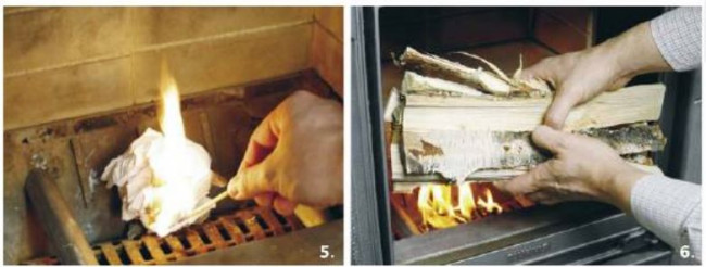

Süütamise kohta leidisin sellise väite (hakkasin üle vaatama järjest, mida öeldakse puude lisamise kohta):
https://www.nunnauuni.ee/kuttekolde-oige-kasutamine/
Tähtis! NunnaUuni voolukivist tulekolletes tuleb puud süüdata alati altpoolt.
Puude süütamine altpoolt sobib kõige paremini NunnaUuni põlemismeetodiga, mis võimaldab kiiret süttimist ja temperatuuri tõusu. Kuldse Tule meetod võimaldab puudel gaasistuda ja põleda kõrgel, püsival 800–1200-kraadisel temperatuuril kogu põlemisprotsessi jooksul. Kõrge põlemistemperatuur parandab nii küttekolde energiatõhusust kui ka minimeerib kahjulikke PAH-e.
Nunnauuni Kuldse tule meetod: https://www.nunnauuni.ee/nunnauuni-kuldne-tuli/
Mul oli seda lugedes tunne, et oleksin NU tehases koolitusel käinud. :lol: Allajoonimised minu poolt.
Tulikivi kastusjuhendist süütamine (tundub isegi ohtlik, võib käed kõrvetada ja jamaks läheb, kui põleva süütematerjali peale halud ei mahu koldesse ning peab uuesti välja tõstma; halgude püstipaigaldust pole miskipärast ära toodud):
Mõlemad lubavad puid kütmise ajal lisada. Okaspuu tihedus on lehtpuuga, eriti kasega võrreldes väiksem, seda on vaja kindlasti mitu korda täita, et lubatud puidukogus (tavaliselt 1 kg 100 kg ahju massi kohta) täis saada.
