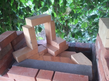

Siit siis pildikesi kaminarindelt:
Siin on mul hetkel juhe täitsa koos... kuidas seda nn. suitsukappi sujuvalt korstnaks üle viia..
Nagu ma aru saan, siis tuleb korstna lõõr täiskivi.. ca. 250x250mm.. allpool oleval pildil on väljuva augu pindala umbes samaväärne.. (küsimuste vältimiseks, et ma sooviksin korstent näha taga vasakus nurgas..)
Re: Välikamin L kujulisse nurka
Postitatud: 12 Aug 2012, 22:47
Postitas kaminahi
Pane sellele "auk vasakule" paar kolm kivi veel alla ja siis sujuvalt korstnaks. Saad suitsuruumi ja suitsuluku ja küll sõbrad ka külla tulevad ...õllega :jooma :)

St. silla peale siis 1..2 rida kive ja siis keerab korstnasse...
Aga kui nii, kas siis sillapealsed laon otse üles või pean hakkama seal juba koonust moodustama?
Või keerukuse vältimiseks (rombi koonusesse viia ei olegi nii lihtne) võin kapi seinad laduda ka sirgelt ja lihtsalt nn. plaat peale viimaks?
Või siis:
Tagaseina ma laoks sirgelt edasi...küljed kah sirgelt.. esiseina hakkaks vaikselt sisse kallutama kuni korstnasse siseneva augu üles vasaku nurgani (no paremini ei oska seletada)..ja siis lagi sirgelt peale? Sirge lagi pole ilmselt kõige mõistlikum.. tekitab suitsukoti järsku.. a no sellise konstrui puhul vasakule tõusvat lage ma vist ei suuda teha..

Ära üle ka pinguta. Sinu teine variant on juba parajalt kaunis koonus sirge laegagi. Korstnasisendi ülemine serv ka viltuseks ja küll tõmmab. Tõmmab veel teravasõbrad ka külla :thumbsup:

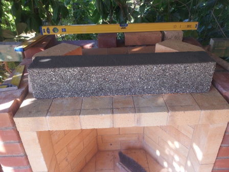

Mõnda aega ei ole kirjutanud. Ajaga on nagu ta just on. A pisike progress on toimunud :)
Ainukene mida ma Hr. kaminahju soovitusest ei teinud ja pigistasin silma kinni oli see, et ma ei ladunud enam tagaseina kõrgemaks. Panin kõik kaardid olemasolevale kõrgusele. No eks näis... loodame parimat.
Lisan siis mõned pildid tehtud töödest (ei lubanud korraga üle 10 pildi laadida nii, et lisan teisi pilte hiljem):

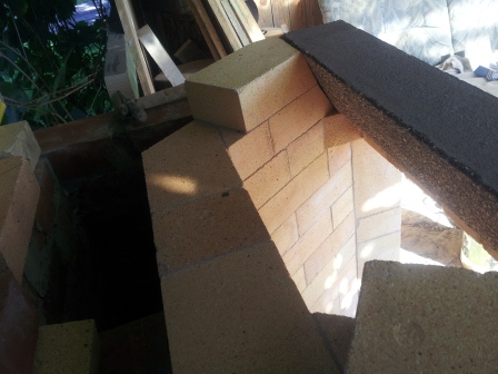

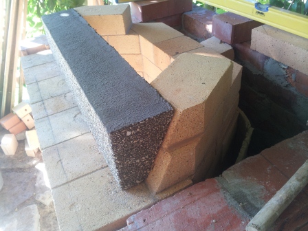

Eh..eks näis.. aga siit jätkupildid:

Postitatud: 05 Sept 2012, 10:42
Postitas motamees
Tagantpoolt kaminat lõika katuse ava suuremaks, see korsten hakkab liikuma.

Postitas Robi 1
Kahjuks olen Motamehega samal arvamusel, sest osa korstnast toetub koldele ja osa väliskestale. Kuskile see pragu nüüd tuleb...aga ega midagi hullu sest pole esialgu.Muidu on ju ütlemata kaunist töö...
Tean lihtsalt juhust kus pottsepp müüris ka kaminal välis ja sisekesta kokku ülevalt, mille tagajärjel tõstist siseksest välja umbes 1cm prao kui tuli alla tehti.

Postitas janx4
Tervist,
Kamina väliskorpust eraldab koldest ca. 10mm paksune villakiht nii külgedelt kui pealt. Kui vaadata kaminat pealtpoolt, siis viimaste telliste all jookseb nurkraud, millele on antud mänguruumi pikkuses (otsad mähitud klaasriidesse, ja omakorda pehmendatud villaga). Järgi jääb muidugi paisumine paksuses, aga sellega ei oska ma enam midagi teha.
Korsten toetub tagant täielikult välismüürile, vasakult välismüürile, eest välismüürile ja nurkrauale, paremalt välismüürile ja nurkrauale. (63x63x6)
Tehniliselt võttes on shamottidest osa laotud ja tehniliselt teostatud nii, et kui kõige kõrgemal asuv shamottkivi (plaat nt.) peaks soojuspaisumise tõttu kerkima, siis tal on ruumi kerkida u. ~8..10mm. ilma, et ta puutuks kokku korsnaga või kamina peale laotud kividega.

Postitatud: 05 Sept 2012, 20:14
Postitas motamees
janx4 kirjutas:...Kamina väliskorpust eraldab koldest ca. 10mm paksune villakiht nii külgedelt kui pealt...
Siis võtan oma sõnad tagasi. Vabandust tolmu keerutamise pärast. Klaasriiet nägin, aga vinklit pole näinud.
Nüüd jääb veel üle tuld oodata.

Tervist,
Tänud soojade sõnade eest. Mul on endal kah kahju, et jäi ära pilt vinkli kasutamise kohta kamina pealmise kivikihi all ja suhtes korstnaga.. kogu seda värgendust sai ehitatud hommikust õhtani ja nikerdamisega oli selline hoog sees, et kui tuli meelde pilti teha, siis oli pildistada ainult pealmist kihti kust vahepealne tehnika ei paista sugugi välja.
Ühesõnaga on üks vinkel vaatega ettepoole ja teine tahapoole. Ettepoole vinklile toetuvad esimese rea telliste tagumised otsad.
Tahapoole vinklile toetub pikikivina pool korstna esiseina tellisest / teine pool tellisest toetub läbi 10mm villa vinkli ette ja alla jäävale shamotile - ma loodan, et on piisav mängumaa kõrguses. Kui vaadata viimaseid pilte (väikestelt on kehva näha) aga seal kus on juba terve kaminapealne villaga kaetud, on näha shamottide rida millele on aste sisse lõigatud. Sisselõike peal on vinkel (kivi ja raua vahe ca. 8..10mm) ja vinkli ees järelejääva shamoti peal on kivivill..ühesõnaga üritasin jätta paisumisruumu, et shamottidest laotud osa võiks liikuda sõltumatult kamina korpusest. Aga ega ma ei tea, kas see ~8mm +- on piisav kõrguses paisumise leevendamiseks...
Ühesõnaga nii ta paigas on :)

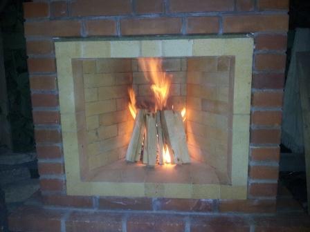

Postitas janx4
Hei,
Tõmbas :) Sõbrad teravaga kontrollisid :P
Suurimad tänud kõigile kaasamõtlejatele ja heade ideede pakkujatele.

Siit vist siis ka selle teema lõpetuseks ehk/vist üks viimaseid pilte:

Kui sõbrad teravaga kontrollisid, siis on kõik saanud manuaali järgi :jooma
