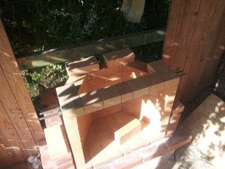

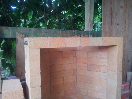

Tervist,
Siit siis tänased uudised:
Lisaks asjalikele piltidele ka mõned niisama töömaa vaated.

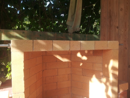

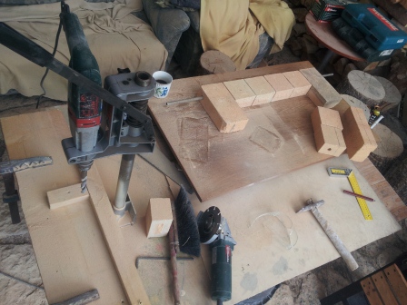

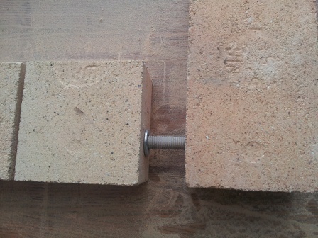

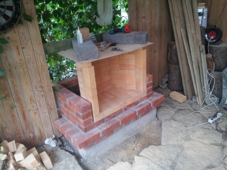

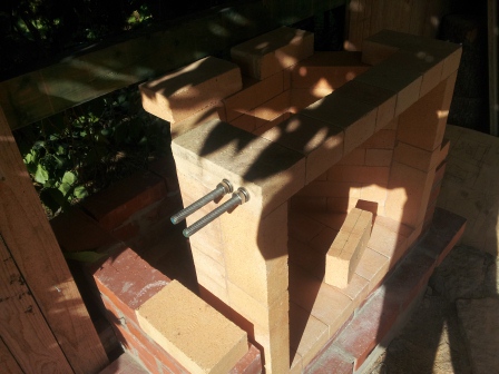

Ühesõnaga.. läksin seda teed, et puurisin shamottidesse 2 auku diam. 15 ja lükkasin läbi roostevaba keermelati diam. 14. Kõik kivid said endale vahele seibid ja segu ning otstesse lisaks veel ka vedruseibid. Proovisin mitte ülemõistuse kinni keerata a noh.. eks näis.. eks ta selline riskantne ole.. a olgem ausad, vähemalt praegu näeb sild sümpaatne välja :)
Teie lahkel loal küsiks siis mõningaid asju mis mul veel on segased:
1. Millega täitsa tulekolde ja korpuse vaheline 10mm vahe ?
2. Millist tuletõkke plaati soovitate kasutada - tahaks kasutada kolde ja korpuse vahel taga, kui laon seda tühja ruumi täis, et korsten saaks toetuspinda.
3. Kas valumassist silla peale võib shamotte laduda selle saviseguga, või ei või ka sinna seguga panna? Aga ilma seguta? Või kuidas....? Ma pean ju silla kuidagi üle viima korstnaks...

Väga andekas sillus :thumbsup:

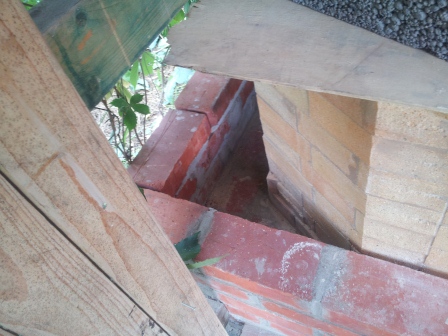

Ega Sa ei kavatse tagaseina punast kivi jätta ilmastiku meelevalda?
Kui tegu on ahjutellisega siis kivi sees jäätuv vesi muudab selle loetud talvedega killustikuks.
PS loodetavasti on sulle tuttavad sõnade "suitsukogumisruum", "suitsulukk" ja "koonus" tähendused?
Noh, et kamin ikka õigetpidi töötaks ;)

Kuna olen täitsa algaja, siis kammisin läbi siinseid foorumeid ja erinevaid raamatuid. Hr. kaminahi osutas ka seda au, et käis asja kohapeal kaemas. Lühidalt jäi siis temaga konsulteerides kokkuvõte selliseks, et suitsuluku kui sellise peale ma väga sügavalt oma välikamina ehituse puhul mõtlema ei pea - mul puudub igasugune haridus sellel teemal, et endast vanemate ja ilmselgelt rohkem kogenutega argumeteerida. OK. See selleks. Mul põhimõttelisel on silmeees vist keskmise kamina ristlõige küljepealt vaadatuna. Kui ma nüüd õieti ette kujutan, siis tüüpkamina puhul tähendab suituluku ehitus tulekolde tagaseina (nimetatakse vist peegliks? keeleks?) ehitamist ettepoole kaldu ja siis korstnasse suubva osa osa üleminekut järsult sealt kallutatult osalt.. noh.. kamin oleks nagu ehitatud L tähe alla, kus siis see L'i alumine kriips tekitab suitsuluku. Et ülevalt tuules korstnasse sissepuhutud õhk takistatakse L'i alumise kriipsu poolt.
Ekstra suitsulukule ma ei mõelnud, aga mul vist tekib peaaegu loomuliku ehituse käigus analoogne suitsulukk. Mul ei ole küll tagasein kaldu aga olemasolevate plaanide järgi on mul korsten nihkes tahapoole. St. koldest ei välju suits otse üles, vaid peab tegema ca. 90 kraadise pöörde taha.. Nii, et mu tagasihoidliku kõhutunde järgi tekib mul suitsulukk või midagi mis seda meenutab niiehknaa...või?
Teine teema, üldiselt jääb kamin katuse alla aga mul oli plaanis katta õuepoolne e. siis laudadest tahapoole jääv osa millegagi.. krohvida..vms.. ise oleks meelsasti näinud väljaspool mingit antiikkrovhi või midagi valgeks lubjatud asja sarnast.. ausalt.. ei ole hetkel veel mõelnud.. mulle kui algajale on iga pandud kivi mäekõrgune eneseületus :)

Veel üks konkreetne küsimus, kui ma nüüd teen valumassist silla, ei seo seda tulekoldega vaid paigaldan tulekolde peale (toetuskohtadele peaks vist villa kergelt vahele panema ?), kas ma võin selle silla peale shamotte laduda? St. silla peale panen kuivalt aga shamotid omakorda ikka seon? Ma ei näe muid variante seda koonust eestpoolt tekitada... või noh.. alternatiiv.. silla kohale nurkraud ja sealt alustada shamottidega.. liiga riskantne.. kuna kuumust seal peaks ikka olema..?

Silluse alla saad panna klaasriiet. Ja pealtpoolt hakkad tavaliselt kividega minema, aga klaasriie jälle vahele. Siis ei saa segu ühendust sillusega ja ta saab seal omanuhti kasvada/kahaneda.
Saab ka pealtpoolt ilma seguta esimese rea panna, aga siis võib mõni kivi loksuma jääda. Segu ja klaasriie annavad täispinnaga toetuse ilma kinni võtmata.

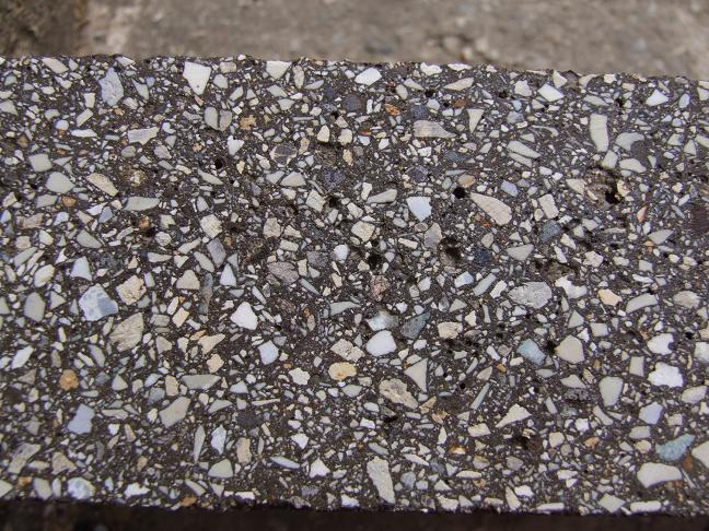

Väga veider värk. Praeguseks hetkeks on kuivanud ca. 24h ja võtsin raketised ümbert ära. Pudiseb suhteliselt kergelt..kui harjaga pühkida siis pühib pealmise kihi nagu tolmu minema. Ühesõnaga jääb mulje nagu pikemal pühkimisel oleks võimalik kogu valatud detail ära pühkida.. ütleme nii, et tavalise betooni puhul ma tean milliseks ta jääb ja läheb. Aga see materjal on küll veider. Kas ta peabki selline olema?

Ei pea ega tohi pudiseda.
Kas valasid õues? Liiga jahe, et hoogsalt kivistuda.
Mis segust valasid? Kindlasti peab segu olema hästi segatud ja mitte väga kuiv. Ikka sitke ja mahlane.

Vibreerima peab ka seda massi.
Valatud lae ristlõige.
